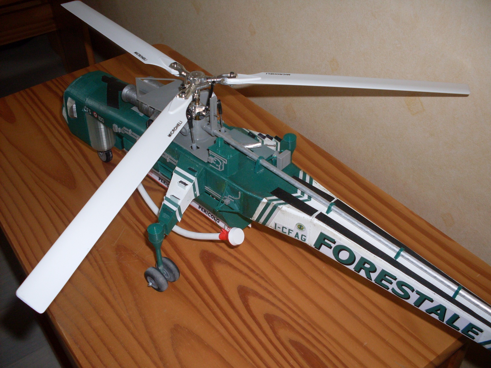

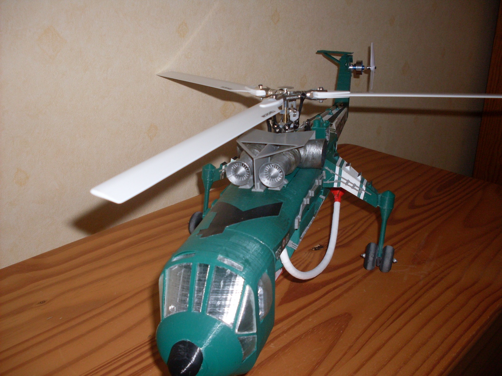

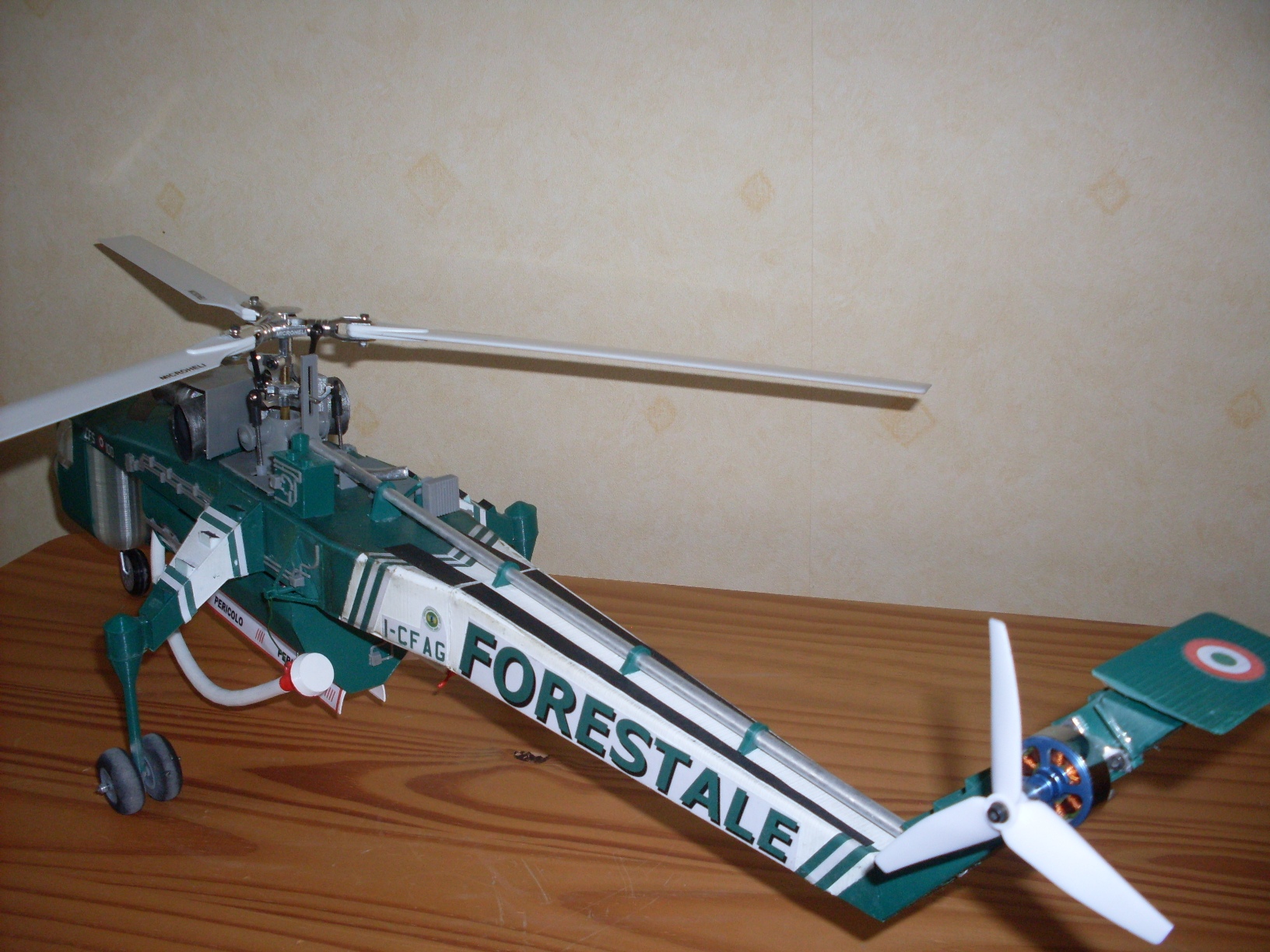

Hallo zusammen,
nach meiner Sikorsky R4
viewtopic.php?f=112&t=102524
und meiner CICARE CH-14
viewtopic.php?f=112&t=102722
hier nun mein neuestes Druckergebnis.
Es ist nur ein Versuch bzw. eine Machbarkeitsstudie.
Deshalb gibt es auch keinen Baubericht sondern nur ein paar Bilder.
Die ersten Probeflüge (scalemäßig und hubschraubertypisch) sind gemacht und ergaben keine Beanstandungen.
Technische Angaben:
Gewicht ohne Akku 520g
Rotorkopf von Microheli
Eigenbau Hauptmotor
Grösse:
Abstand Hauptrotorwelle - Heckrotorwelle 400 mm
Rotordurchmesser 560 mm
Nach einer Flugzeit von 6 Min habe ich 620 mAh nachgeladen, was also einer Belastung von durchnittlich ca. 6A bedeutet.
Klaus

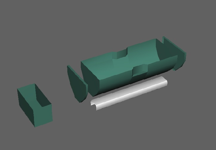

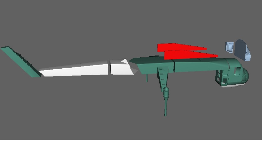

Hallo zusammen,
hier mal ein Screenshot mit den Haupt-Rumpfteilen der Sikorski.
Die roten Teile werden von Innen an die Rumpfwand geklebt und dienen der Festigkeit bzw. Verstärkung.
Falls jemand interessiert ist, habe ich diese Bauteile in der angehängten STL-Datei zusammengefasst.
Natürlich kann diese Datei nicht in einem Stück gedruckt werden.
Deshalb:
Datei mit dem eigenem CAD-Programm öffnen und das gewünschte Teil ausschneiden.
Zu bedenken ist aber auch, das aufgrund des geringen Rumpfquerschnitts kein!! handelsübliches Chassis verwendet werden kann.
Ich habe mir deshalb auch für diese Modell ein passendes Chassis konstruiert und gedruckt.
Viel Spass und Gruss
Klaus

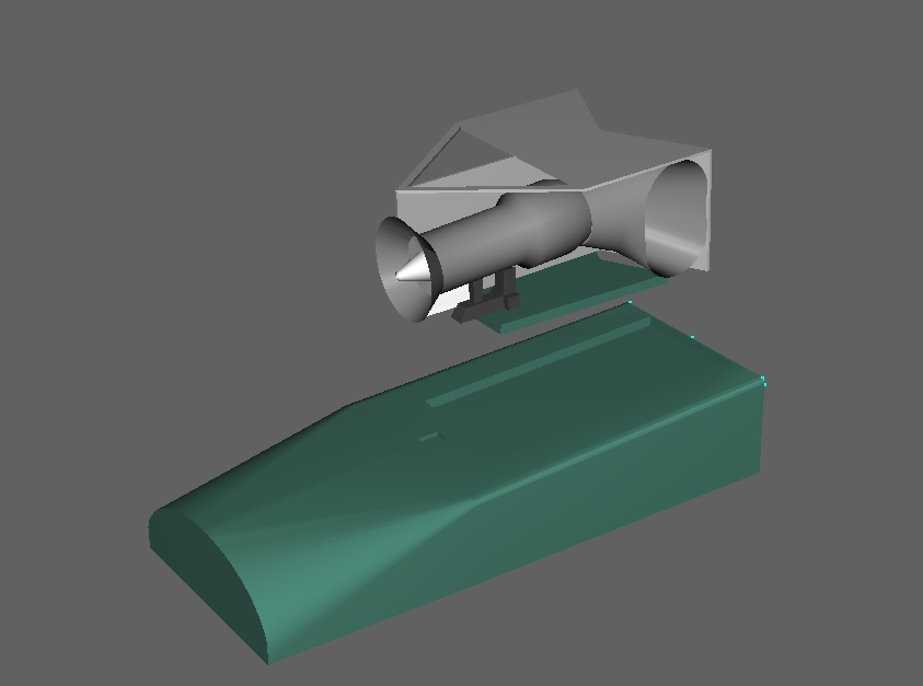

Hallo zusammen,
hier nun weitere Bauteile.
Triebwerksteile und Container
STL-Triebwerk.zip
(108.19 KiB) 188-mal heruntergeladen
STL-Container.zip
(4.95 KiB) 179-mal heruntergeladen
Natürlich gibt es noch eine Menge Kleinteile, die ich jedoch nur zusammenstellen möchte, wenn wirklich ein Nachbau mit den hier gezeigten Einzelteilen erfolgt ist.
