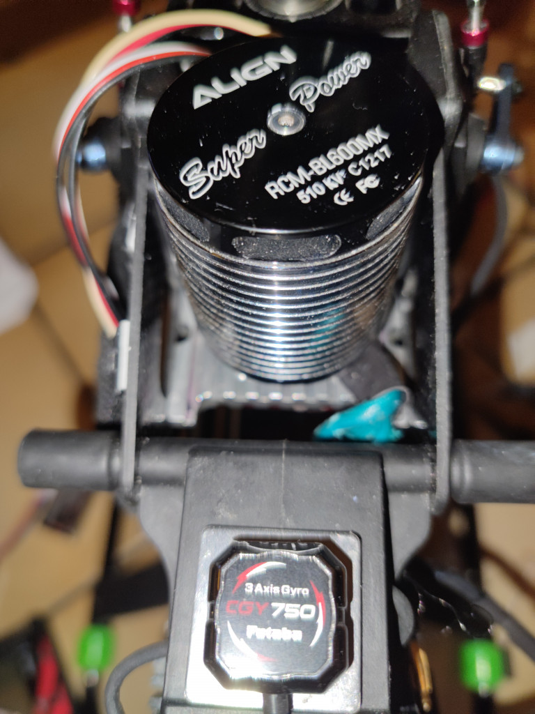

Moin zusammen,
Mal eben so anderen Motor/Regler fertig.
Pfff :roll: :o
Ein Motor Regler Set bestellt,
Motor 1st 1100 kV
Regler Hobbywing Platinum 120 Pro V4.
Original Motor Align RCM-600-MX
Der 1st Motor passt tatsächlich nicht hinein zu Dick :shock:
Jou,
nun könnt ihr sagen sowas misst man doch vorher :D :roll:
Klar,,
Davon geht man selbstverständlich aus das ein 6s Motor in einem 12s Heli nicht hineinpassen wird.
Irgendwie habe ich immer Talent solche Erfahrungen machen zu dürfen :roll: :D

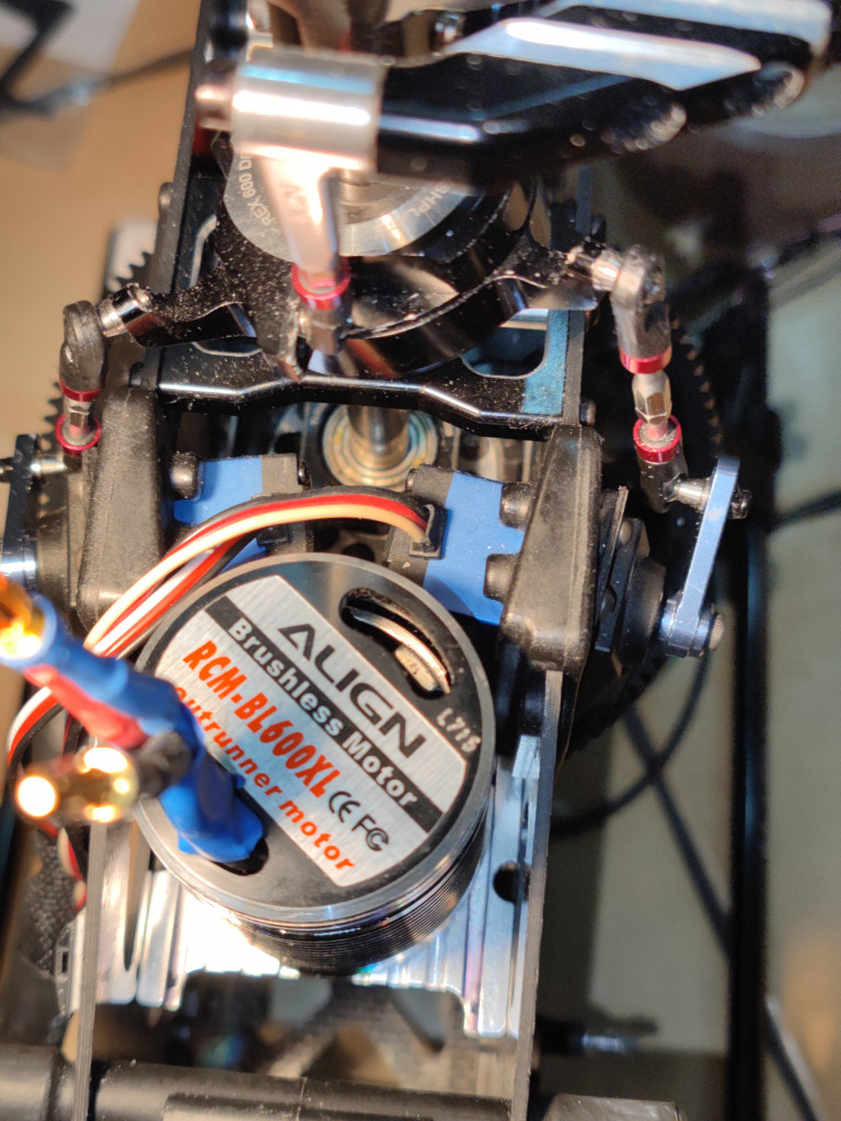

Habe nun noch etwas versucht.
Diesen Innenläufer RCM-BL600XL da rein zu tüfteln.
Gegenlager musste raus dafür.
Nun brauche ich aber noch einen Adapter für die Welle.
Von 5mm auf 6mm.
Sowas muss ich nun erstmal suchen/finden.

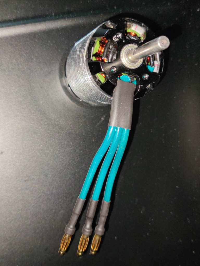

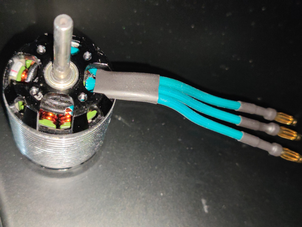

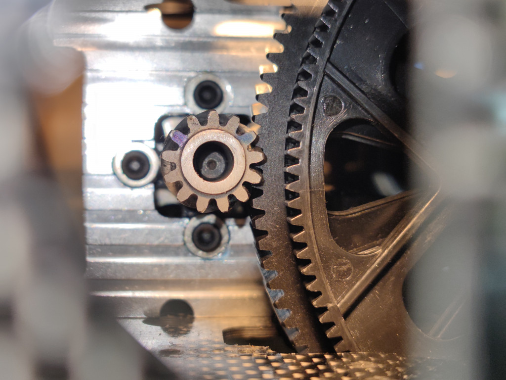

Hallo zusammen,
Samstag ging der Motor auf die Reise,
heute bereits mit neuer Wicklung zurück :shock:
880kv nun. .
13er Ritzel statt 12er das sollte passen mit 6s.
Alex

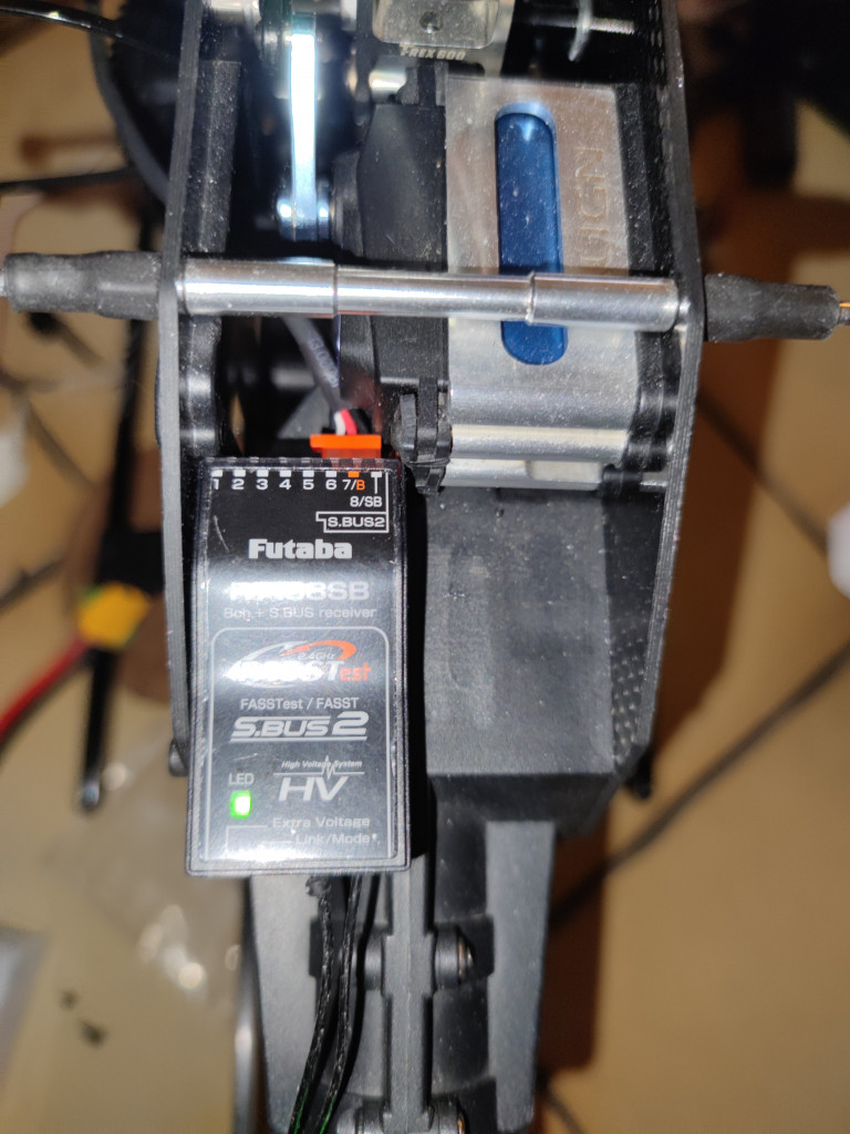

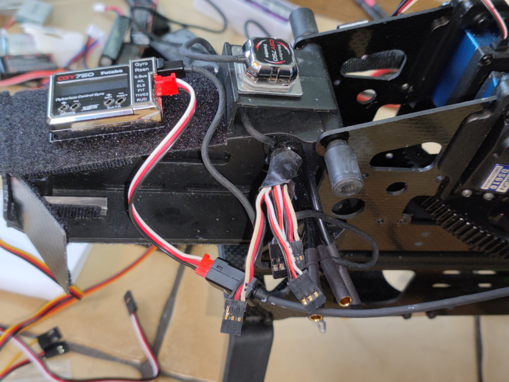

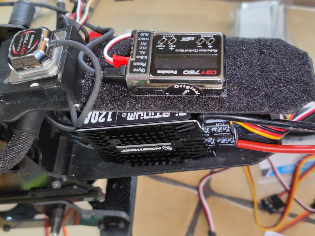

Moin,

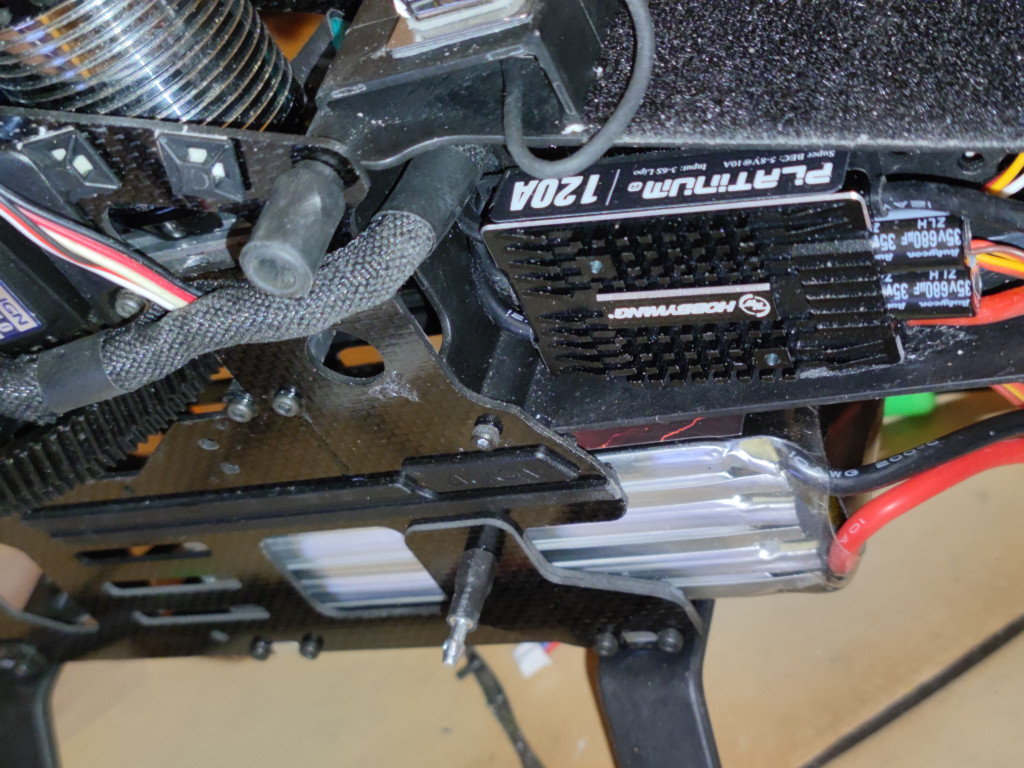

und zu dieser Baustelle nun,
hier weiß ich noch nicht wie ich ich was am besten wo hinpacken soll.
Gyro ist ja bereits fix das muß so.
Aber Regler nun seitlich oder doch dorthin wo die ProgBox nun ist?
Oder...
Regler seitlich lassen, ebenfalls die Box seitlich auf dem vorderen Carbon-Deckel oben 2s Stützlipo ?
Das sind so Kleinigkeiten die mich meistens aufhalten.
Wie am besten sinnvollsten....
Alex
Helifan71
Admin
Admin
Beiträge: 2618
Danksagung erhalten: 4 Mal
#5 Re: Rex600 DFC Pro Umbau 6s
Beitrag von Helifan71 »

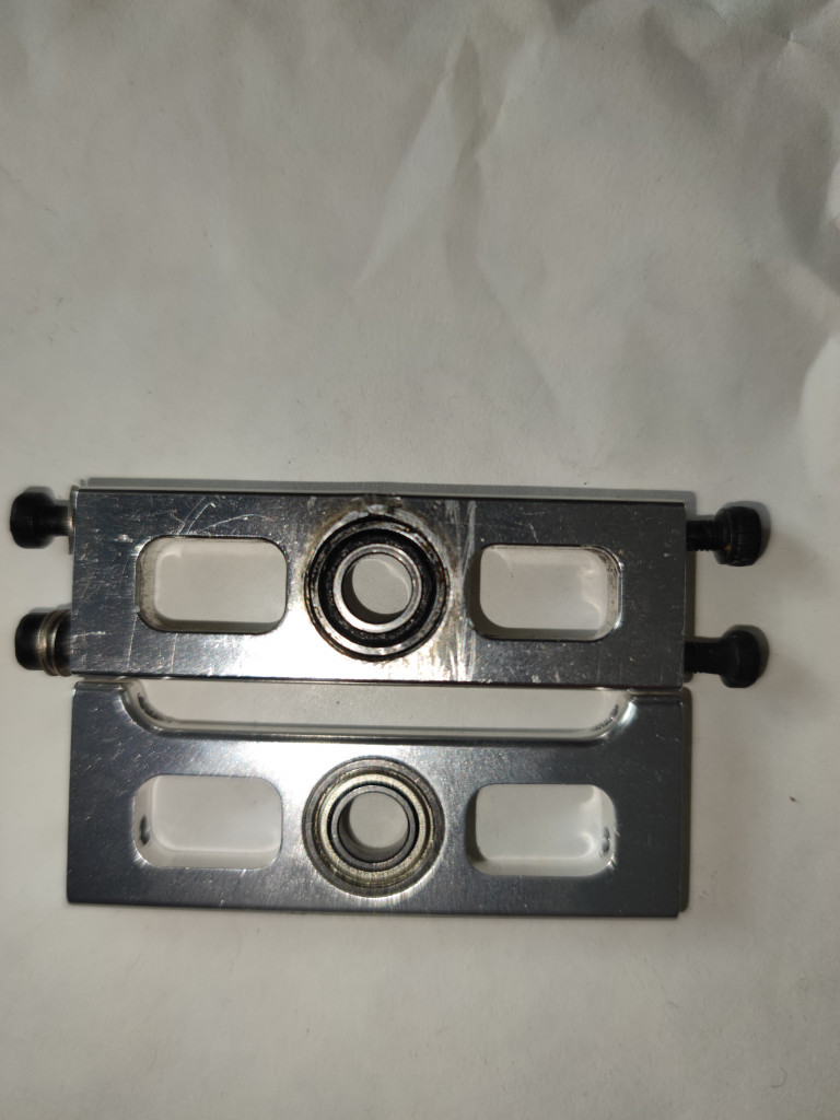

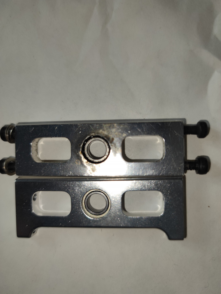

Moin,
hier kam ich auch nicht weiter, Gegenlager war auch hinüber.
Habe nun eins gefunden sieht aber ein wenig anders aus, hoffe das passt nu auch alles.
Alex
Helifan71
Admin
Admin
Beiträge: 2618
#6 Re: Rex600 DFC Pro Umbau 6s

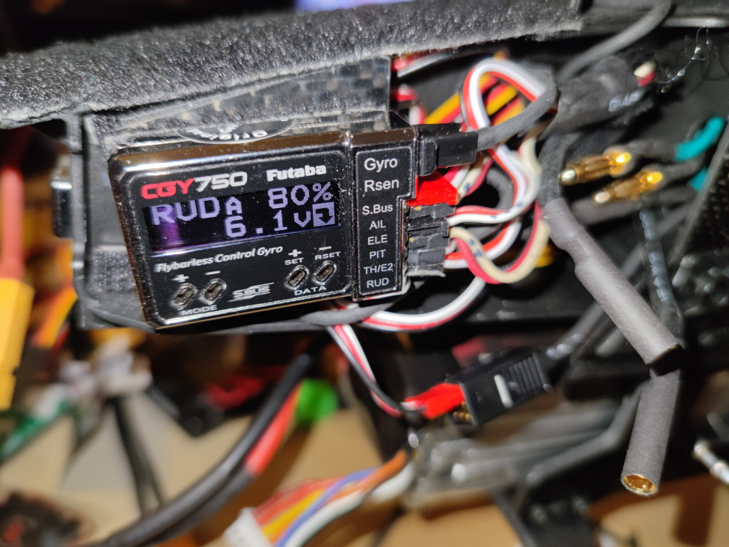

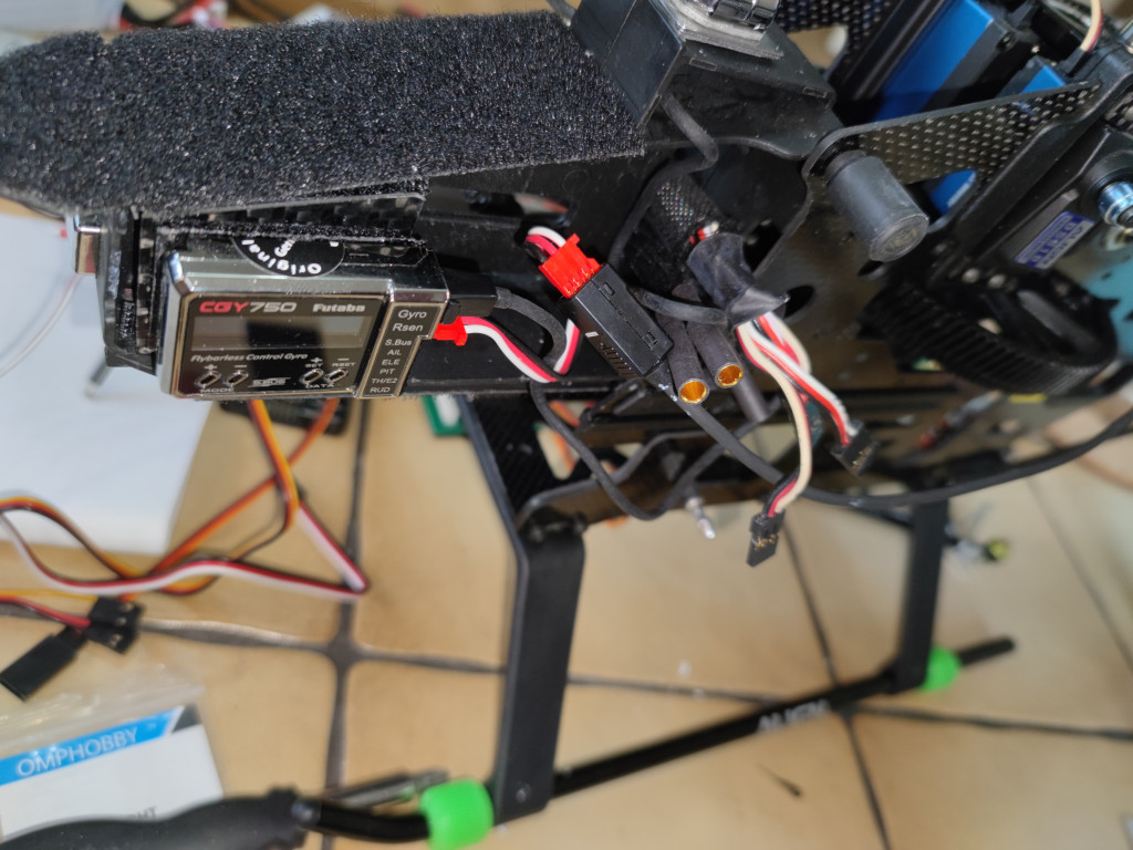

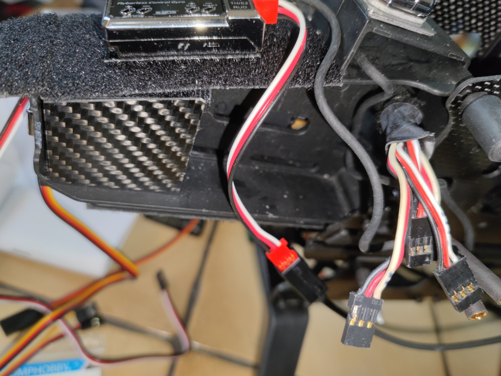

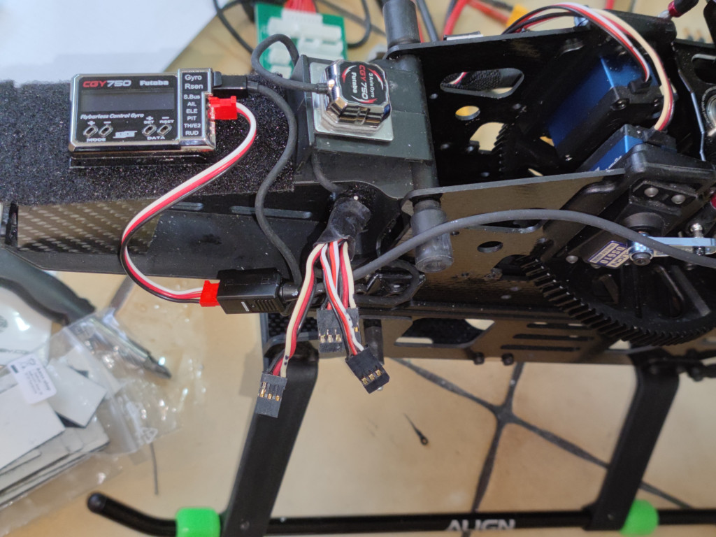

Moin,
hier bin ich nun fertig geworden.
Einfachsten / schnellsten Weg mal gewählt,so sind alle Kabel zum Schluss hinter der Klappe wo das CGY750 drauf sitzt, und hinter Motoranschlusskabel die alles andere als flexibel sind.
Diese 3 Kabel halten den Rest Kabel dorthinter ohne noch was befestigen zu müssen.
Oben vor den Gyro wird ein 2s Lipo hinkommen.
Mechanisch ist nun alles eingestellt,nun muß ich nur noch das CGY geproggt bekommen.
Bin auch gespannt ob der Motor mit der neuen Wicklung 880kv nun auch vernünftig geht mit 6s.
Alex
