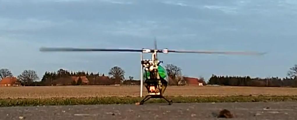

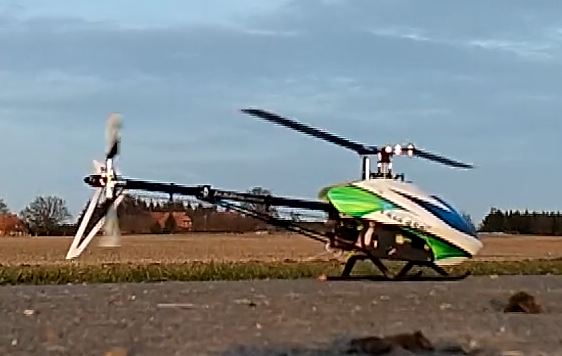

nachdem ich den kleinen 450L nach dem Crash durch den Folgeschaden des verstellten Reglers wieder zusammengebastelt habe, und gestern einigermaßen gutes Wetter war, wollte ich nun probefliegen – daraus wurde nichts, das Teil hat sich am Boden derart geschüttelt, dass letztlich gar ein Blatt ins Heck geschlagen hat – mit den erwartbaren Folgen.
Meine Frage wäre: was mag die Ursache für dieses Schütteln sein? Kopf und Hauptrotorwelle waren neu, und ohne Rotorblätter lief auch alles sauber.
Meine erste Idee war, dass die Rotorblätter ein zu unterschiedliches Gewicht gehabt haben könnten – aber dann habe ich die anderen, originalverpackten Paare mal gewogen und gefunden, dass da noch viel größere Abweichungen vorhanden waren. Die Abweichung beim vorliegenden Blattpaar lag bei 1,2g – war’s zuviel? Die Blätter waren nur so fest geschraubt, dass sie sich fast frei bewegen konnten – war’s zu lose? Welche anderen Ursachen kämen infrage?
Video (4 Sekunden Video sind wieder eine Sekunde real):
… man beachte auch die extreme Biegung der Blätter – das ging so weit, dass, wie geschrieben, ein Blatt gegen das Heckrohr geschlagen hat. Hätte ich so vorher nicht für möglich gehalten …

Hallo Thomas....korregiere mich wenn ich es nicht richtig gesehen habe.
Kurz vorm Start stehen die Blätter ausgerichtet. Beim ersten anrucken klappen die Blätter 90° ein und stehen somit total falsch. Hier sind die Blätter viel zu lose. Durch dieses anrucken, müssen die Blätter ausgerichtet bleiben. Was danach kommt ist meiner Meinung nach, was kommen muss ,nachdem die Blätter so eingeklappt sind.

Um das Einklappen beim Anlaufen zu verhindern, müsste ich sie so fest anziehen, dass sie sich gar nicht mehr bewegen lassen. Wenn sie zu fest sind, schüttelt es sich in der Luft – das hatte ich schonmal probiert (und eingeklappt sind sie beim Anlaufen trotzdem – sieht man nur normalerweise nicht, weil‘s so schnell geht. Auf Zeitlupenvideos sieht man aber eigentlich alle kleineren Helis beim Anlaufen ihre Blätter mal mehr, mal weniger einklappen, um sie dann durch die Fliehkraft wieder geradezustellen.
Es folgt ja eine Phase, in der’s ganz normal weiter hochläuft, bis dann die Vibrationen beginnen.

Hi Thomas,
Das FBL spielt so nicht mit.
Das schüttelt sich dann immer mehr auf...
Die Blades gerade so fest ziehen das sie nicht einklappen können, aber locker genug das sie sich gescheit ausrichten können.

Wie bereits geschrieben: Sanftanlauf war in diesem Fall eingestellt. Vergleiche doch einfach die beiden Videos – haben beide die gleiche Abspielgeschwindigkeit. Im entsprechenden Video ohne Sanftanlauf lag nach weniger als einer Sekunde Realzeit die volle Drehzahl an, und das Ding hat sich um sich selbst gedreht, während im Video oben selbst nach vier Sekunden Realzeit nicht mal die Hälfte der Nenndrehzahl anliegt.
Wie bereits geschrieben: die eigentlichen Vibrationen setzen ein, nachdem die Blätter schon lange wieder ausgerichtet waren. Und dieser Heli flog mit diesem FBL (AR7200BX) und den eher losen Blättern, nachdem’s bei zu festen Blättern zum Schütteln im Flug kam, weil die sich nicht sauber ausrichten konnten, bereits ziemlich gut.Rex-Power hat geschrieben: 13.02.2022 12:43:08Der Schlag beim anlaufen 90° Drehung der Blades dann erneutes ausrichten mag ein FBL nicht.
Schüttelt sich dann immer mehr auf

Dann schau das Du die Blades wie schon beschrieben fester anziehst, das dürfte wahrscheinlich die Ursache sein.

Wie bereits geschrieben, flog das Ding mit den so befestigten (eher noch loseren) Blättern ziemlich gut.
Nachdem ich nun ’ne Weile drüber nachgedacht habe, wird’s wahrscheinlich tatsächlich das Servo mit der einen etwas schwergängigen Stelle gewesen sein – möglicherweise im Zusammenspiel mit den losen Blättern und überkompensierendem FBL. Als alleinige Ursache kann ich die Befestigung der Blätter jedenfalls nahezu ausschließen, siehe oben – funktionierte ja bereits.
Nachdem bei der Aktion nun eines der DS430-Servos Zahnausfall bekommen hat, und Ersatz nicht mehr zu beschaffen zu sein scheint, habe ich mir beim freundlichen Österreicher Satz dieser kleinen Savöx-Servos geordert. Die Align DS450, von denen ich noch einige für den anderen 450L liegen habe, passen ja leider nicht ohne Umbau, und außerdem kosten die Savöx etwa die Hälfte.
Ich werde dann mal berichten, sobald die da sind – insbesondere werde ich mal mit verschieden fest angezogenen Blättern probieren, was sich da jeweils ändert. Was wäre denn eine gute Faustregel? Ich habe bislang „Soll sich nicht von alleine bewegen, wenn man den Heli auf die Seite legt, aber muss sich frei bewegen können“ verwendet – eurer Meinung nach wäre das falsch?

Probier doch einfach mal aus ,den Rotor von Hand anzudrehen, und dann einzuschalten. wenn das geht liegt es nur an den losen Blättern
Und ich bin der Meinung das der Heli sich dann aufschaukelt, auch wenn es optisch so aussieht als wenn die Blätter nach 2 Umdrehungen sich ausgerichtet haben. Das geht so nicht wirklich. Zumindest ist das meine Meinung.

Ich hoffe das das noch jemand liest .Aber erst zum deinem Heli .Bitte macht die Rotor blätter richtig fest und so fest das die nicht kippen ,wenn du die Heli mit angezogenen Blätter waagerecht hin hältst . Wenn du dann leichten Ruck nach oben machst sollten die Blätter sich leicht nach unten bewegen aber nicht zusammenklappen . Dann bevor du startest ,die Blätter richtig mit Hand spreizen . Wenn du startest ,dann bitte nicht mit negativem Pitsch weil ganze unwucht in System geht über Landegestell ins Boden rein und zurück ins Heli .Da durch kommt zum Aufschaukeln und -Crash. Stertet immer mit ganz leichtem positivem Pitsch . Da durch werden die nicht genaue Sachen (Unwucht ,Blattspur ) etwas geschluckt .
Die Erfahrung habe ich auch gemacht
Ich gehe aber da von aus ,das die Blätter richtig aus gewuchtet sind und die Blattspur auch einige -masse gerade ist .

Ja – nachdem alle Ideen in Richtung „zu lose“ gehen, wird’s vermutlich so sein. Dass zumindest zwei Servos nicht ganz sauber liefen, wird’s sicher nicht besser gemacht haben.
Die Servos sind nun ausgetauscht, ebenso Heckrohr samt Welle, und auch die Rotorblätter, weil die ja irgendwie mit dem Heckrohr kollidiert sind, und es ist alles eingestellt (und festgezogen
