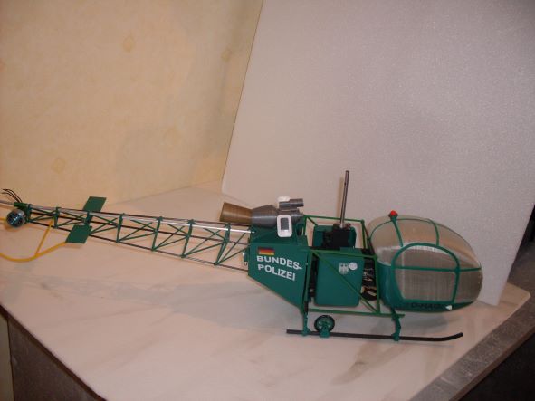

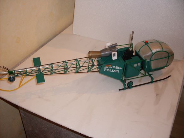

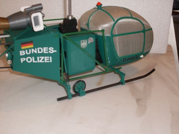

#8 Re: Aus dem Drucker: Alouette 2 für BLADE SR
Verfasst: 04.10.2022 09:36:24
von TiggerVater
Hallo zusammen,
hier mal ein paar Fotos vom jetzigen Zustand.
Besonderer Hinweis:
Da ich nicht gerne mit Farbspray umgehe, sind alle Teile gedruckt und nicht bemalt.
Die Schriftzüge "BUNDESPOLIZEI"und "D-HAGI" sind ebenfalls gedruckt (0,2 mm dick).
Gleiches gilt auch für die Fenster- und Türrahmen der Kanzel.
Klaus
#9 Re: Aus dem Drucker: Alouette 2 für BLADE SR
Verfasst: 04.10.2022 19:45:27
von tracer
TiggerVater hat geschrieben: 04.10.2022 09:36:24 Da ich nicht gerne mit Farbspray umgehe, sind alle Teile gedruckt und nicht bemalt.
Womit klebt man das?
#10 Re: Aus dem Drucker: Alouette 2 für BLADE SR
Verfasst: 04.10.2022 22:00:58
von TiggerVater
Hallo Tracer,
für die Kunststoffteile verwende ich "UHU-ALLPLAST" also einen ganz normalen Klebstoff.
Für sehr hoch beanspruchte Klebestellen verwende ich den 2K-Epoxid-Kleber "UHU-PLUS".
Klaus
