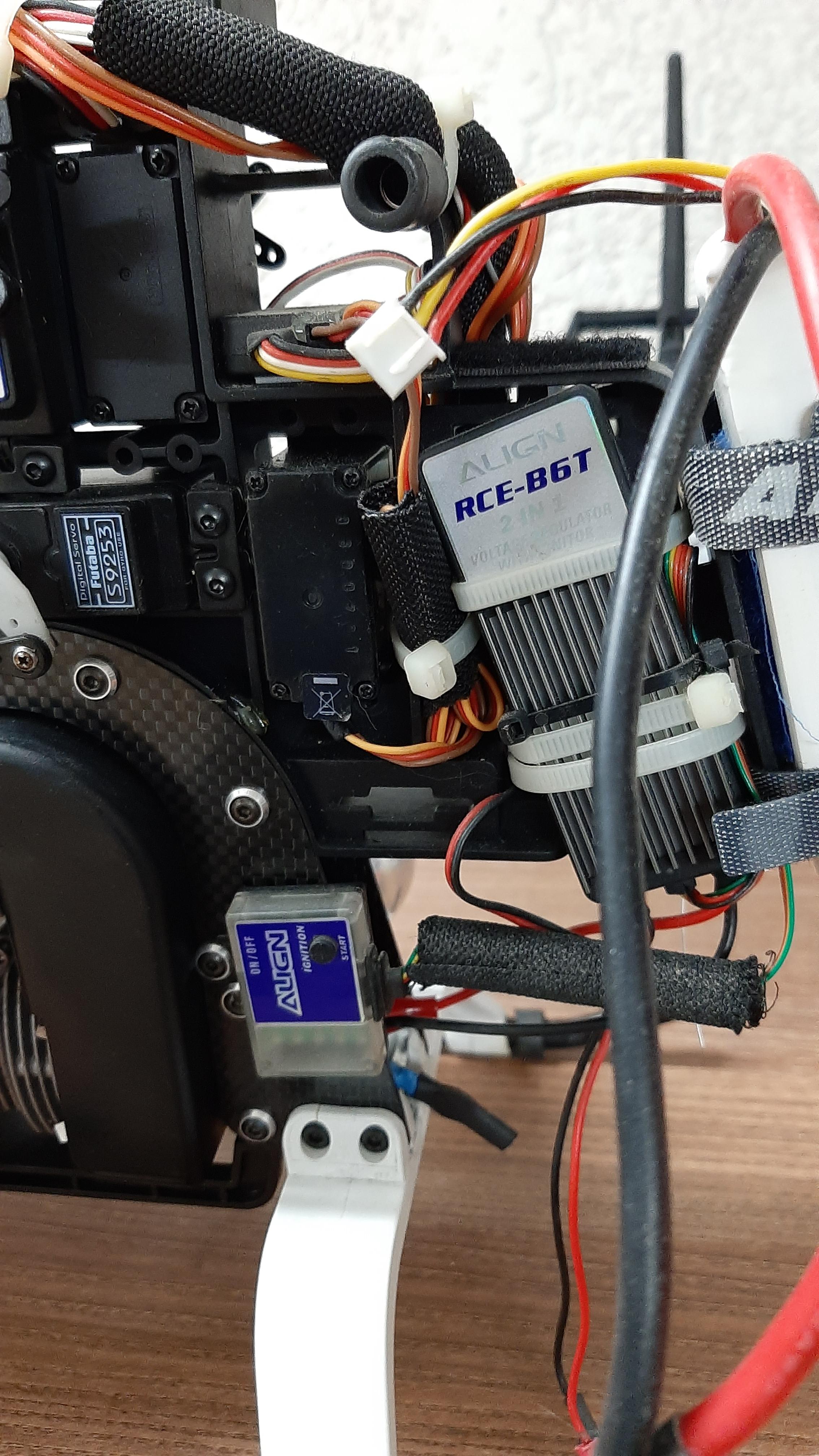

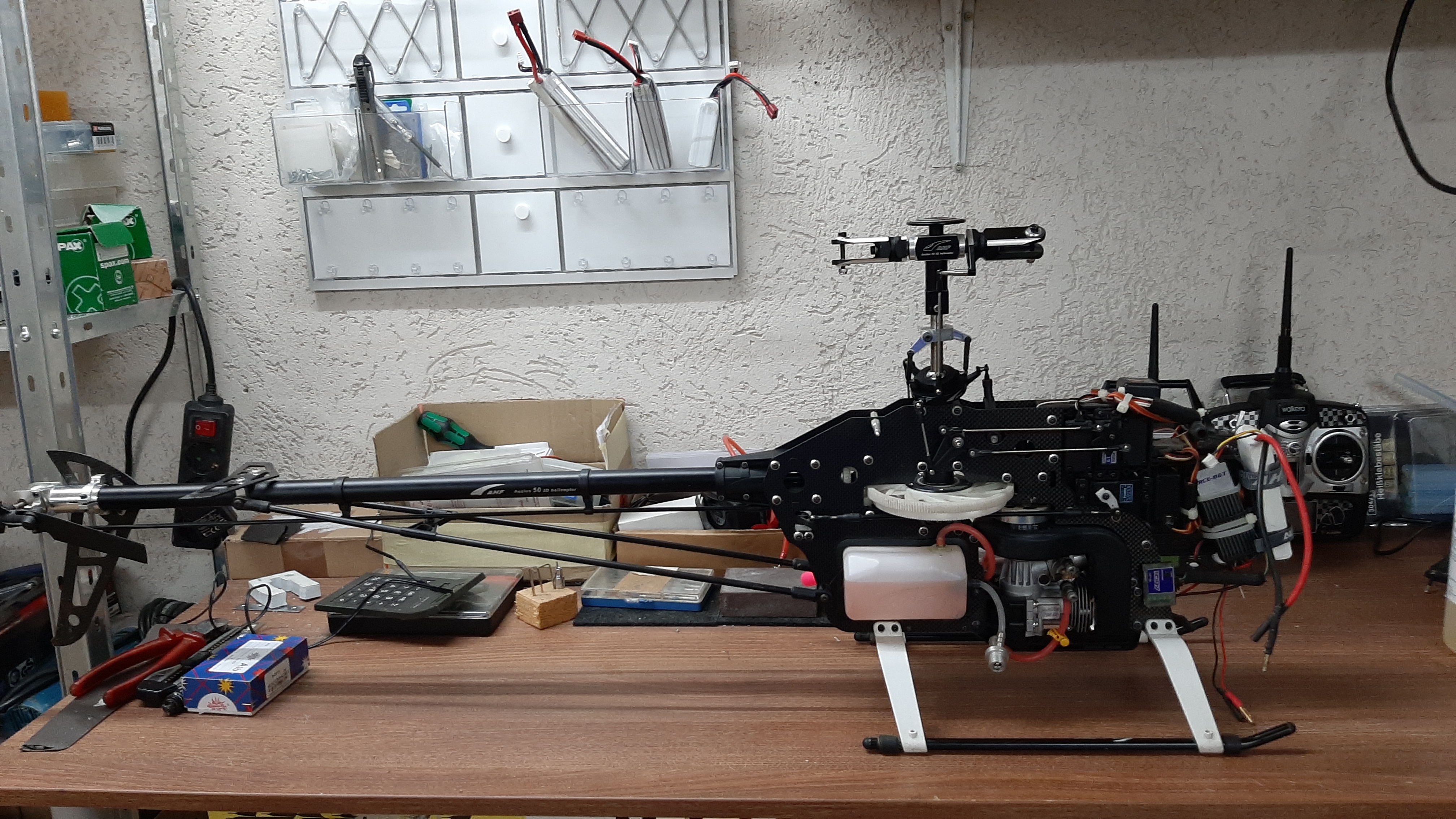

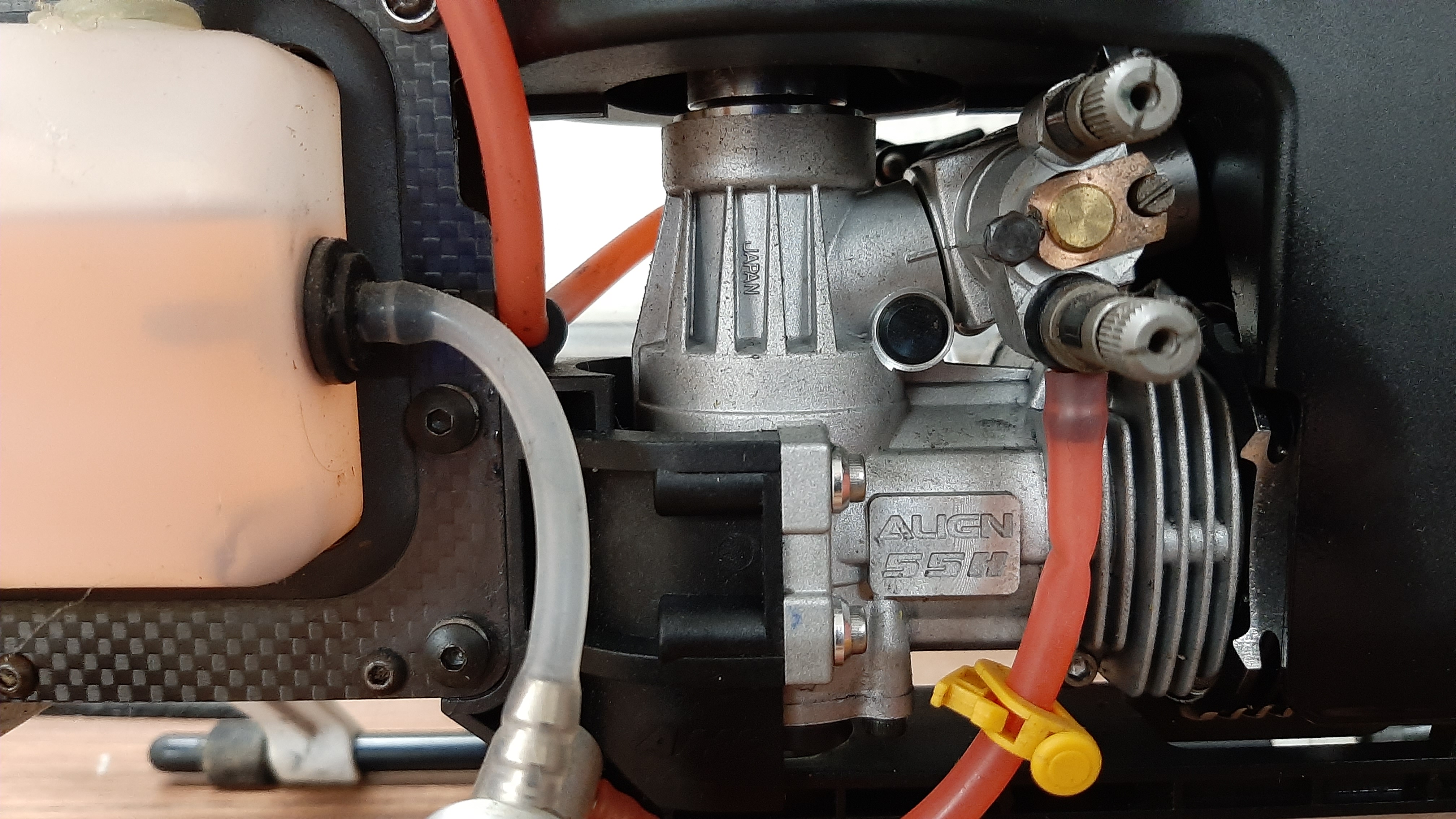

Hier mal paar Bilder:
Bin für jeden Tipp dankbar :D

Auch deine Bilder sind so ziemlich nichts aussagend...einfache Regel bekommt der Motor Sprit? Glüht die Kerze wenn du die Glühung aktivierst und ist der Motor mechanisch i.O.
Wenn du das alles mit Sicherheit mit ja beantworten kannst wird der Motor auch anspringen.
PS: nimm die O.S.8 und einen manuellen Glühkerzenstecker, überprüfe alle Spritleitungen und vor allem Tankpendel und stelle VL auf 1,5 und TL auf 1 und Leerlauf auf 12 Uhr (Werkseinstellung), dann sollte der Hobel anspringen. Achja und Schalldämpfer bitte einmal abschrauben und versuchen ob der sich ohne Druck durchblasen lässt.

So liebe Leute, es ist vollbracht. Habe den Fehler gefunden, und es lag nicht am Sprit. Er läuft mir beidem. Der Fehler lag am Motor und am Kolben. Der Kolbenring war gerissen und er hatte keine richtige Kompression. Habe den Motor und Vergaser zerlegt und gereinigt, wobei mir das mit dem Kolbenring aufgefallen ist. Neuen besorgt, wieder zusammengebaut und getestet. Und er sprang auch sofort an. Jetzt geht es an die Einstellung
