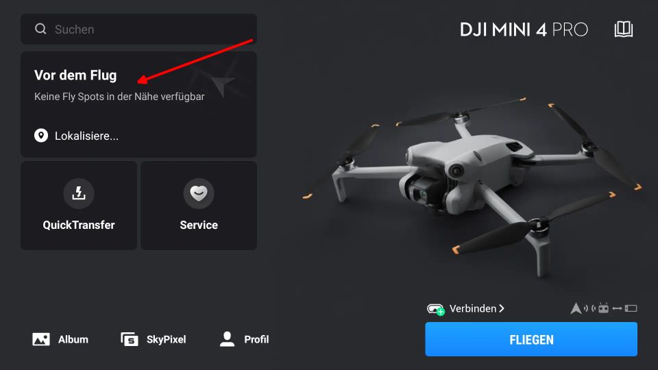

Moin Gemeinde.
Kann mir mal jemand helfen: ich hab ne RC2 gekauft, weil mich das Switchen von NEO/FLIP/A3S nervt und hab jetzt eine direkt nur für die A3S. Sie zeigt grundsätzlich immer einen Punkt im Meer links von Afrika an bei den Spots usw. Bei meiner anderen RC2 ist das nicht so, zeigt genau immer den genauen Standpunkt an. Was muss ich da noch einstellen?

Fly Spots vor dem Flug in der DJI Fly App sind von der Community geteilte, empfohlene Orte für Drohnenflüge und -aufnahmen. Sie basieren auf Location-Tags, die von SkyPixel-Nutzern (einer sozialen Plattform für Luftbilder) freiwillig geteilt werden. k.A. warum da jemand Afrika als Spot gespeichert hat.
Wenn Du Deinen aktuellen Standort auf dem Screen unten links nicht siehst,
liegt das an den auf diese RC heruntergeladenen Offline Karten.
Gruß Fritz
P.S. warum auf Deiner anderen RC Dein eigener Standort als "FlySpot" eingetragen wurde, kannst eigentlich nur Du selbst wissen.

Nein, er sagt doch ganz klar:
DJI RC2 Standort bei den Spots "Vor dem Flug"
vor dem flug.jpg (31.73 KiB) 1501 mal betrachtet
