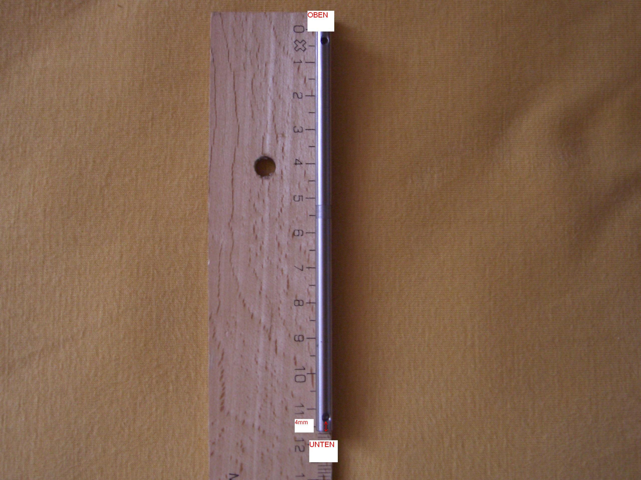

Die original Align Hauptrotorwelle hat doch eine Verjüngung leicht ausserhalb der Mitte eingefräst.
Gehört die Richtung Kopf, oder Richtung Hauptzahnrad?

Die kürzere Seite der Welle ab der Verjüngung muss in richtung HZR.
EDIT: Sorry :oops: kürzere Seite nach oben :oops:

wenn du einen REX meinst da sind 2 Bohrungen am Wellen ende die mit dem größeren Abstand zur Wellen oberseite kommt nach oben

Richtung Kopf

Also die 4mm ab Mitte Bohrung

Die Wellen, die ich hier habe, haben auf beiden Seiten identische Bohrungen:

Der Unterschied der Bohrungen ist sehr gering.Am besten einfach die Lange Seite ab der Einfräsung in Richtung HZR, dann müsste es passen.
