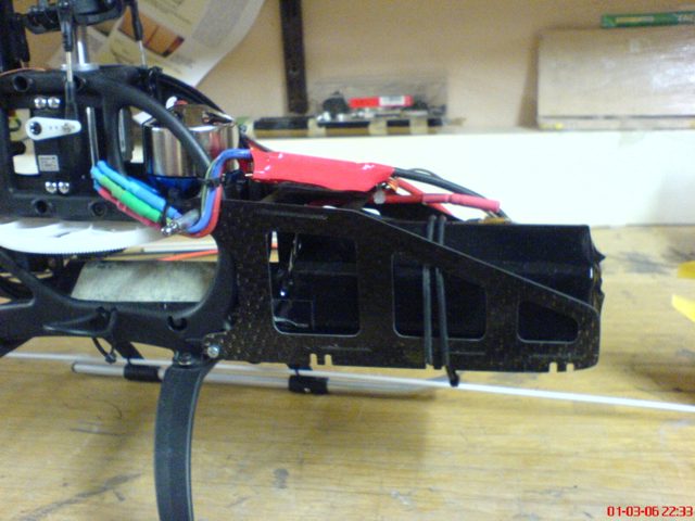

ich verwende den RC-City Akkuvorbau mit 6s3p Konis. Bei mir war auch die Reglerauflage im Weg (zu niedrig). Weglassen kann man diese Auflage nicht, denn dann wird die Sache zu instabil. Daher habe ich mir neue, höhere Seitenteile gemacht. Jetzt funtioniert das Ganze perfekt.
VG
Gerhard
VG
Gerhard
