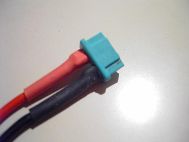

PS: Ich wollt nen Bild anhängen aber des scheint net zu gehn, es kann sich nur noch um Stunden handeln und ich verklopf den Pc. Sobald mein Cardreader wieder tut häng ich das Bild an!

piccolomomo hat geschrieben:PS: Ich wollt nen Bild anhängen aber des scheint net zu gehn, es kann sich nur noch um Stunden handeln und ich verklopf den Pc. Sobald mein Cardreader wieder tut häng ich das Bild an!
Hier das Bild.
