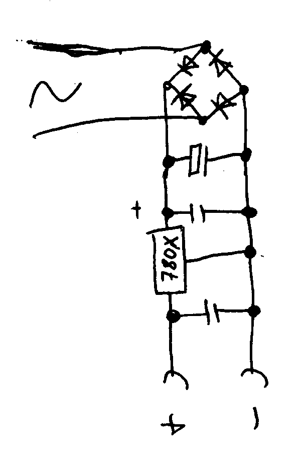

Nimm 4 Dioden (1N4001) machen 1A und verschalte sie als Brückenschaltung. Dann einen großen Elko (470µF) zum Glätten und anschliessend den Spannungsregler, den du brauchst (7803 für 3 V oder 7809 für 9V) und 2 kleine Kondensatoren vor und nach den Spannunsregler zum Entschwingen....

Danke und das ganze nochmal in Deutsch... :D 8)

Hallo Rudi,
"besserwissermodus an"
du hast den 78xx falsch angeschlossen.
Eingang/Masse/Ausgang von links.
"besserwissermodus aus" :D :D
Gruß Torsten

Es gibt einen 7803... Habe eine hier! :) (ok auf meinem plan hätte ich ein E für Eingang draufmalen können :) )
Bei 9V AC kommst du beim 3V regler auf eine Verlustleistung von 1 W... Sollte gehen...
Wenn du beide Spannungen brauchst, dann brauchst du den Gleichrichter (4Dioden) und den Siebelko nur einmal!!!
