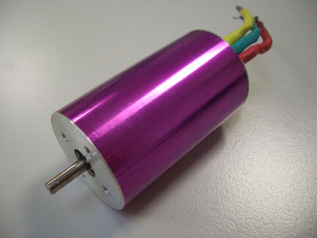

Nach einem unerklärlichen Motorausetzer in meinem T-Rex, der heute zum Absturz geführt hat :cry: , habe ich festgestellt. Das die gelbe Leitung (Signalleitung) einen Bruch / Wackler aufweißt, ca. 1cm nach dem Motor.
Kann ich die Signalleitung einfach wechseln? Wenn ja wie?
Da das Kabel direkt nach dem Motor ca. 1cm "hart" ist und dann erst weich.
MfG
Carsten D

Hi Old,
Gelb hat mit Signal nichts zu tuen. Aber das nur am Rande.
Klaro kannst Du da ein neues Ende dranlöten.
Sei froh, dass es nicht kürzer gebrochen ist.

Hi Carsten,
einfach ein neues Ende anlöten. Dabei beachten, daß die Leitung mindestes den gleichen Querschitt hat, wie die Orginalleitung (1 mm² oder 1,5 mm² z.B. http://www.e-heli-shop.de/shop/product_ ... cts_id=806 , am besten Siliconlitze). Die Lötstelle dann mit Schrumpfschlauch isolieren (z.B. http://www.e-heli-shop.de/shop/product_ ... cts_id=971 ).

Kann man den ersten Zentimeter Umbiegen ohne das sie Abbrechen?
MfG
Carsten D
Beitrag von helihopper »
ich würde es nicht machen. Wenn Dir zu nahe am Motor was abbricht, dann kannst Du den Motor neu wickeln lassen.
Es ist eben um Brüche zu vermeiden so steif.

Da ich den Motor noch nicht in der Hand hatte, gehe ich davon aus daß der erste cm entweder die rausgeführen Wichlungsdrähte sind oder dir Lötstelle der angeöteten Litzen. In beiden Fällen ermüdet die Leitung durch mehrmaliges Biegen relativ schnell. Deshalb würde ich es vermeiden die Leitungen in dem Bereich zu biegen.

gelötete Litze bricht eh immer sauschnell,da muss man echt aufpassen.
Wenn du aber ne Art Schiene an deine Lötstelle hinmachst würde es ein bisschen stabiler sein.
Ich hab bei dünnen Kabel immer so nen Pin von irgendwelchen Chips genommen und den mit dazu gelötet.
Hab ich bei meinem Piccoboard-Akkukabel auch gemacht und das hebt echt super.

Nun wollte ich ein Silikonkabel anlöten, also erstmal runter mit der Isolierung. Da sind mir Verfärbungen an den Kabeln aufgefallen.
Am Anfang ist es verzint, in der Mitte schwarz, am Ende normal.
Der schwarze Bereich ist der wo das Kabel gebogen worden ist, und wo die Kontaktprobleme sind.
Ist das normal? Woher kommt der schwarze Bereich?

ich vermute mal, das Schwarze kommt von der Isolierung der einzelnen Litzen. Die ist beim Löten schlicht verbrannt. Sollte nicht viel ausmachen.
Dein Kontaktproblem kommt vermutlich von einem Bruch hinter der Verzinnung.

Sollte ich dann das ganze Kabel verzinnen?

Dann ist es aber nicht mehr so flexibel.

ich denke nicht.
Der Hersteller wird sich hoffentlich etwas dabei gedacht haben, als er so verzinnt hat, wie er es gemacht hat.

die adern auf deinem bild sind aber nicht anschlussenden vom motor, oder :?:
die anschlussleitungen vom motor haben 3 unterschiedlichen farben und blau ist nicht mit dabei.

Doch doch, das sind die Anschlusskabel vom Motor kommend.
Das was blau ist (Foto) ist real grün. Kommt wohl von meiner Kamera.
Ich habe die Isolierung runter gemacht, da ich in dem schwarzen Bereich die Kontaktprobleme habe.
Kann man das schwarze Reinigen? Wenn ja wie?
