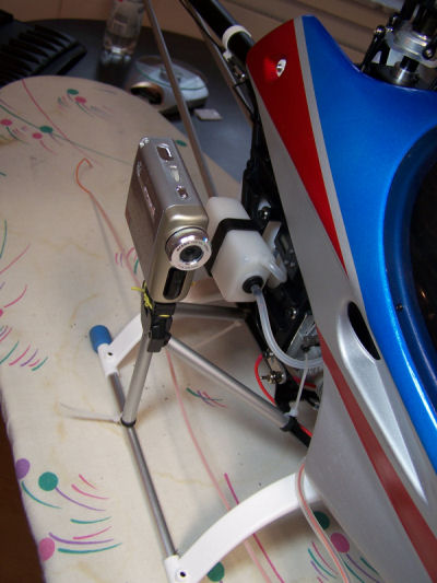

auf meiner Homepage unter http://cbuck.de/Helihobby/Kamerahalter.htm habe ich etwas zum einfachen Bau einer Kamerahalterung für Helis ab ca. 90 cm Rotordurchmesser geschrieben (siehe Attachment).

So geht das ganze auch ohne Stativ, man muss nur die Filme softwaremässig um 180° drehen, geht aber in Echtzeit mit Virtualdub.

Also besonders bei V Helis muss die Kamera absolut weich eingebaut werden weil sonst die Kontaktzungen auf dem Akku schwingen bzw. andersrum, dann funzt das nicht. Unscharfes Bild noch dazu.. :roll:

wie Daniel schon schreibt gibt es beim VHeli etwas mehr Vibrationen, die gedämpft werde müssen, außerdem bist Du auf eine sehr flache Kamera angewiesen.
Ich mußte allerdings auch schon bei meinen Zoom-Kameraflügen etwas Schaumstoff zum Dämpfen der Vibrationen an die Kamera bringen. Das hatte die Bildqualität enorm gesteigert
@Daniel: Das Problem mit den Kontaktzungen hatte ich noch nicht, da in meinen Kameras keine schwere NiMH Akkus verwendet werden, danke aber für den Hinweis.

Wenn es ein "Stativ" bzw. "Mount" in dieser Preisklasse sein soll, halte ich die Ministative / Tripods nicht für so sinnvoll, es sei denn es sind wirklich gaaaanz leichte Kameras.
Ein Tip von mir:
Einfach eine ALU-SCHIENE nehmen. Und über den Kufen des Helis durchschieben.
Dann schauen wo man ein 6,5mm Loch für die Schraube bohrt mir der die Cam befestigt werden soll.
Wenn man dann noch Depron zwischen Kamera und Aluschiene einbaut und Baumarkt-Rohrisolierung um die Kufen legt, bevor man die Aluschiene dann mit Kabelbindern fixiert, hat man es relativ gut gedämpft.
Zumindest zum "nur-mal-so-testen" ....
Wie sowas aussehen kann, selbst wenn man noch gar keinen Schaumstoff mit drin hat, hatte ich hier schonmal bereitgestellt:
http://www.camheli.de/videos/JokerVideo ... ilized.wmv
Aber auch mit nur 30-50,- Euro für Baumarktmaterial und weniger als 200,- für Elektronik (falls man da nicht sowieso was übrig hat) kann man sich auch schon sowas zusammenbasteln...
http://www.camheli.de/bilder/selfmademount
Damit klappts schon ganz gut!
