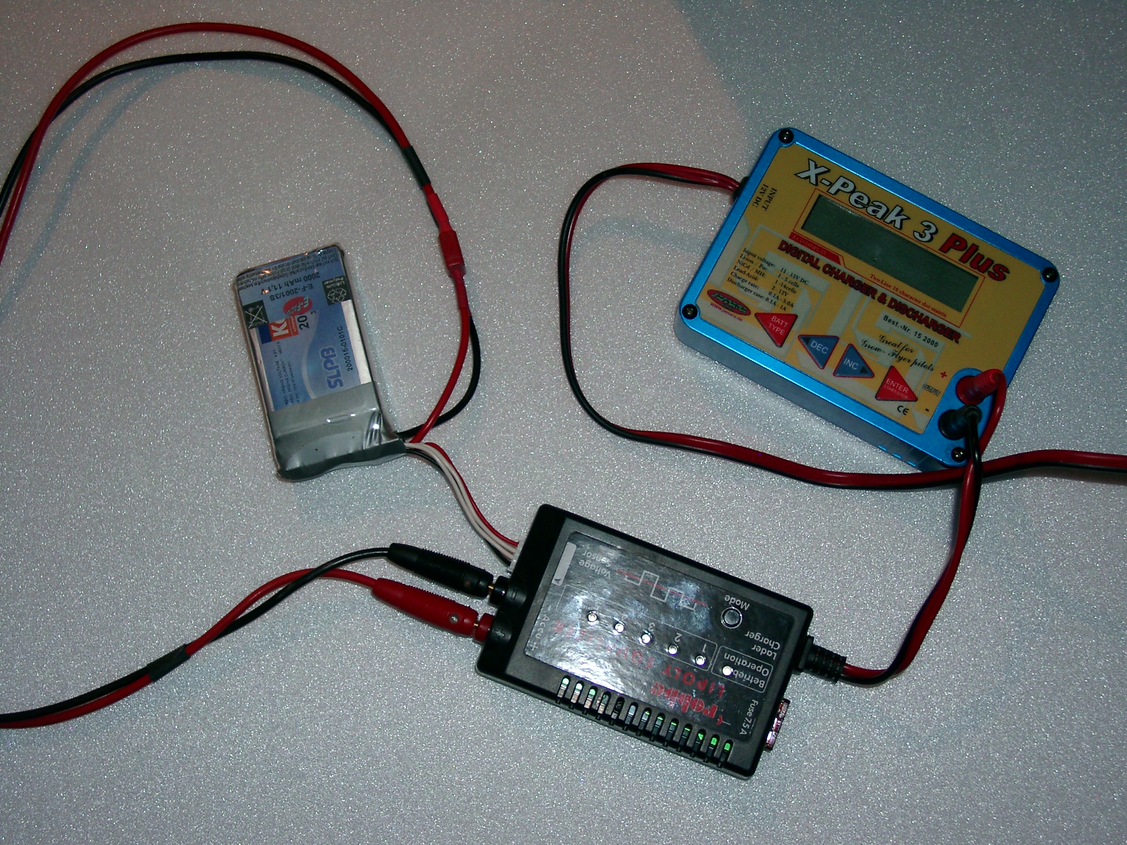

Danke Rene. Wie wird der Balancer denn "Zwischengeschaltet" ? Balancer dann ans Ladegerät und akku am Balancer ?
- T-Rex (CCPM), SD260, Jazz 40-6-18, GY 401 + 3*HS56HB, 1*Volz Speedmax, Kokam 3S1P 2000
- MX-12 -R 700
xxxheli
Beiträge: 1653
Registriert: 21.10.2004 21:43:07
Wohnort: Saalfeld/Rudolstadt
Beitrag von xxxheli »
Ach so
der von Robbe wird an den Lader angeschlossen
Das Ladekabel wird in den Balancer gesteckt und
das Balancerkabel vom Akku ebenfalls in den Balancer
Dann beim Lader auf Start drücken und die Dinger werden geladen
Gruß, René
ECO8

Ich mach ein Bild
Gruß, René
ECO8
xxxheli
Beiträge: 1653
das bild
Gruß, René
ECO8
Stardust1234
Beiträge: 260
Registriert: 25.01.2006 22:16:11
Wohnort: Stuttgart
Beitrag von Stardust1234 »
Hey super rene Danke !!! Jetzt ist mir doch alles klar :-)
Dann werde Ich mir mal einen Balancer besorgen !
danke !
