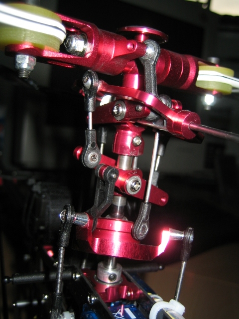

Hallo zusammen,
nach vielen Fragen und Knobeln, bin ich jetzt an einem Punkt wo ich diesen Thread posten muss! Ich werde mich auch noch mit microhelico.com in Verbindung setzen, aber vorerst muss folgendes gesagt werden!
Der Kopf vom X400 ist nicht flugtauglich! Ausser man begrenzt die Ausschläge extrem! Das Problem ist der Abstand von Paddelebene zu Blatthalter. Die Paddelebene beim Rex ist deutlich weiter weg von der Blatthalterebene wie beim X400. Zudem hat der X400 viel dickere Blatthalter, was ja mitlerweile auch allgemein bekannt sein sollte. Dadurch ergibt sich bei neutraler Stellung der Paddelsteuerung ein Abstand von ca. 6 mm zu den Blatthaltern. Beim T-Rex sind das minimum 9. Ich hab mir das heut an einem angeschaut.
Das Problem ist, dass wenn man voll Nick und Roll gibt, und dann den Rotor durchdreht, der Kugelkopf der Paddelsteuerung an die Blatthalter anstößt. Reduziert man die Ausschläge so, dass dies nicht der Fall ist, hat man würde ich sagen, maximal noch 40% der Ausschläge auf Nick und Roll was natürlich viel viel viel zu wenig ist!
Ich weiß nicht ob sich dieses Problem beheben oder zumindest einschränken lässt in dem man Rex Blatthalter nimmt. Glaube es aber nicht wirklich.
Fakt ist, ich hab jetzt nen arschteuren Heli hier stehen und er taugt im Endeffekt nicht, da ich mir auf diese Art und Weise über kurz oder lang die Servos töte!
P.S.: Der Kopf ist richtig eingestellt! Ich hab das heute auch noch von einem Thunder Tiger Werkspiloten kontrollieren lassen

- Neues Bild.JPG (207.86 KiB) 1741 mal betrachtet

1. deine Ausschläge sind in dem Punkt schon verdammt gross.
2. bei meinem Rex kann ich die Servos "per Hand" auch soweit ziehen, dass die Paddelstangenanlenkung am Blatthalter anstösst, aber im Betrieb kommt das gar nicht so weit.
3. versuch diesen Ausschlag mal bei viel pos. oder neg. Pitch zu erreichen
Gruss, Gerry

Gerry sorry, aber ich hab das jetzt schon von 3 Personen anschauen lassen die richtig Ahnung vom Helifliegen haben. Und alle sagen das gleiche. Bei Ausschlägen Nick+Roll bei denen ich einzeln Betätigt nicht mal den möglichen Weg der TS nutze, hab ich das Problem auch schon, sobald ich beide Funktionen voll nutze. Klar kann ich die servos von Hand auch noch viel weiter ausfahren, aber ich kann dir das genauso mit dem Sender machen. Und ich habe die Ausschläge auch schon soweit begrenzt, dass dies nicht passiert, doch damit kann man nicht fliegen. Ich habs versucht.
Und so extrem ist der Ausschlag nicht. Ich stimme dir zu, dass es so ist wenn du jede Funktion einzeln nutzt aber sobald du beide auf einmal nutzt heben sich die Ecken der TS extrem weiter an.

was willst du mit solchen mega ausschlägen überhaupt?
die TS ist ja auch schon fast am anschlag!wieviel grad ausschlag sind das die du unbedingt benötigst...und vor allem wofür??bist du mal mit vollen ausschlägen geflogen....wie war das?
es gibt jede menge X-400 flieger und keinem einzigen ist das mit den ausschlägen aufgefallen....komisch.

Ich kenne den Alukopf vom X-400 zwar nicht, aber zumindest mit der Plastevariante flipt und rollt er problemlos auf der Stelle.
Habe auch von so einem Problem wirklich noch nirgends gehört oder gelesen.

na und,Dadurch ergibt sich bei neutraler Stellung der Paddelsteuerung ein Abstand von ca. 6 mm zu den Blatthaltern. Beim T-Rex sind das minimum 9. Ich hab mir das heut an einem angeschaut.
beim crown sind es nur 4,5 bis 5mm und der fliegt auch....das kannst du doch so überhaupt nicht vergleichen.
Ich finde es schön, dass ich mir für so unfähig haltet, aber ich kann nur sagen, dass ich, wenn ich begrenze, soweit dass das Problem nicht mehr da ist, ich fast keinen Ausschlag mehr in Nick und Roll habe!
Es kann schon sein, dass viele X400 fliegen. Aber ich denke nicht und das habt ihr sicher auch noch nicht probiert, dass schon viele geschaut haben, wie der Kopf bei voll Nick und voll Roll reagiert.
Ich habe heute die Ausschläge soweit begrenzt, dass es ok war, aber damit ist der X400 nicht zu fliegen!
@chris: Die Köpfe sind identisch Plastik = Alu
Aber an meinem 2. X400 hab ich das genauso und der hat den Platikkopf und ist 90° aufgebaut

Was ich mir jetzt gerade noch überlegt hab: Wenn ich nur Nick oder nur Roll gebe, kann ich relativ extreme Ausschläge fahren. Vlt. mischt mir auch meine Cockpit MM Müll zusammen!?

du bist auch nicht der einzige der den X-400 mit Alu fliegt...ich habe auch einen,und der fliegt klasse!....mit einer EVO-9 gesteuert.

Dann sagt mir doch bitte wo das problem liegt!??!?
@plextor: beim Rex ist da auch mehr Spielraum
@agrumi: Hast du an deiner TS nicht noch so längere Adapter unter den Kugeln? Wenn du meine 120° Anlenkungen an der TS anschaust, stehen da noch 5mm so nippel raus bevor die Kugel kommt. Die seh ich bei dir nicht

ich habe auch einen X-400 mit 120Grad und Rotorkopf in Alu. Chassis ist allerdings das Original in Alu von ARK. Servos sind die S3107 unbegrenzt mit 100% Servoweg seitens der Steuerung, Gestänge eingehängt im 2. Loch des Servoarms, Sender MC16/20. Ich kann die Schrägstellungen der Taumelscheibe nicht nachvollziehen. Da reicht der Verstellbereich der Servos bei Roll und Nick nicht aus. Demgemäß stößt auch nichts an. Fliegen kann ich problemlos - kein Hardcore-3-D, da reichen meine Flugkünste noch nicht aus, aber ich bin zufrieden. Die Servos haben doch auch nur einen bestimmten Verstellbereich. Sie müssen Pitch und zusätzlich überlagert Nick und Roll ermöglichen. Um bei mir entsprechende Ausschläge zu bekommen, müsste ich doppelt so lange Servoarme montieren. Meine Servos laufen zumindest nirgendwo an.Wozu braucht man eigentlich diese "verrückten" Stellungen der Taumelscheibe - riskiert man da bei Vollauslenkung nicht Einschläge der Rotorblätter im Heckrohr oder ähnliches.

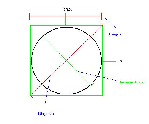

Die braucht man für 3d, dabei riskiert man halt den Absturz und provoziert das Material. Ist "in"Helix hat geschrieben:Wozu braucht man eigentlich diese "verrückten" Stellungen der Taumelscheibe - riskiert man da bei Vollauslenkung nicht Einschläge der Rotorblätter im Heckrohr oder ähnliches.
Gruß Dieter
Aber recht hast schon,nestlede, das der Rotorkopf da dennoch nicht anstösst. Wobei ich finde deinen Paddelwinkel auch übertrieben, was hast du denn für eine drehzahl?
In dem einen Video, Trex ccpm setup, der hat auch nicht so extreme Winkel.
Und noch was, wen du nick und roll gleichzeitig steuerst dann wird an der Taumlscheibe tatsächlich mehr umgesetzt, das kannst du auch mit dem Satz des Pitagoras ausrechenen. Da kommt etwa dadurch das Der Steuerknüppel eckig ist ein Steuerweg von 1,4 bei raus und nicht wie bei nick oder roll einzeln nur 1.
Ich denke das wird es sein. Bei der ff9 gibts dafür glaubich so einen Ring den man an den TaumelscheibenKnüppel einsetzen kann, damit der Knüppel rund wird, wie die Ts.
Kannst dir auch selbstbauen mit passender lochsäge iund SPerrholz
Passt dann nicht nur auf die ff9
btw: fehlt da nicht ein Stift vom Pitchkompensator? Sind doch normal 2...
Und naja, für die Gesetze der Mathematik kann nun weder ARK oder deine Cockpit was
edit Nr5: eine skizze damit jeder versteht was ich meine...
mfg
Jo
