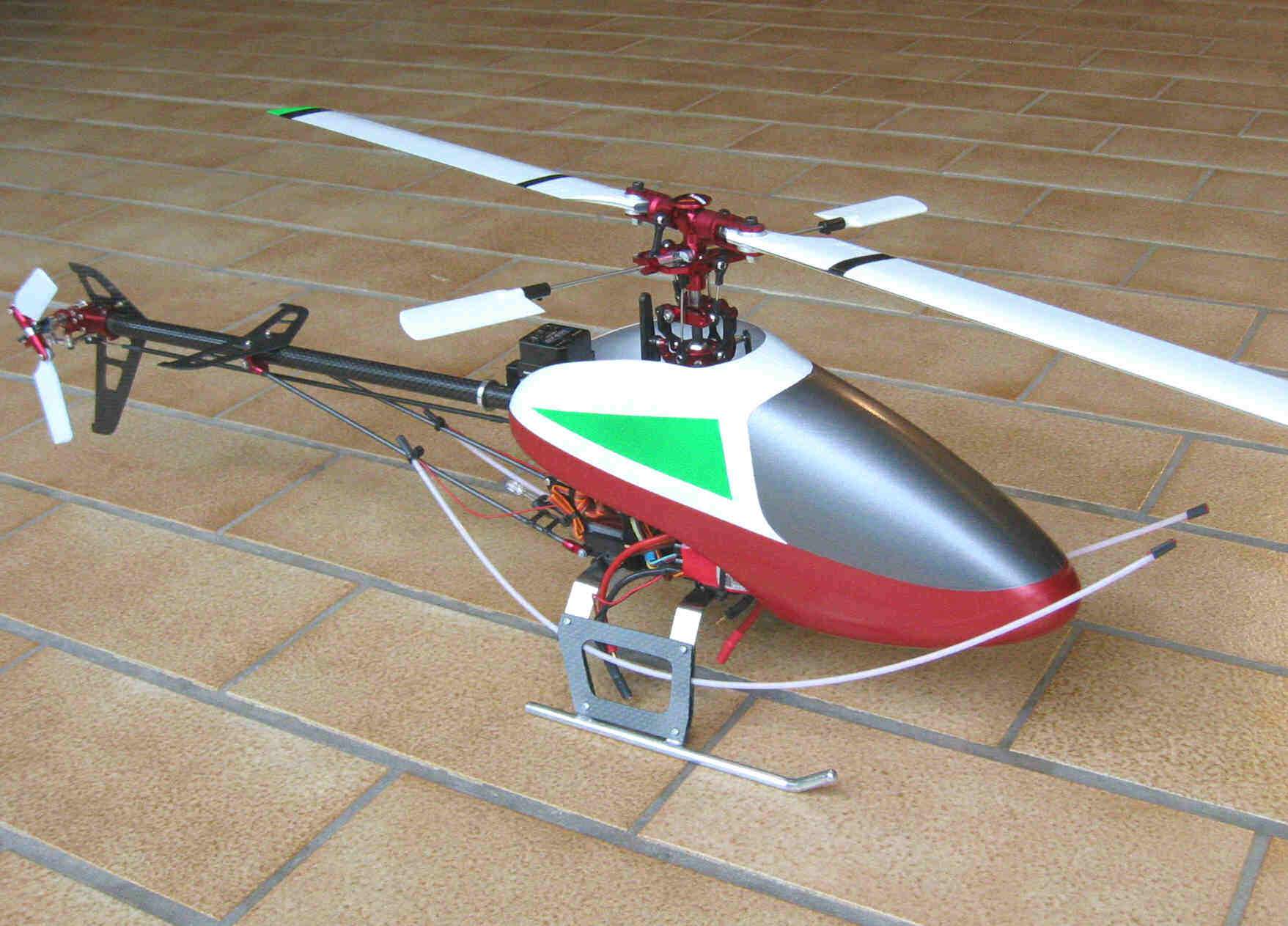

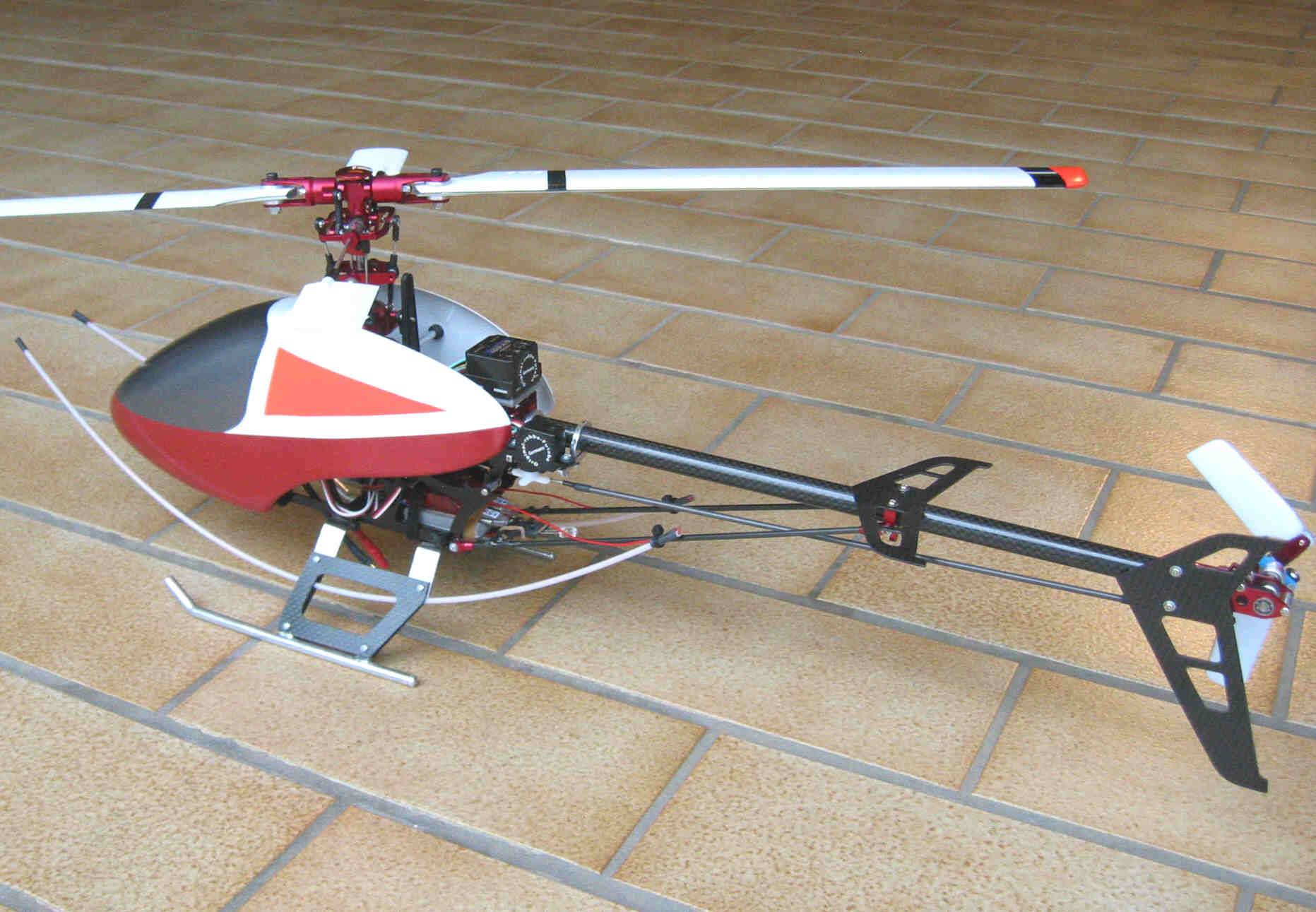

mein Kleiner möcht´ sich mal vorstellen - sieht er nicht putzig aus mit seinen "Stoßzähnen".
Gestatten,
X-400 120 Grad in Volltuning mit langem Heckrohr
Motor: 450F
Regler: Jazz 40-6-18
Empfänger: 2xACT Pico4 DSL (daher die 2 Antennen)
TS-Servos: Futaba S3107
Heck-Servo: Futaba S3110
Kreisel: GY-401
Rotorblätter: derzeit SAB CFK 320mm (Blattschmied CFK 325 liegen bereit)
Akku: Tanicpack 11,1V 2450mAh, altenativ Kokam 11,1V 2000mAh
Das Landegestell ist Eigenbau mit eingebauter Federung. Die Blattfedern bestehen aus Fühlerlehrenband 0,5 mm(wird z.B. im Werkzeugbau verwendet und ist als Meterware im Werkzeughandel erhältlich). Das Fühlerlehrenband ist aus Federstahl und hat somit Federeigenschaften. Je nachdem wieviel Blätter übereinander gelegt werden erhält man eine mehr oder minder starke Federung. Mit der Banddicke kann man auch noch variieren und somit den Federungskomfort beeinflussen. Mit dem Landegestell kann man den Heli aus etwa 40cm Höhe plumpsen lassen ohne das etwas geschieht. Das Landegestell steckt dan Aufschlag problemlos weg. :roll:
Hab´ es zum Glück noch nicht gebraucht - bin bis dato noch crashfrei :wink: (3 x Klopf auf Holz)
Am Haubendesign wird noch gearbeitet. Ist noch nicht der Hit. Mit dem Kreiselanbau bin ich auch noch nicht zufrieden (Gefahr Paddeleinschlag). Vielleicht bekomme ich den ja noch in das Chassis gefummelt. Die ACT Picos sind ja recht klein - da findet sich sicher auch noch ein anderes Plätzchen.
Weitere Bilder in meiner gallery
Gruß Dieter

da steckt viel Liebe im Detail ;-) Gefällt mir sehr gut. Nur sieht das Landegestell sehr breit aus? Hast du ein Bild von vorne?
Wegen dem Gyro, ich hab bei mir eine 2mm gfk platte auf die gefährdete Seite geklebt. Wenn das Paddel die durchschlägt isses gut ;-)
Die Antennen würd ich weiter weg vom Heckrohr nehmen.
Wie läuft das mit der DSQ Technik? Sind die zwei gekoppelt zu 8 kanälen und haben trotzdem 2 Quarze (2Kanäle)?
Gruß, Denis

sehr schickes Teil :-). Die Antennenverlegung sieht etwas Eigenartig aus aber nicht schlecht.

Super Details. Der gefällt mir :-)

die Antennenverlegung gefällt mir auch noch nicht. Da werde ich noch ein wenig rumbasteln.
Bei der DSQ-Technik fliegst Du mit zwei Empfängern, die über eine Datenleitung gekoppelt werden. Der jeweils empfangsstärkere Empfänger steuert dann den anderen mit. Die DSQ-Technik gibt es neuerdings auch für die ganz kleinen Pico-Empfänger von ACT. ACT gibt dort eine Reichweite von 1000m an. Soviel braucht man bei einem Heli ja nie. Der Vorteil der kleinen Empfänger ist , dass sie klein und leicht sind und ich trotzdem 2x4=8 Kanäle zur Verfügung habe. Ist im Prinzip eine redundante/doppelte Anordnung. Großmodelle werden wohl nur noch in DSQ-Technik geflogen. Da setzt man die Empfänger dann in die Nähe der Servos und vermeidet dann lange Servoleitungen. Die Datenverbindungen zwischen den Empfängern sind wohl deutlich weniger anfällig für Störungen. Mir wurde die Installation von ACT empfohlen. Für mich ist es ein Test, bisher auch ohne Probleme. Billiger ist die Installation aber nicht, da Du 2 Empfänger, 2 Quarze, die Datenleitung und eine zusätzliches Kabel für die Stromversorgung des Empfängers benötigst, der nicht über das BEC versorgt wird.
Gruß Dieter
