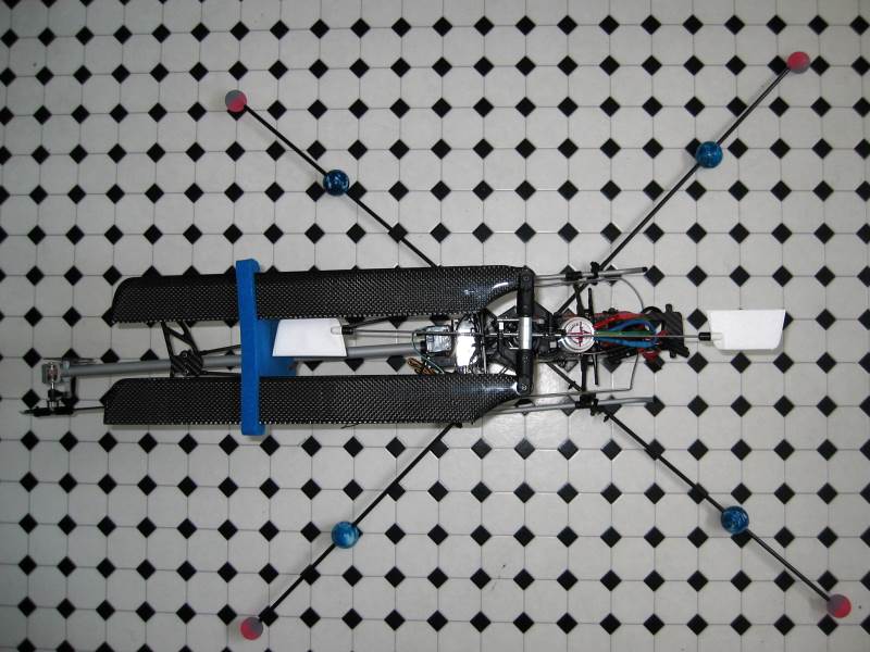

Carbonstangen mit Kunststoffeiern an den Enden. Radius wie Hauptrotordurchmesser. Das Ganze mit Kabelbindern am Landegestell befestigt.
Was meint Ihr. Könnte das klappen? Wie ist es bei Euch gelaufen und worauf sollte ich noch besonderes Augenmerk legen?

danke. Landegestell wird morgen noch gebaut. Zwei Stäbe 1m gekreuzt sollten reichen.
Bosti
Beiträge: 2340
Wohnort: Im Herzen der Natur
Beitrag von Bosti »
Yap wird reichen, mach aber noch z.B. Tischtennisbälle an die enden der Stäbe damit es sich nicht irgenwo einhaken kann...
Gruss Bosti

Für´s Landegestell einfach Ü-Eier benutzen da haste schon im Vorfeld Freude.
Testen am besten auf einer feste glatten Beton- oder Pflasterfläche.
Da merkt man gleich ob der Kreisel richtigrum läuft
Nicht das er sich im Gras verhakt und erst in ein halben Meter Höhe anfängt zu spinnen.

Hier mal noch ein Bild vom Trainingsgestell. Es liegt auf den blauen (größeren) Flummis auf. Die kleinen Flummis an den Enden berühren den Boden nicht. Das Kreuzstück unter der Rotorachse ist auch ein Flummi. Denke die Flummis werden vorerst Verschleißteile :wink: . Konstruktion funzt sehr gut und federt genau richtig nach.
EDIT 3
