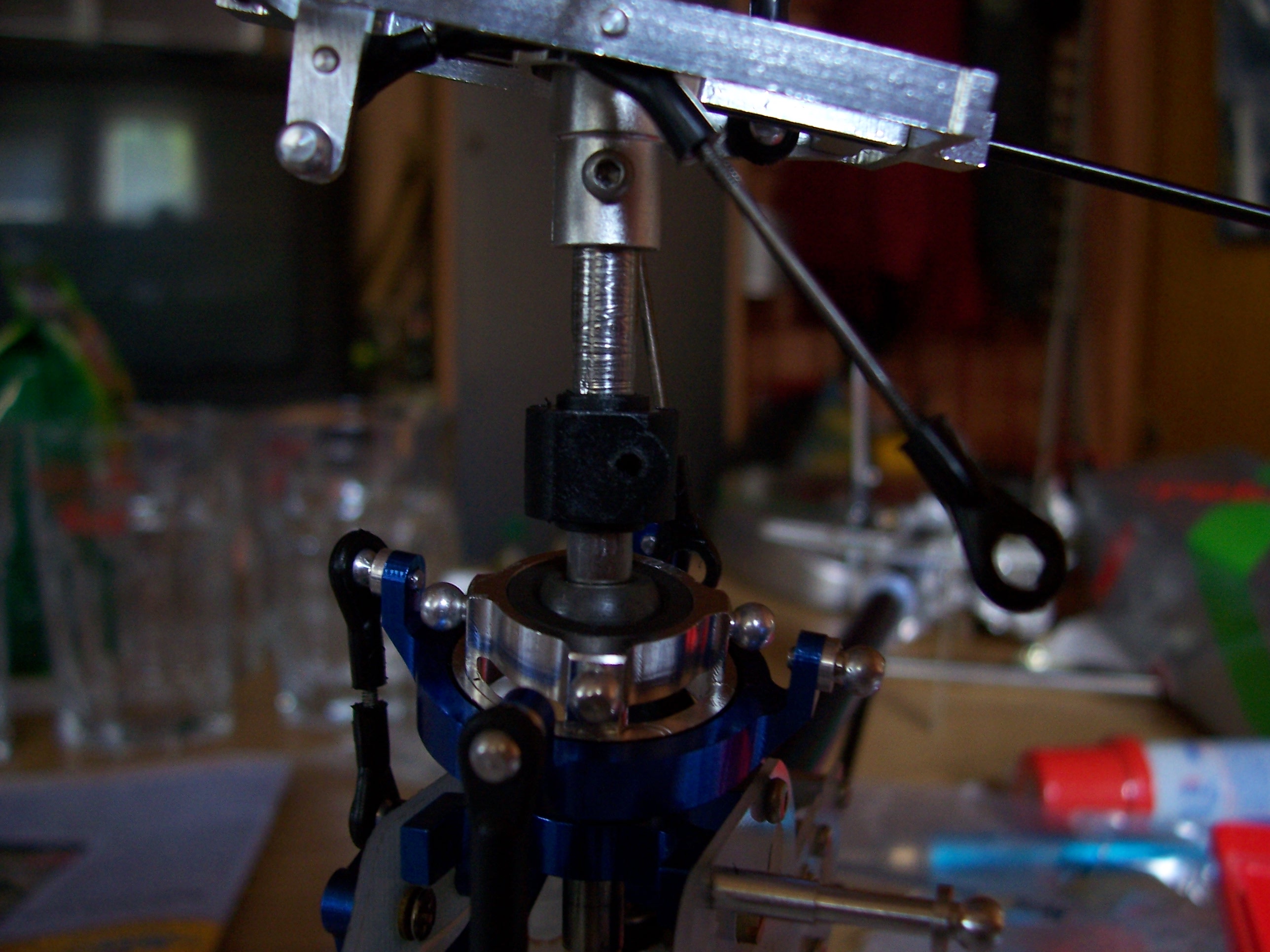

Ich habe letzte Woche einen Crown ersteigert mit der Aussage des Anbieters das der Heli "Neu und Originalverpackt" sei und das der Koffer nur zu Kontrollzwecken geöffnet wurde.
Siehe hier:
http://cgi.ebay.de/ws/eBayISAPI.dll?Vie ... %3AIT&rd=1
Gestern beim Bauen habe Ich dann festgestellt das der Pitchhebelmitnehmer verkehrt herum auf der Welle sitzt. Meine Frage an euch ist nun ob jemand von euch dies auch schon einmal erlebt hatt und wie Ich dieses am sichersten beheben kann.
Desweitern waren die Schnallen vom Koffer leich beschädigt wo Ich aber drücker hin wegsehen könnte wenn Mich das mit dem Pitchmitnehmer nicht so verwundern würde. Ich habe auch ein Bild.
Ich habe soeben auch eine E-Mail an den Anbieter geschickt.
Ich will hier keinen Kleinkrieg anzetteln!!!!!!!!!!!!!!!!!!!!!!!!!
Ich will nur wissen ob es schon einmal woanders vorgekommen ist.
Danke.....
Frank Wasch(bär)
Siehe hier:
Danke.....
Frank Wasch(bär)

hallo Frank,dass mit dem Pitchhebelmitnehmer ist mir unbekannt,was mir jedoch richtig Sorge macht ist die vernaddelte Hauprotorwelle;die sieht oberhalb des Mitnehmers schrecklich vermurkst aus.Da hat jemand vollkommen unsachgemäss dran rumgebastelt.Der ist meiner Meinung nach alles andere als neuwertig.Dass hat ja nichts mit Kleinkrieg zu tun,der hat ja laut Beschreibung ganz andere versprechen gemacht.Ich würde wenns irgendwie geht dass Ding zurückgeben oder angemessenen Preisnachlass fordern.

Ich habe fast den Eindruck das der Heli einmal abgeschmiert ist und das der Mitnehmer oder die Taumelscheibe die Rillen hinterlassen hat und das sich dadurch auch das ganze Gestänge verbogen hat.So`n Mist aber auch. Das ist das erste mal das Ich mit Ebay Pech habe.

wenn der pitchhebelmitnehmer falschrum drauf ist kannst du die hauptrotorblätter nicht mehr vorlaufend anlenken, es sei denn du änderst die drehrichrung vom hauptrotor. aber der kopf muss ja eh nochmal ab so wie die hauptrotorwelle aussieht! besorg dir auf jeden fall ne hrw aus stahl, die alu dinger sind schon beim angucken krumm ...

ich würde den Heli auch zurückgeben, für mich sieht das eher aus wie ein Baufehler und den dilletantischen Versuch diesen zu beheben!
Ich vermute er wollte den Mitnehmer von der Welle ziehen und hat mit einer Spitzzange die HRW festgehalten! Solche Riefen kommen nicht von einem Plastikteil!
Wenn die Welle schon so aussieht will ich nicht wissen was sonst noch damit ist!
Schade drum

Desweiteren habe Ich weitere Mängel entdeckt. Ersten ist die Pfanne vom Pitchhebel so ausgeleiert das sie fast von aleine von der Taumelscheibe flutscht , was in der Luft bestimmt nicht lustig ist und die Verschraubung vom Mitnehmer ist so ausgeleiert das sich die ganze Pitchgeschichte nicht richtig festziehen läßt. Und ohne festsitzendem Pitchhebel wird der Heli bestimmt recht eigenwillig fliegen.

Ich habe heute die Teile eingebaut die Ich heute von ihm per Post bekommen habe ,das heißt einen Beutel mit Well und neuem Pitchkompensator mit angeschraubten neuen Hebeln mit neuen Pfannen. Habe eben die neuen Teile getauscht. Ist jetzt wirklich so wie Ich ihn beim Händler gesehen habe. Habe ihm jetzt nen Mail geschickt.
