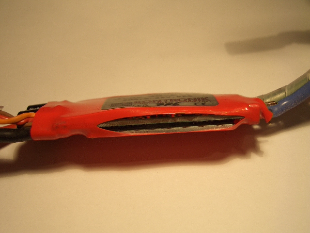

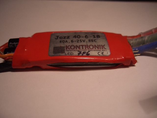

So hier mal 2 Bilder vom "abgerauchten" Jazz. Definitiv caputto! Schrumpfschlauch durchgeschmort und ein feines Branddüftchen! Ob ich den wohl Kontronik zum Reparieren schicken kann?

Also ich werde mal freakw und Kontronik benachrichtigen und schauen, was die meinen. Es ko*t*z*t mich mächtig an, das Ganze.

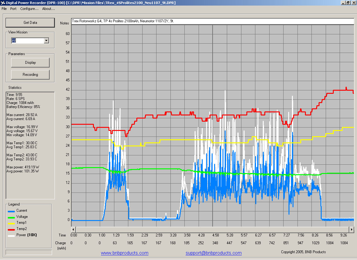

Also wenn ich Euch richtig verstehe, geht die Kombination SD260 und Jazz mit 4s gar nicht. Wenn's so ist, verscherbele ich den SD260 wieder und montiere den Neumotor 1107. Der hat ja mehr als genügend Power (420Watt gemessen). Hab ja alles nur 4s Akkus. Bei mir ist auf jeden Fall die K*a*c*k*e voll am dampfen.
