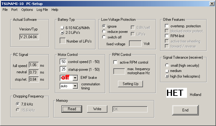

kleiner Update. Habe die Software für den Tsunami10 downgeloadet. Nach anfänglichen Schwierigkeiten habe ich es schließlich geschafft, den Tsunami auszulesen. Dann habe ich nur "Signal Tolerance" auf high gestellt (da steht auch in klammern "helicopter"). Dann Werte zurück geschrieben (sonst nix verändert).
Anschließend war das RC-Setup "verloren" gegangen. Also dachte ich mir, nochmal RC-Setup machen. Pusteblume. Irgendwie komme ich nicht mehr ins RC_Setup rein. Natürlich weiss ich auch nicht, was ich im PC-Setup alles einstellen muss/kann, damit der Regler wieder "normal" funktioniert.
Ob wohl einer der Tsunami10-Benutzer einen Screenshot von den Einstellungen machen könnte???
Vielen Dank im Voraus.
Grüße,
*WiggaL*
Grüße,
*WiggaL*
- Hier ist meine Konfiguration.
- tsunami10.gif (18.65 KiB) 401 mal betrachtet

bei mir sieht es (wie ich es in Erinnerung habe) ähnlich aus... (bei RC-Signal glaub´etwas anders). Die Einstellungen sind so für den Stellermodus i.O. (Du hattest unten "Regler" geschrieben...)
Ich würde das Timing manuell einstellen, hat sich (bei mir) bestens bewährt.
Der Motorenhersteller/wickler wird Dir sicher was dazu sagen können...
Nen anderen Motor hattest Du nicht zum Testen drangehabt??
Das hätte die Fehlersuche, eir Richard schrieb, deutlich erleichtert...
Die richtige Schnittstelle hast Du schon noch ausgewählt??
Ich würde ihn mal per Sender auf irgend nen Mode proggen, und dann das PC-Setup nochmal machen.
Sonst fällt mir leider auch nix mehr ein....

PS: PC-Kabel richtig rum dran??
Und bei mir sind die Werte bei RC-Signal (grad nachgesehen) von unten nach oben aufsteigend !
Bist Du mit der Config vom Screenshot geflogen??
Bei Dir liegt zwischen neutral und Full-speed das STOP-Signal !!
-> Mal neu programmieren !!

@Heliminator:
--> Motoren "Hersteller" ist TiggerVater hier aus dem Forum. Muss mal schauen, ob er hierzu Info'S hat...
Und was muss ich einstellen beimRC-Signal??? Wie kann es sein, dass er diese Werte hat? Ich habe den ja vorher ausgelesen und keine Einstellungen geändert...
Könntest Du vielleicht einen Screenshot von Deinen Einstellungen machen?
Danke & Grüße,
*WiggaL*
@Heliminator:
--> Das Problem ist, dass er nicht mehr auf Setup reagiert. Wenn ich den Empfänger einschalte bei Funke auf Vollgas, dann geht er nicht ins Setup...Die richtige Schnittstelle hast Du schon noch ausgewählt??
--> und was soll ich da einstellen?Ich würde das Timing manuell einstellen, hat sich (bei mir) bestens bewährt
--> das Auslesen des Reglers funktioniert nur, wenn der korrekte (COM)Port ausgewählt, und der Stecker richtig rum angeschlossen ist.PS: PC-Kabel richtig rum dran??
Danke & Grüße,
*WiggaL*

Hallo Wiggal,
2 sachen die mir einfallen: da gabs mal was beim Tsunami den vorm "AusversehenNeuProggenZuSchützen" nur wo...(Vielleicht in den menüs?)
Und wegen den Hängern: das Timing von auto mal ändern.
Es gibt einfach Regler, die sich bei aprupten Lastwechseln an manchen Motoren verschlucken: die Kommutierung reisst ab, Motor Steht. Dann hast halt Pech.
- hatte ich schon bei einigen selbergewickelten. Hacker-Regler gehen da meist sehr gut mit um.
(könnte dir zum Testen mal nen Hacker 18-B-Flight - sogar mit Box leihen)
Meine Tsunami10 hat in meinem Scarab-Pro (mit dem DF400) auch 3 mal das Handtuch geworfen (leider nicht unter den Heli - sondern den Heli nebendran) - nun ist ein Phoenix25 drin und Ruhe ist
Grüsse Wolfgang
Grüsse Wolfgang
Hallo Wolfgang,
ich hatte vorher den JETI drin (12A Steller) mit dem gab es nie Probleme.
Und was den Tsunami betrifft, ich denke mal der schaltet sich wirklich ab und wieder an. Wenn man unmittelbar neben dem Heli steht wenn der Motor ausgeht und man vom Gas geht, dann hört man, wie der Regler neu initialisiert. Wenn man genügend Höhe hat wenn der Motor ausgeht und man reagiert schnell, (Gas weg, kurz warten und wieder Gas) dann kann man den Piccolo sogar wieder abfangen. Fliege wegen den Problemen derzeit nur über einer Wiese mit sehr hohem Gras. Da sind die Abstürze quasi Ersatzteil frei...
Wäre halt echt gut, wenn der Tsunami so gut ginge wie der Jeti. Ob ich den Jeti wohl wieder hinbekomme nach dem Wasserbad... Bei dem geht jetzt immer nach 2,5-3 Minuten der Motor aus seit er im Teich war.
Werde mal nach dem Menüpunkt für den Progg-Schutz suchen.
Danke & Grüße,
*WiggaL*
Danke & Grüße,
*WiggaL*
