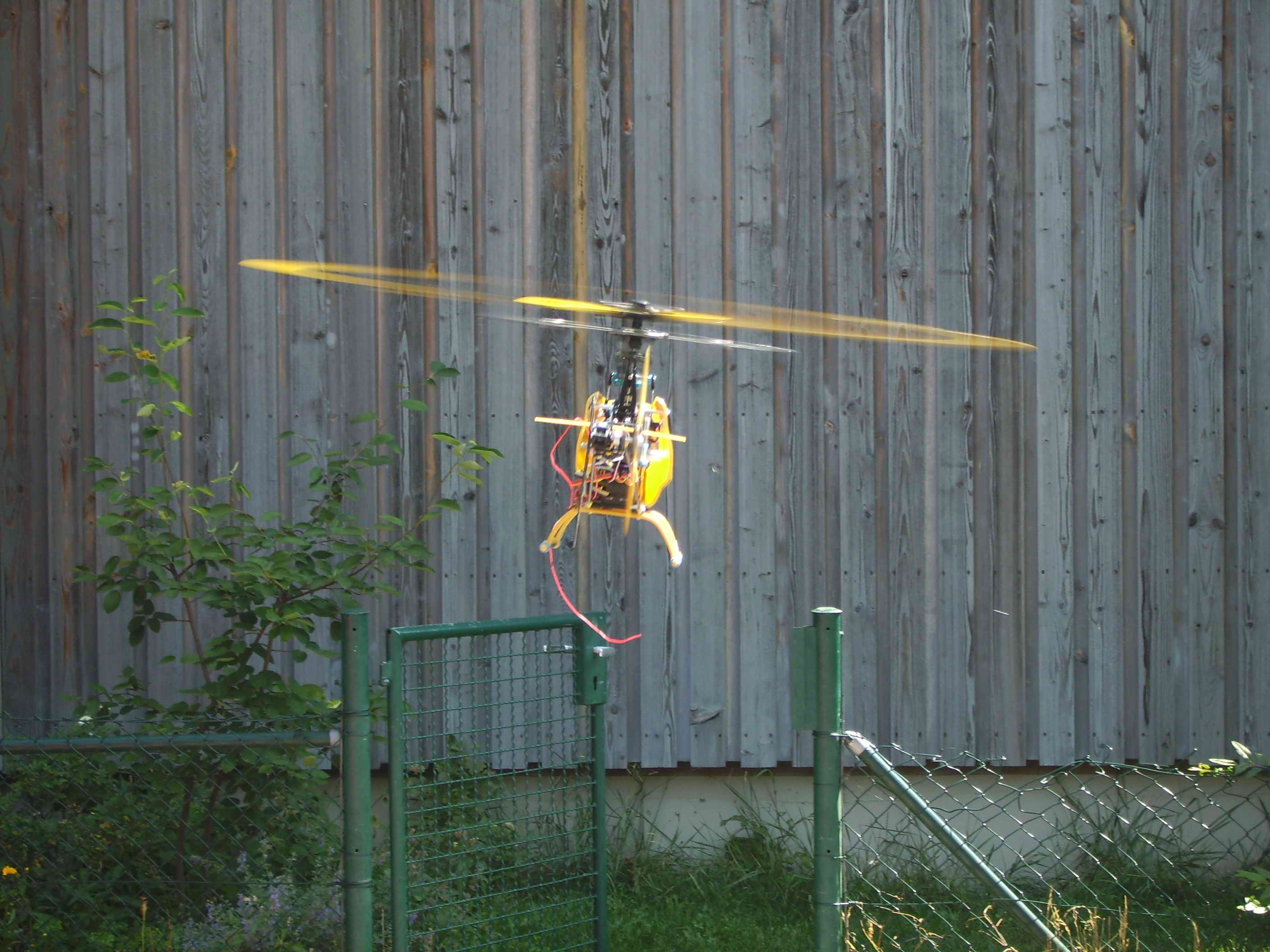

Cool. Gerade sitze ich an der Kiste, um genau diese frage zu stellen, warum mein Rex immer so schepps in der Luft hängt. Gut, wenn das also normal ist. Bei mir sind´s so etwa 2-3 Grad, die er nach rechts hängt. Hab mal ein Bild vor meiner (bald zu streichenden, ich weiß
) Fassade gemacht als Bezugsgerade.
- Rex-schepps.jpg (348.75 KiB) 1429 mal betrachtet
