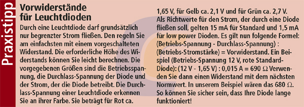

Die haben 'ne Brennspannung von 3,5 V oder!?
Passt ja einigermassen... Bei Conrad gibt`s für 3 € einen Spannungsregler, der 4-30 V dynamisch anpasst: Für den Spannungsverlusst beim Modellbau eine gute Lösung. Sonst mache ich das mit Vorwiderständen - so halten die LED's einfach länger - grade die Hochleistungs-LED's.

Also, erst mal das
- IB_19_LEUCHTDIODE_DE_00.jpg (188.71 KiB) 954 mal betrachtet

sind die in Reihe oder parallel geschaltet?
Ich bin beim dmfv versichert.
Wie berechne ich denn dann einen Widerstand für meinen LED-Spot?
Sind ja jeweils drei LEDs in Reihe und dann drei Reihen parallel!
Wie verhält es sich da mit dem Strom?
bei 10 v würde ich sagen 3 reihen a 3 dioden, oder jonas?
