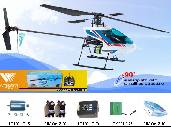

So es ist ein Walkera Modell HM004.
War gerade auf der Walkera Seite.Habe mal ein Pic mit eingestellt.
Thanx schon mal für Eure Antworten.
- Z20042604_big.jpg (50.62 KiB) 476 mal betrachtet
