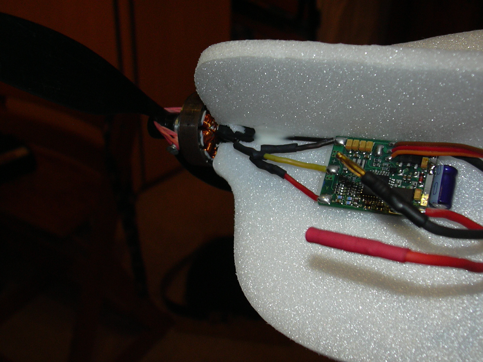

Mein neuer Shocky ist fertig.. (knuffel)
Spannweite ca 82cm Rumpflänge ca 82cm

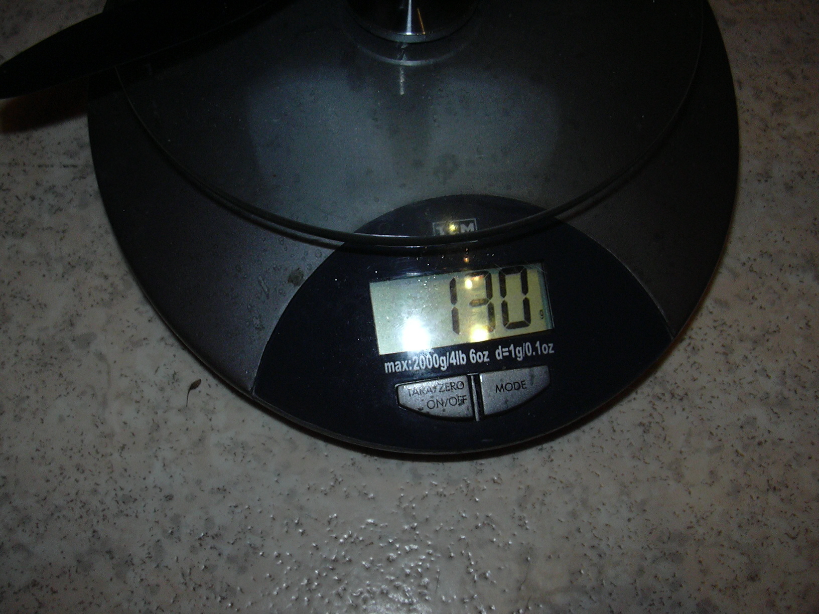

Gewicht Flugfertig 130Gramm
zu Sparen ist noch an Servos, Motor, Regler, Empfänger also eigentlich an der kompletten RC
Motor ist ein Eigenbau Motor mit 18Gramm und 342Gramm Schub bei einer Stromaufnahme von knapp über 8A mit einer 8x4,3GWS
Servos: Blue Atome 4,4Gramm
Empfänger: abgespeckter Hitec
Regler: Advance 12A ohne Schrumpfschlauch und kurzen Kabeln
gebaut wurde auf Stabil und nicht auf leicht der Rohbau hatte 50Gramm da sind wenn man noch mehr Spart 50Gramm möglich.
Der Knuffel fliegt wie jeder andere Shockflyer mit Vor- und Nachteilen
Evtl werde ich mal ein Video von richtigem 3D Flug drehen wenn ich das mit auf den PC hochladen usw hinbekomme :D
*edit* hier noch ein Bild als beweiß..
Klar man kann sagen das ist gefaket aber nicht bei 130Gramm das ist ohne abspecken der Komponenten ohne weiteres möglich und for Outdoor reicht das auch bei weitem... im Winter werden die magischen 100Gramm angegriffen :D
