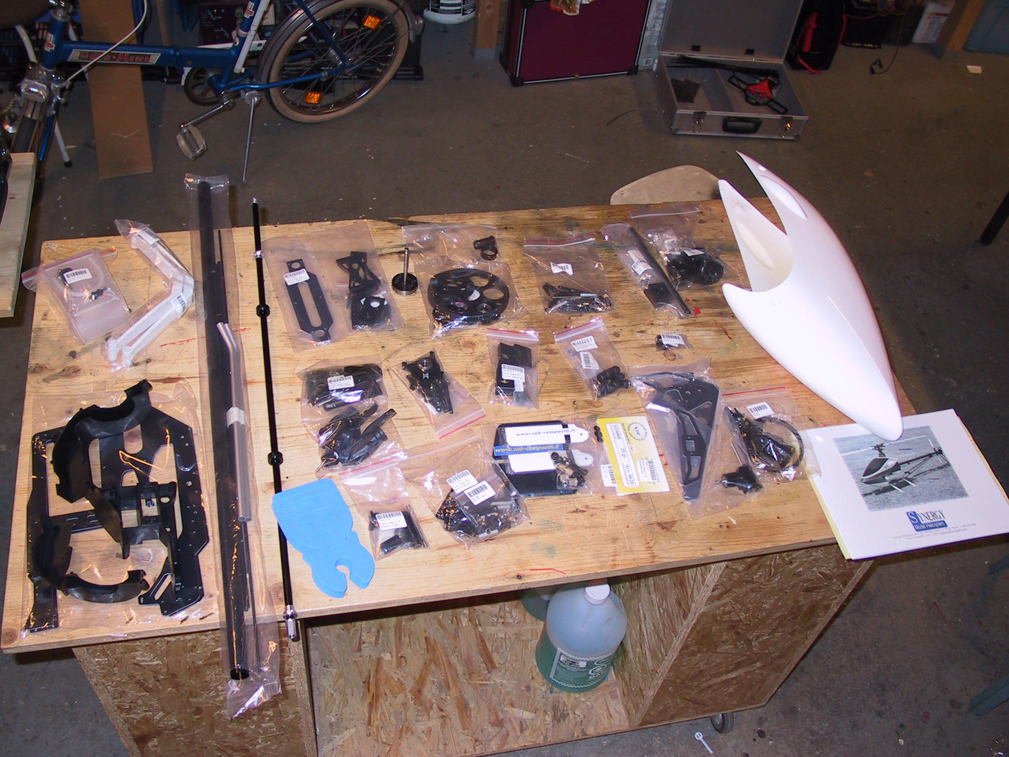

Heute habe ich auch meinen Synergy bekommen :lol:
Leider ist mein Webra 91Competition noch beim Leuschy und die Elektronik bekomme ich erst in den nächsten Tagen. Habe mit dem Bausatz erst nächste Woche gerechnet. Somit wird der Motor erst zum Schluß eingebaut.
Die Expolsionszeichnungen in der Bauanleitung sind selbsterklärend und nach den verschiedenen Baugruppen unterteilt. Pro Baugruppe gibt es dann ein beschriftetes Säckchen, das enfach aufgearbeitet wird. Aus der Erfahrungen meiner Quick Hubschrauber mit dem G10 Seitenplatten habe ich bei den Chassis Schrauben noch Beilagscheiben untergelegt. Ansonsten paßt bis jetzt alles perfekt zusammen.

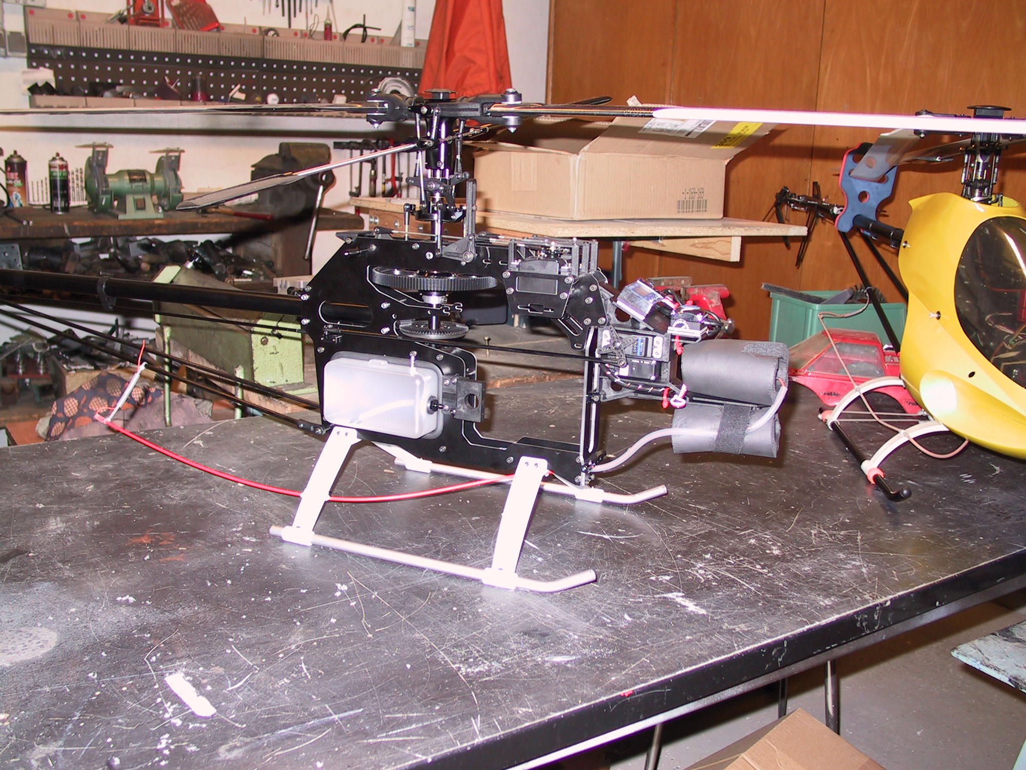

Zumindest steht er schon auf eigenen Beinen.

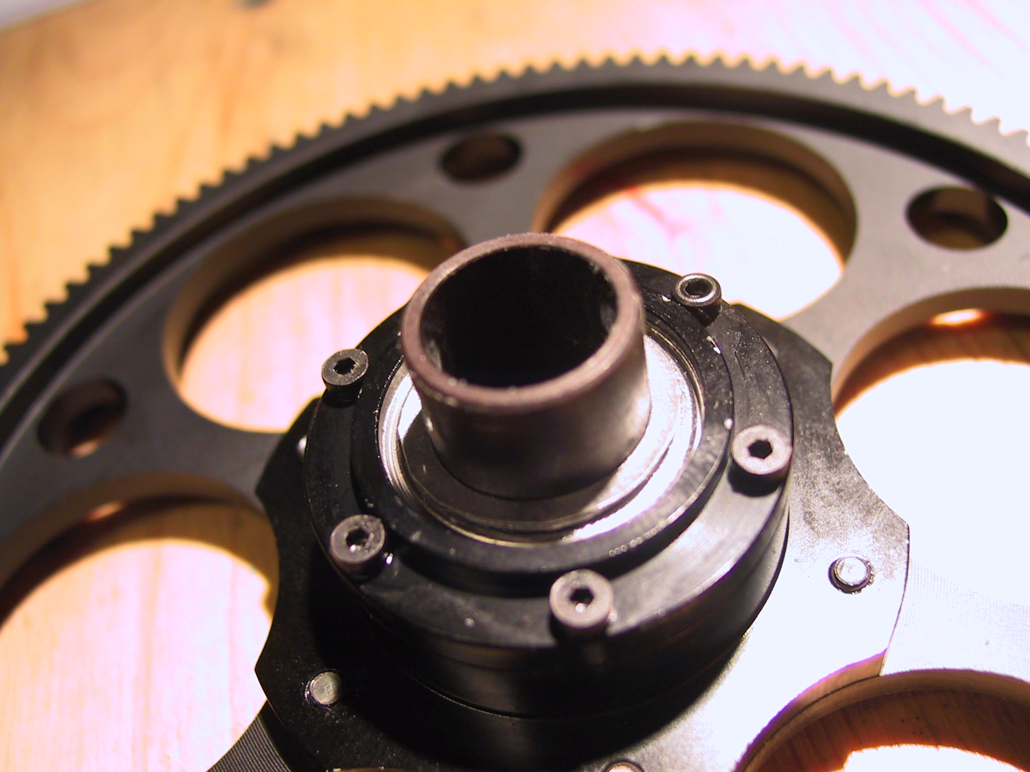

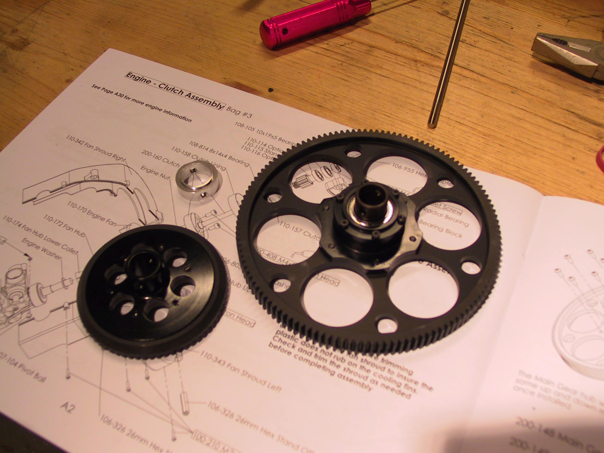

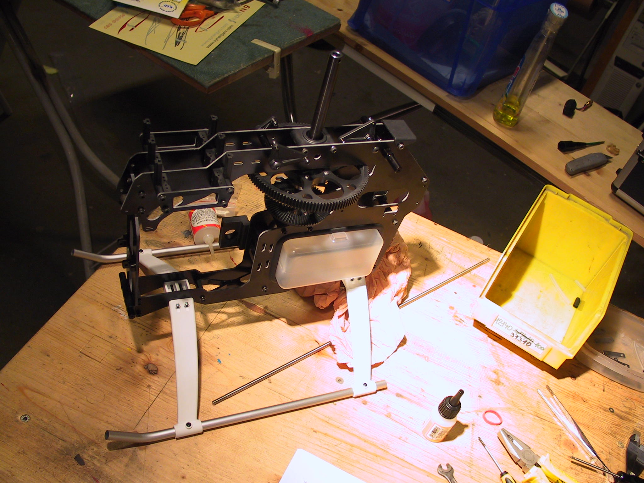

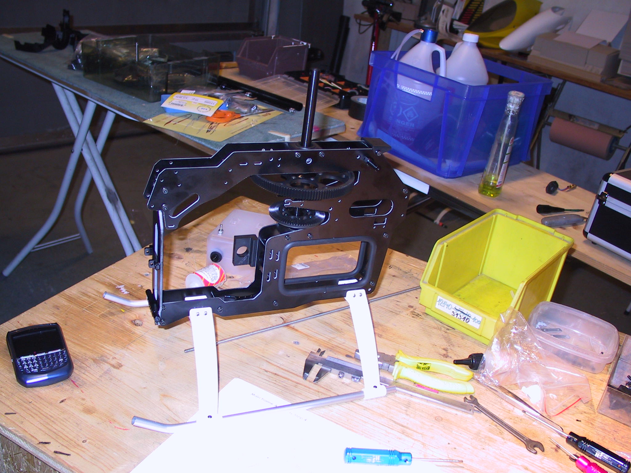

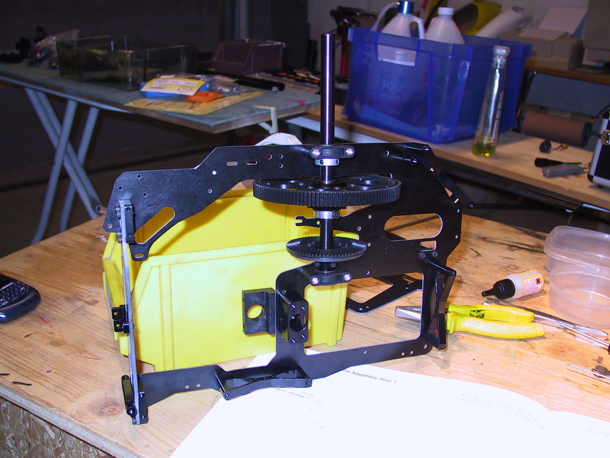

Wie ich mir das Chassis mit dem eingebauten Hauptgetriebe nochmals angesehen hatte, kam ich drauf, daß das Hauptzahnrad gute 0,5 mm sich in der Höhe verschieben läßt. Also habe ich mir die HZR Befestigung nochmals angesehen. Nach mehrmaliger Kontrolle, um auszuschließen, daß ich was falsch zusammengeschraubt hatte, merkte ich, daß das Spiel zwischen Freilaufstellring und Lager entstand. Somit rutscht dann der komplette Freilauf auf der Hülse herum. Ich habe das beseitigt, indem ich mir Paßscheiben besorgt hatte und diese unterlegte. Ich verglich das noch zu einem anderen Bausatz und da war das Spiel kaum vorhanden. Normalerweise zentriert sich sowieso das HZR wenn es läuft, es ist eher eine persöhnliche Sache von mir, daß ich es weg haben wollte.

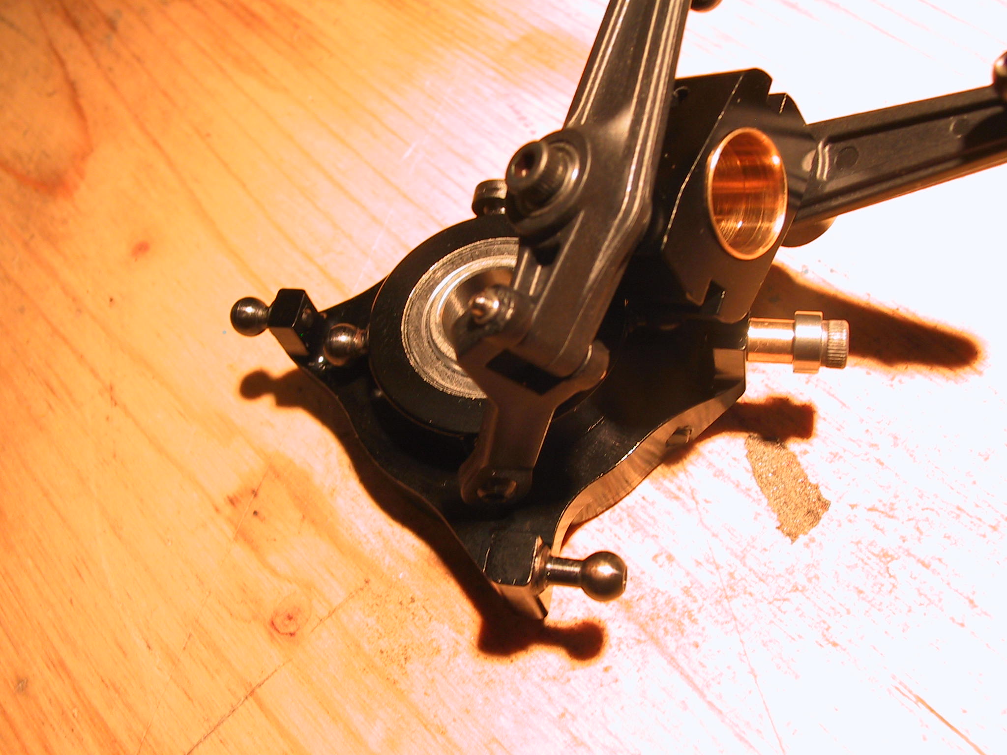

Weiter ging es mit mit Taumelscheibe und Pitchkompensator. Beim Kompensatur mußte auch das Y Gelenk komplett montiert werden. Das war für mich eine haarige Sache. Denn der Gelenkstift muß mit kleinen Sicherungsringen gesichert werden. Ich habe diese einfach nicht draufgebracht. Normalerweise kenne ich das so, daß die Achsen eine kleine Nut besitzen, damit die Sicherungsringe geführt werden. Hier werden sie einfach draufgesteckt. Peter Türk hat mir dann den entsprechenden Tipp gegeben, wie es relativ einfach funktioniert. Man nehme eine Mutter M3, spannt diese in einen Schraubstoch ein, legt den Sicherungsring drauf, und klopft die Achse mit einem Hammer durch den Sicherungsring. Wie ich den Pitchkompensator zusammenbaute, wußte ich das noch nicht und zerstörte 2 von den Sicherungsringen. Danach fertigte ich aus Federstahl mir neue Achsen, drehte an dem Rand eine Nut und steckte dann neue Sicherungsringe auf. Auch die Amis haben Probleme mit der Befestigung, darum wird das mit der Nut in die Verbesserungen eingebracht.

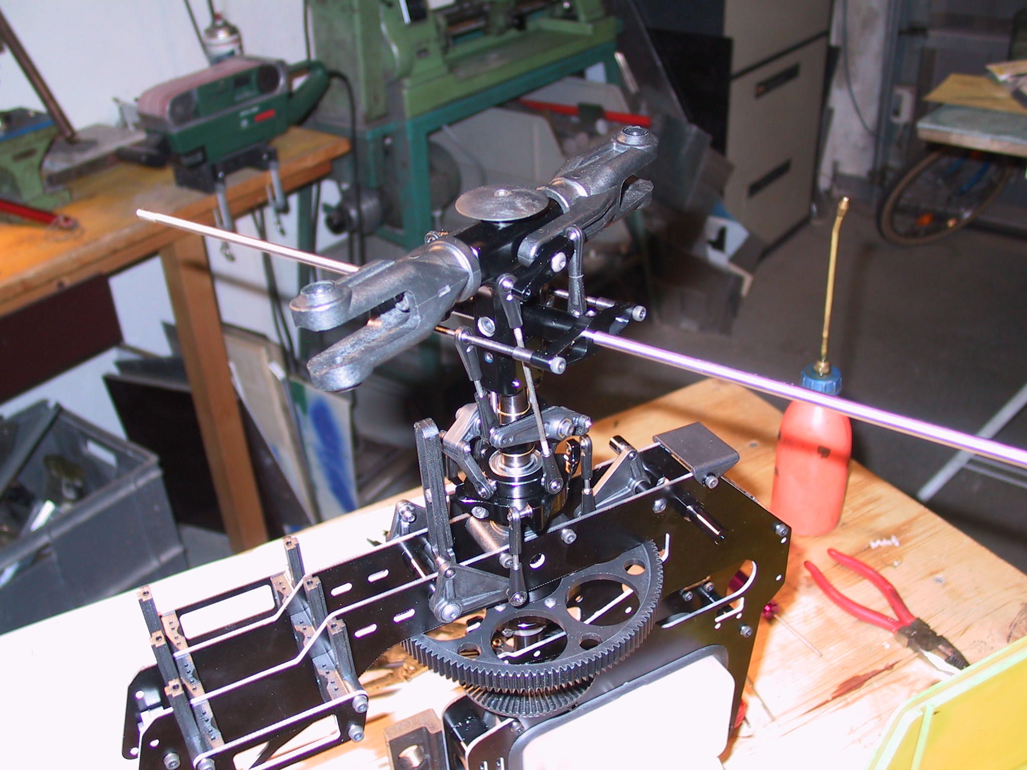

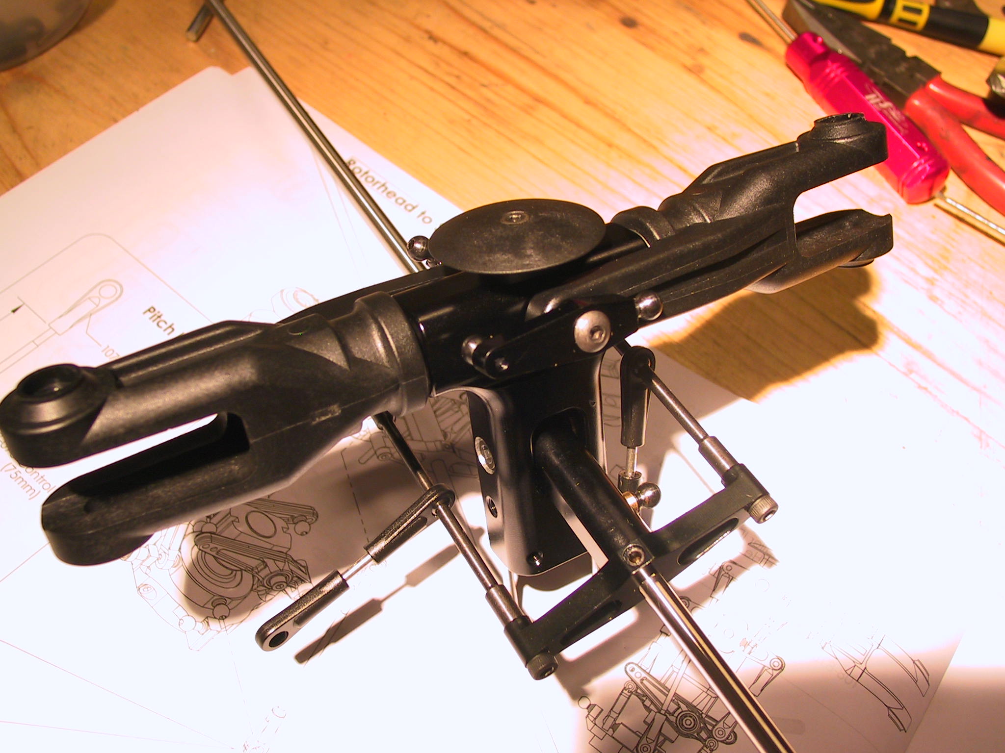

Rotorkopf:
Da gibt es nicht viel zu sagen, einfach nach Anleitung zusammenbauen. Schön sind auch die Abflachungen an der Paddelstange, fürs festschrauben. Somit ist der symetrische Einbau ein Kinderspiel. Ich mußte nur einmal die Abstände messen. Das Zentralstück ist schon vormontiert. Da unbedingt die Verschraubungen der Paddelstangenwippe noch zu kontrollieren. Der Zusammenbau von Blattlagerwelle und Blatthalter machten ebenfalls keine Probleme. Die Dämpfung wird durch einlegen von verschiedenen Scheiben eingestellt. Laut Bauanleitung 0,5 0,75 und 1mm. Allerdings fand ich im Baukasten keine 1mm, sondern nur 0,9mm Scheiben. Ach ja, es gibt im Bausatz eine Sparepart Sackerl. Das schaut Euch mal an. Denn dort sind die anderen Scheiben drinnen :wink:
Jetzt noch die Steuergestänge und dann war die obere Einheit fertig. Bei mir waren die Kugelgelenke alle gleich lang, was bedeutet, daß man diese für die Gestänge zwischen Blatthalter und Paddelwippe etwas kürzen muß. Sonst einfach nach Anleitung die Gestänge einstellen. Angenehm ist auch, daß die Kugelgelenke symmetrisch sind. --> Somit gibt es keine Vorder oder Hinterseite wie z.B. bei Hirobo.

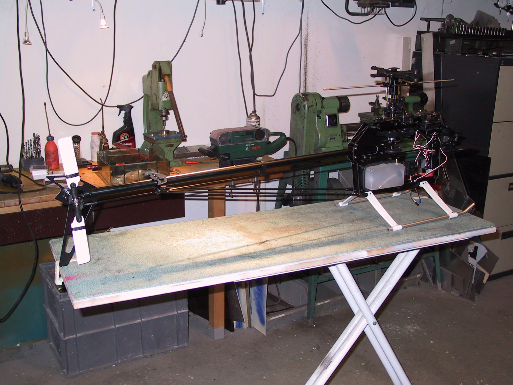

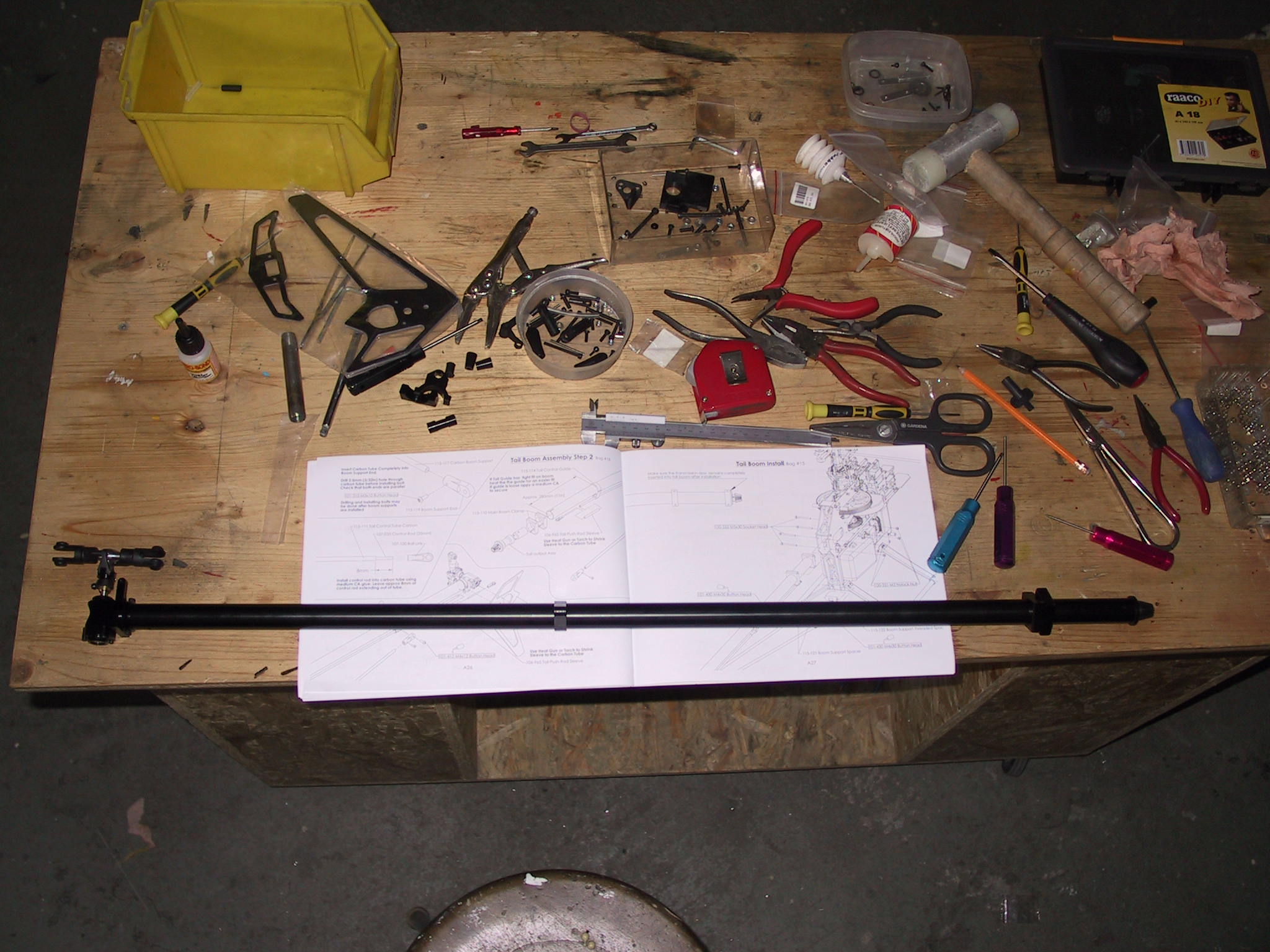

Heck:

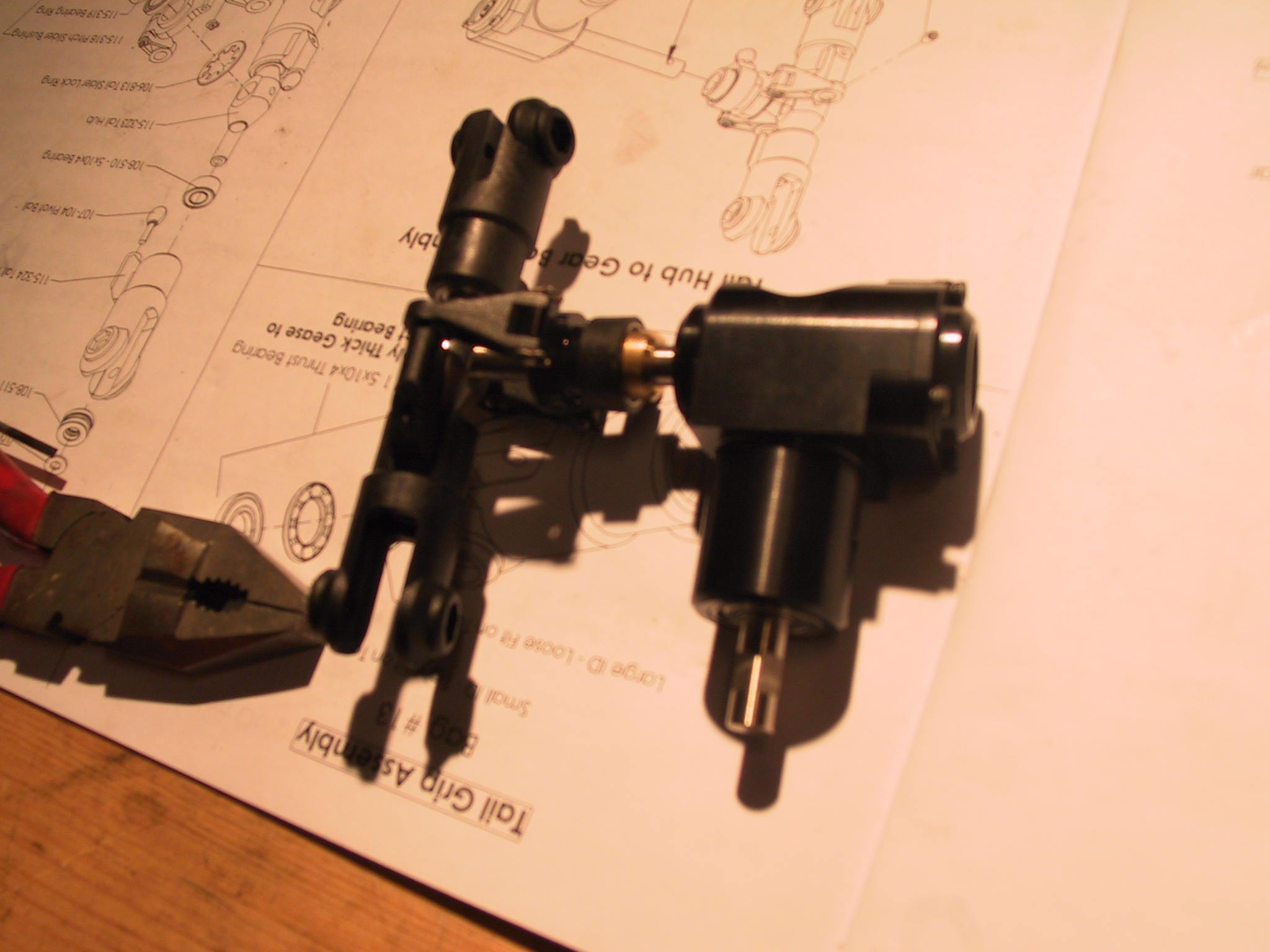

Das Heckgetriebe war komplett vormoniert. Man mußte nur die Hacknarbe und die Anlenkung zusammenbauen. Bei der Anlenkung sieht man wieder, das der Bausatz eher nichts für ungeübte ist, denn die Gelenke der Heckrotorbrücke war wieder selbst zu bauen (mit meinen geliebten Sicherungsringen) und weiters gab es da noch einen großen Sicherungsring für die komplette Hecksteuerhülse. Doch mit dem Trick vom Peter war das kein Problem mehr. Den großen Sicherungsring habe ich auf eine offene Zange gelegt und vorsichtig mit einem Gummihammer die Hecksteuerhülse hineingeschlagen.
Weiters ist noch zu bemerken, daß bei mir ein Kugelbolzen falsch war. Man braucht 2 lange für die Blatthalter und einen kurzen für die Anlenkung. Doch bei mir war nur ein langer. --> Da wieder gleich in das Sparepart Säckchen schauen. Dort wird man fündig für den 2. langen.
Starrantrieb.
Ich als alter Riehmenflieger war wieder begeistert, wie einfach der Starrantrieb zum bauen ist. Die Adapter, die in den Hackantriebsschaft steckt sind von den Passungen sehr eng. Da muß unbedingt mit Wärme gearbeitet werden -> also Stellringe vorsichtig anwärmen, damit sie sich ausdehnen. Für erfahrene Modellbauer ist das sicher nichts Neues. Falls man den Starrantrieb nicht in's Heckrohr bekommt gibt es noch einen einfachen Trick. Man besorgt sich aus dem Baumarkt einen Silikonspray und sprühr damit das Heckrohr innen und die Gummi Lagerringe ein. Dann geht es fast von alleine. Wie gesagt kein Vergleich zu einem Riehmenheck mit der Fädelei.

weiter gehts mit dem Heckrotor Umlenkhebel. Da fällt gleich auf, daß die Distanzhülse zwischen den Lagern nicht paßt. Die ist 7mm anstatt von 5mm. Ich habe die Hülse gleich gekürzt. Doch bitte macht das nicht nach!! Denn die Hülse ist nicht falsch, sondern nur vertauscht. Denn die 7mm Hülse gehört zur Taumelscheibe (Taumelscheibenführung) und wurde vertauscht.
Der Einbau des Heckrohres und der Versteifungsstreben gehen laut Anleitung weiter.

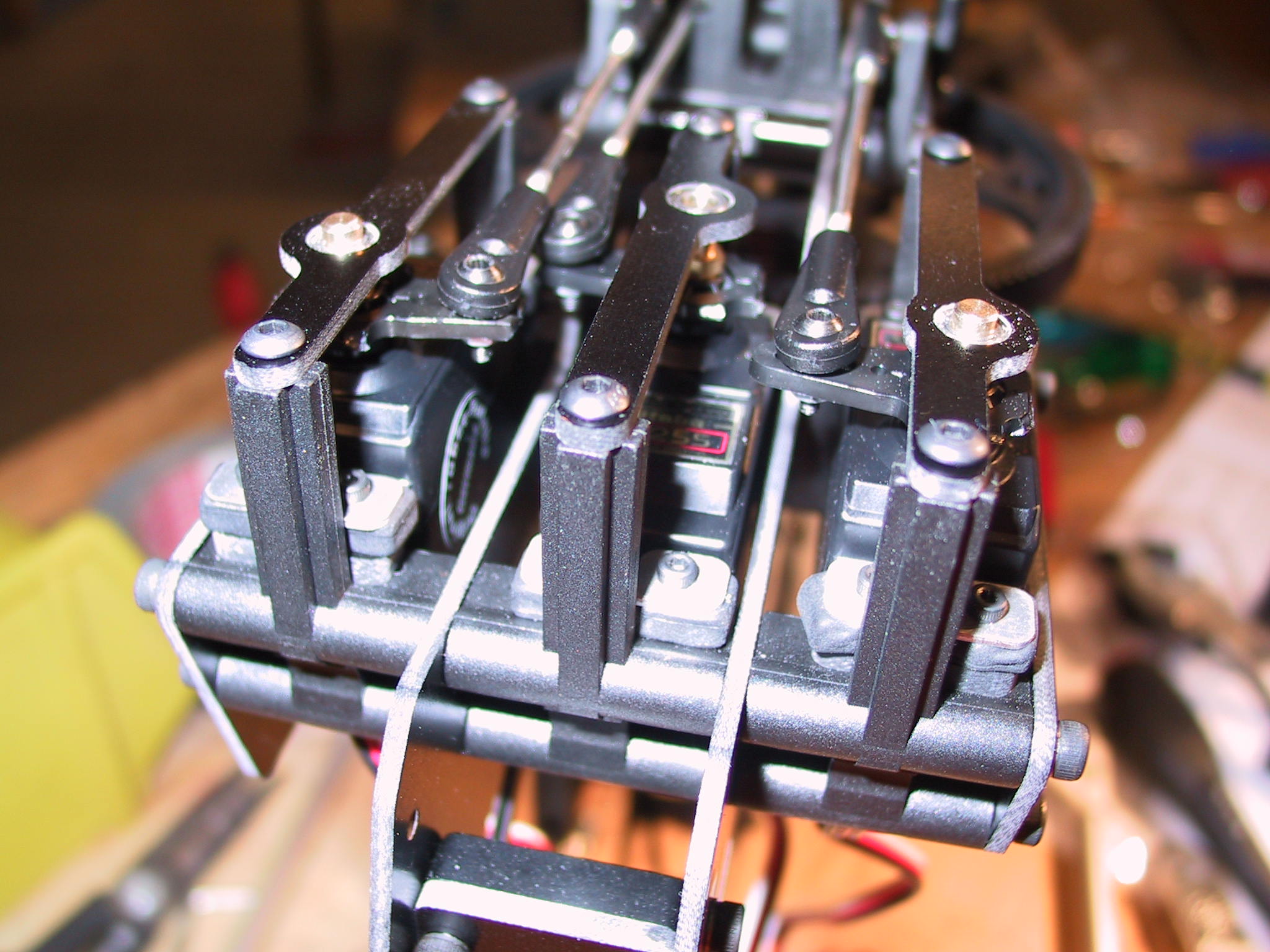

Da inzwischen die Elektronik da ist, geht es jetzt zu den Taumelscheibenservos. In meinem Fall Futaba 9255. Hier geht es bei den Ruderhörnern zwischen linken und mittleren Servo recht knapp zu. Darum ist unbedingt zu achten, daß die CFK Unterlegsplatten, für die Servos, NICHT beim mittleren Servo verwendet werden. Denn das mittlere Servo muß etwas tiefer angebracht werden, damit sich die Ruderhörner nicht gegenseitig blockieren.
Beim Anbringen der Gestänge zu den Umlenkhebeln, bemerkt man denn recht schnell, wenn man die Taumelscheibenführung falsch rum montiert hat, denn dort ist eine Kerbe, in der das Gestänge für das mittlere Servo geführt wird.
Heckanlenkung:
Die gefällt mir besonders gut, denn das Servo ist nicht, wie meistens üblich, an dem Heckrohr befestigt, sondern ist vorne im Servovorbau. Die Anlenkung selbst geht dann über einen Umlenkhebel und ist dadurch komplett gerade und spielfrei. Vorteil ist dabei noch, daß das Heckservo unter der Haube geschützt ist und somit nicht versaut. Die CFK Anlenkstangen sind schon fertig abgelängt und müssen nur noch zusammengeschraubt werden.
Einbau der Elektronik:
Hier hat alles seinen Platz im Vorbau. Ich habe mich entschlossen auch den Sensor des GY611 im Vorbau unterzubringen. Als Stromversorgung verwende ich einen Kokam 1500 2s mit einem Webra Lipoly Schalter, der die Spannung auf 5V regelt.

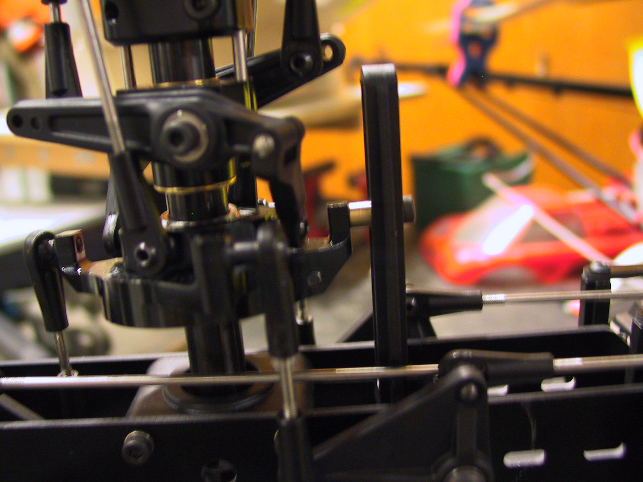

Zu Beginn hatte ich bei Knüppel Mitte -3 Grad Pitch an den Blättern. Der TS Mischer ist momentan auf 50/50/50% eingestellt. Bei den Anlekungen ist zu achten, daß einerseits die Taumelscheibe nicht zu weit hinunter geht, denn dann schleift sie auf der Anlenkung die darunter verläuft. Andererseits ist bei max Pitch zu achten, daß die Pitchkompensatorhebel nicht an die Taumelscheibe anlaufen. Beides kann passieren bei Max / bzw. Min Position der TS + Voll Roll + Voll Nick
Irgendwie habe ich das zu Beginn nicht hinbekommen. Somit habe ich bei den Einstellungen einen eher unüblichen Weg eingeschlagen:
Ich habe bei der unteren Position der TS angefangen, wo sie gerade noch nicht das Gestänge berührt. Somit habe ich die Anlenkungen von den Umlenkhebeln zu der Taumelscheibe um ca. 4mm verlängert. Dann habe ich bei Knüppel mitte die 0 Grad an den Blättern durch die Gestänge von TS zu den Blatthaltern eingestellt. -> So erhielt ich -11 Grad bei max negativ Pitch. Am oberen Ende hatte ich +13 Grad anliegen, doch die Pitchkompensatorhebel, blockierten immer noch an der TS bei max Nick + max Roll . So kürzte ich kurzerhand die Anlenkungen von Pitchkompensatorhebel zu der Paddelanlenkungen. Jetzt passte alles.

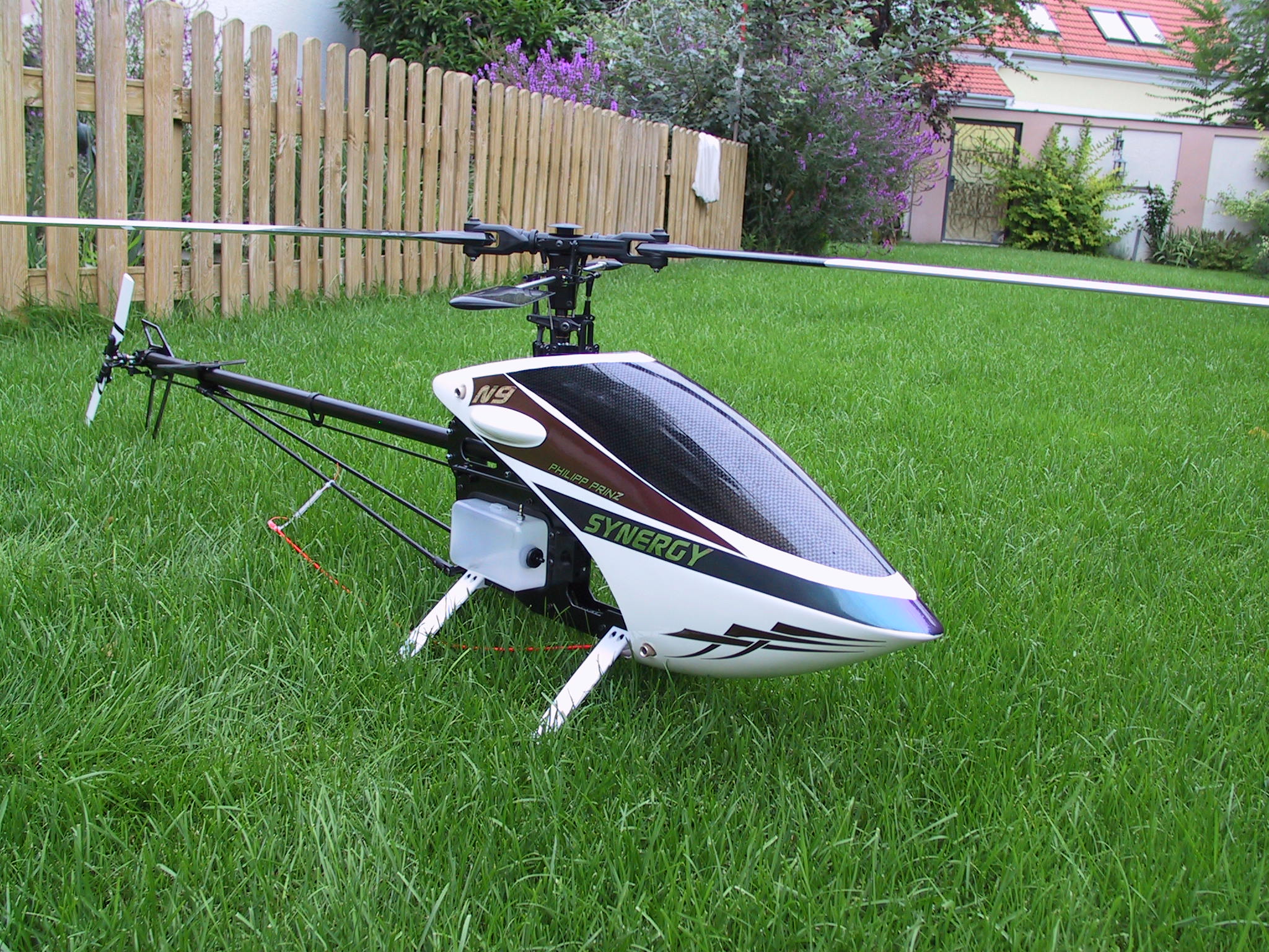

Da ich kein Lackierfan bin, habe ich mich von Bernd Kartnaller inspirieren lassen und habe mir das Dekor von Raptor-Styling bestell. Dabei gefiel mir vorallem die Scheibe in Carbon Optik. Jedoch hat Bernd mir gleich gesagt, daß die Carbonfolie sehr schwer aufzukleben ist . Peter Türk hat dann einem Methode gefunden wo das zu einem Kinderspiel wurde. Wenn man die Folie in Streifen von ca. 3 cm schneidet und diese leicht überlappend aufklebt, geht es ganz einfach und man sieht kaum die Überlappungen. So entstand eine recht schöne Haube.
So jetzt ist er fast fertig. Es fehlt noch der Motor. Dieser kommt am Freitag.
