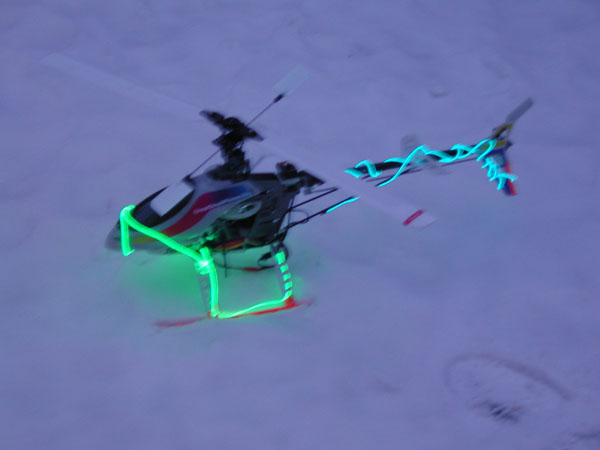

Jo - sinnvollerweise unter elektronik. Aber die sind nicht fürn rex, die sind für nachts...
Könnte ich dir am WE paar mitbringen - zum Gucken und/oder kaufen.. (ich nachts Heli-Fliegen - bin ja am Tag schon zu blöde zu...)
Bilde im anhang - die 22M Vid spare ich (euch) lieber
Grüsse wolfgang
Grüsse wolfgang
