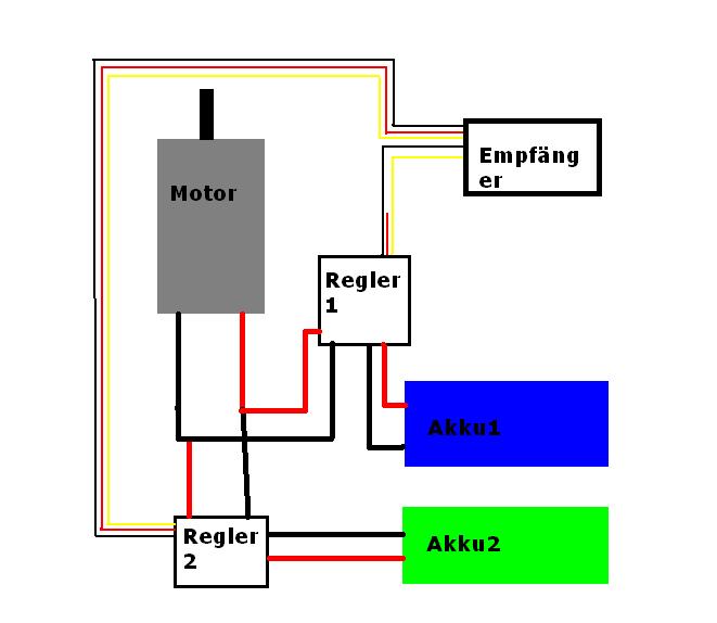

Habe ich irgendwas zu beachten wie zum Beispiel einen Regler/Akku tot wenn ich nun einen Regler der nur Vorwärts kann an einen Motor anschliesse und dessen Bec deaktiviere, dabei aber auch einen weiteren Regler mit eigenem Akkupack verpolt an den Motor anschliesse. Der zweite Regler kann auch nur Vorwärts.
Es handelt sich dabei wohlgemerkt um einen Bürstenmotor.
Also im das Bild nochmal zur verdeutlichung. Und die Liste der Bedingungen/Möglichkeiten:

2 Regler, 2 Akkus, EIN Motor
#1 2 Regler, 2 Akkus, EIN Motor
- Schaltung.JPG (27.9 KiB) 97 mal betrachtet
...ich denke du möchtest einen Vorwärts-Rückwärts Regler aus 2 einzelnen Regler basteln ??...
ich hab net genau studiert deinen Plan, aber ich sage NÖ so wird das nix... Grund 2 Unterschiedliche Spannungsquellen... außerdem kann st du net einfach nen Regler verkehrt anhängen und hoffen das da kein Strom-Spannung durchfliesst, wenn musst du die Regler irgendwie trennen damit die sich nciht in die quere kommen.... + und - ergibt immer einen "kurzschluss" vor allem wird versuchen der "dickere" akku den anderen aufzuladen ...etc etc etc.
Ohne Schutzmaßnahmen für die Regler sowie Akkus extra wird das nicht funktionieren..und wenn nur in ms bereich wär schade um die regler...den der eine darf nur anlaufen wenn der andere absolut nicht mehr geregelt wird......usw..

Das der eine nicht mehr läuft wenn der andere angesteuert wird ist ja kein Problem, regelt ja alles die Funke über DualRate und Mischer etc...
Aber ich hab nen viiiiiieeel besseren Weg gefunden:
Ich nehme nur einen Regler, dazu dann noch einen mechanischen Regler der hier noch in OVP rumlag. Damit brauche ich nur ein weiteres Servo (Conrad 2,5€
) und schon kann ich über einen selbstneutraliesierenden Schalter an der Funke umpolen.
Da sich das nicht bei voller Fahrt einfach mache, muss halt vom können her gegeben sein, wobei ich den Rückwärtsgang ja nicht zum bremsen brauche
also nur wenn ich Stecke, sollte also kein Problem sein.
