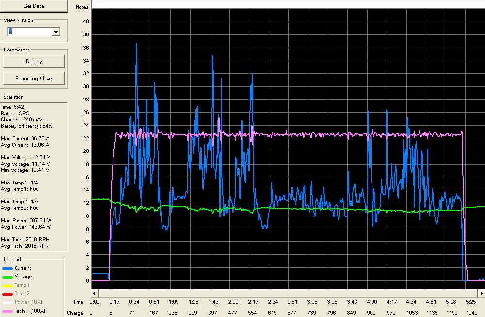

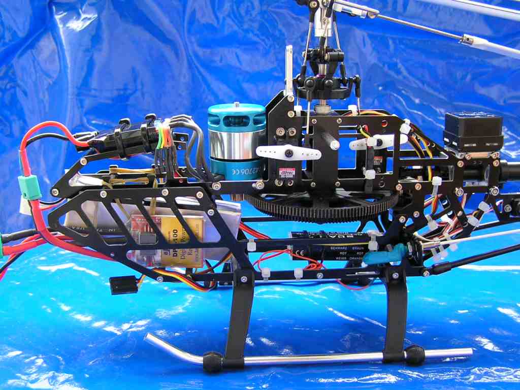

mensch norbert dann habe ich dich missverstanden, ich dachte das wird ein orgienbeginn. deine motivation für shp und kontronik kann ich nachvollziehen.ich experimentier aber gerne und wollte einen antrieb der deutlich günstiger ist .minirex 60€ und tsunami 40e gebraucht) irgendwer muss ja mal alternativen ausprobieren.
bilder habe ich nur diese "gebrauchten" da meiner in baugruppen sortiert im karton liegt.
zu den daten: der flug wurde mit 2200u/min am kopf mit maximal 10° pitch gemacht, abflug gewicht waren 864gr. für die aufzeichnung habe ich sinnlos viel pitch gegeben, beim start aber nicht.gruß
jens
