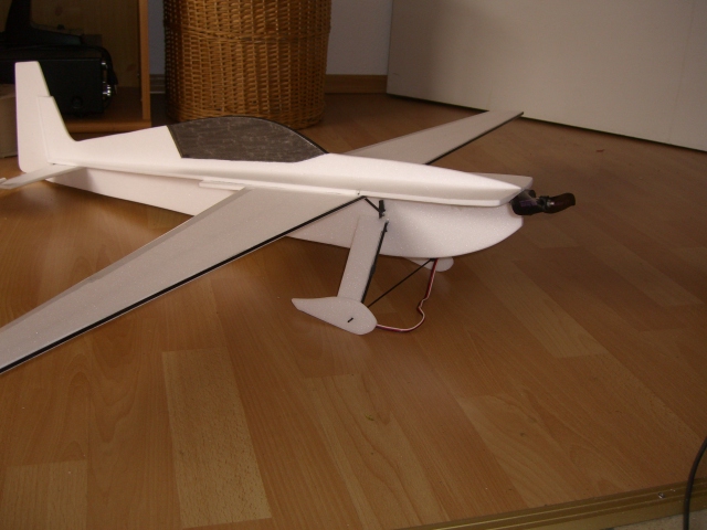

Ein bischen Depron, CFK und Uhu Por...
Mal sehen ob sie fliegt :wink:
Der Prop ist nur um den Lander zu bestimmen drauf... 8X6 wär nen Knaller :wink:

is mal recht hübsch geworden.
hast du die rc hardware schon erleichtert?
greets, Nik
p.s.: was wiegt der vogel? sieht recht heavy aus. nen draht als fahrwerk - oder kein fahrwerk is auch ne idee...

Hab noch nicht gewogen, ist aber nicht Heavy...
Fahrwerk ist CFK Rohr und Roving.
RC ist ausser Motor Regler noch nicht verbaut.
Brauch noch 2x4g Servos.

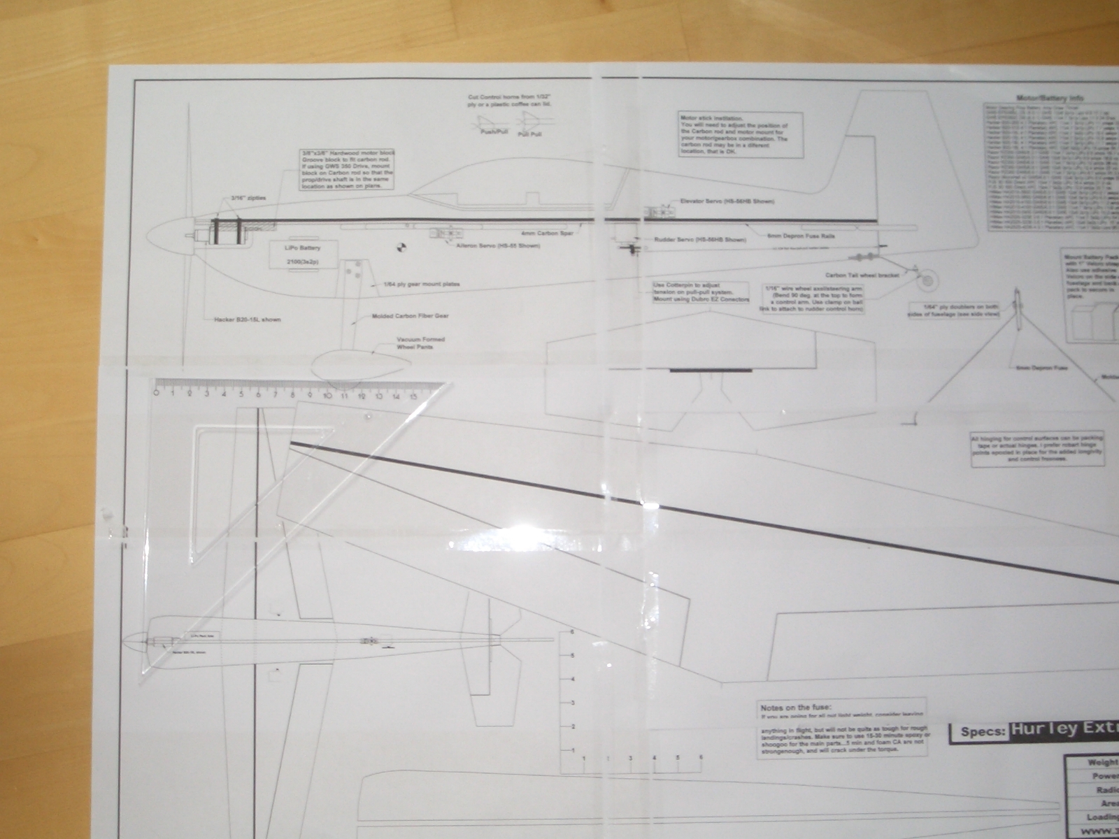

Ist 1:1 der Plan von www.3dfoamy.com oder wie auch immer die heißen..
Spannweite ist 102 cm :-)

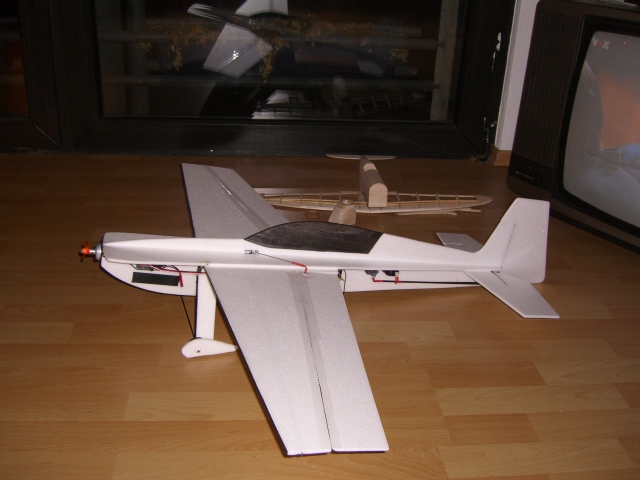

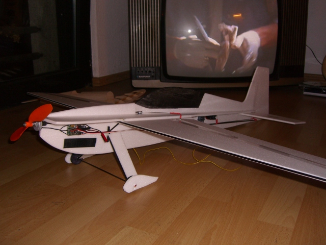

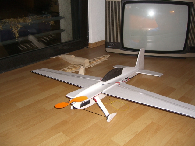

Fertig!!
Ab 1/3 Gas wirds leicht bei Halbgas Torqued sie...
Vollgas hmmm viel Wind :wink:
Samstag ist Erstfluch und nen Video gibt´s auch :lol:
Auf dem Höhenruder musste ich kurzfristig ein Conrad Servo verwenden,
wird getauscht sobald Ersatzt da ist...

Habe mir mal den plan auch runtergelsden. Habe aber eine spanweite von 47 cm. Also etwas kleiner. :wink:
Wo bekomme ich deprom her?? Habe grades alles bei mir abgeklappert und kein ergebnes.

47 cm?? Dann bestehe ich auf einen Baubericht, gerne hier...
Wird bestimmt nicht einfach ;-)
Also Depron oder auch Seileron bekommst Du im Baumarkt oder Tapetengeschäft, auch unter dem Namen Untertapete...

Tomy
Beiträge: 335
Registriert: 18.02.2006 00:40:06
Wohnort: Krefeld
Beitrag von Tomy »
Hir mal so zum vergleich!! :?

Besser nicht...
Bau die doch 1:1 ?? Dann kanst Du auch Standard komponenten verwenden??
Bei 47 cm wirst Du extrem am Gewicht sparen müssen und eher ein kleines Pylon Modell bekommen...
