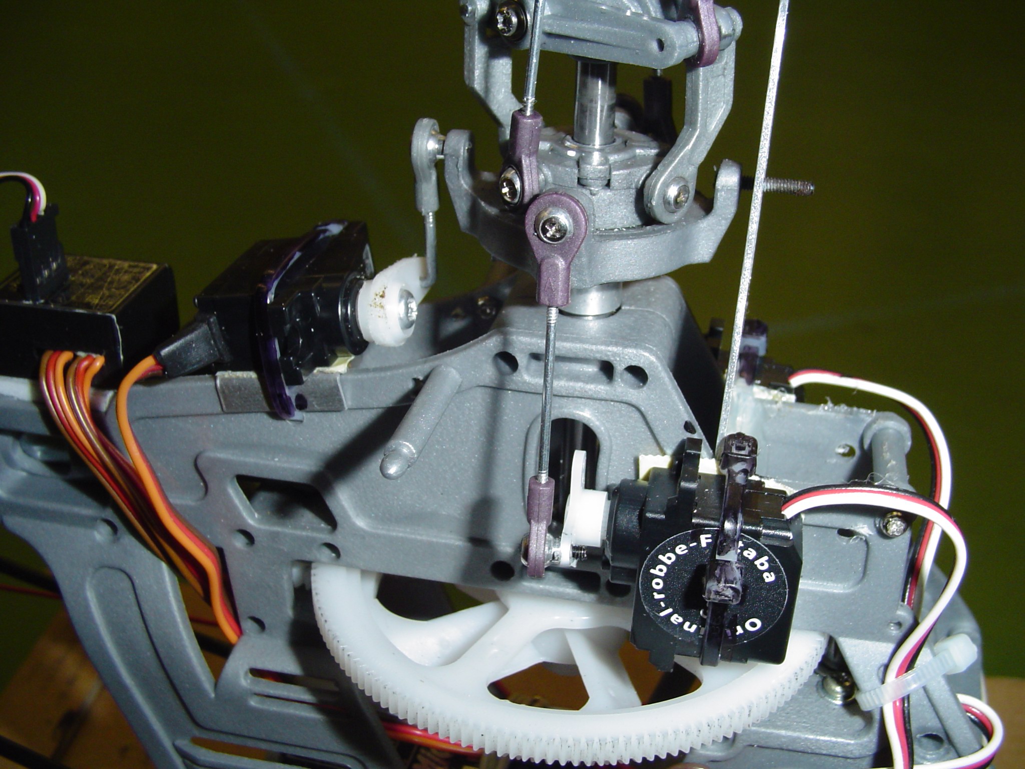

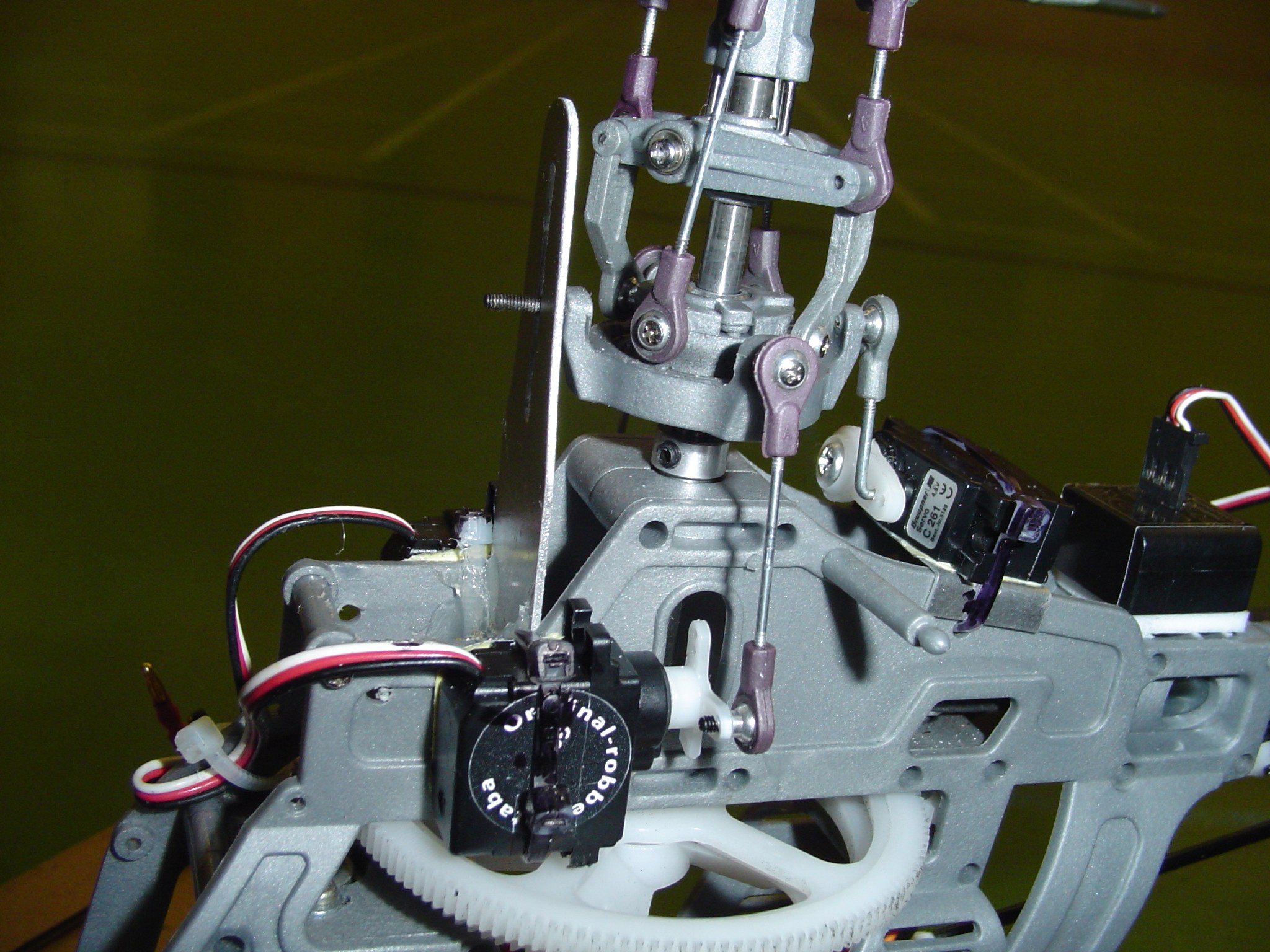

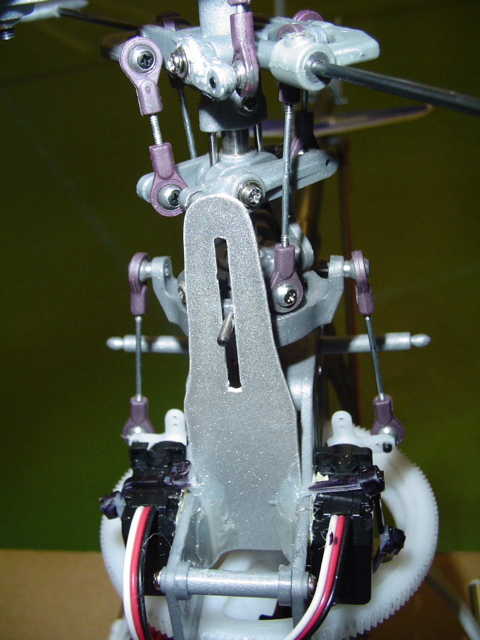

Hi Leute!
Hier eine einfache Umbaumöglichkeit zur "120" Grad Ansteuerung. Das funktioniert so sehr gut und bringt ca. 40-60 g Gewichtsersparnis und eine fast spielfreie giftige Anlenkung...
Rudi
Rudi
- DSC01488.JPG (578.29 KiB) 983 mal betrachtet
- DSC01489.JPG (417.6 KiB) 971 mal betrachtet
- DSC01490.JPG (594.46 KiB) 991 mal betrachtet
- DSC01491.JPG (412.59 KiB) 977 mal betrachtet
- DSC01492.JPG (348.56 KiB) 1001 mal betrachtet

Moment - 120° ist aber ein 1/3 Mix... und das sind 1 Nick - 2 Roll in 180° -also 90° Anlenkung mit 1 Nick oder!?
Die Anlenkung sieht unheimlich "direkt" aus - glaub ich, dass das giftig ist!

Deshalb ja auch die 120 in " "
Ich weiss schon , dass das keine 120 Grad sind, fliegt sich aber mit dem 120 Grad Mischer hervorragend. Es wird sogar dadurch etwas Nick mechanich "dazugemischt"
RUDI
RUDI

Aber eigentlich ist das 'ne H-2 Taumelscheibe (Heim-System), die du da gebastelt hast: Kanal 1+6 Roll, 2 Nick - oder!?
Bist Du sicher, dass du ne HR-3 (120°) Mischung fliegst!?

ist nicht von mir, sondern von einem Vereinskollegen... Kann also da nicht viel zu sagen...

Passt die Haube denn noch drauf ?

Ich habe ihn heute früh damit fliegen sehen und muss sagen, das funktioniert wirklich!

Wichtig für mich ist eigentlich nur: Haube passt, kostet nichts, ist spielfrei, sehr direkt und es funktioniert tadellos! Ist auch bei einfachem Kunstflug getestet (Rolle, Looping). Wenn ich das jemals brauchen sollte, habe ich ein Muster und weiss wer die Erfahrung damit hat!!!

Das hab' ich auch nicht bezweifelt - aber ich glaube nicht, dass das mit 'ner 120° Mischung geflogen wird! (s.o.) Wie Helikiller schon erwähnte, Kanal 1 und 6 würden unheimlich "pitchen" und den Nick kaum unterstützen...rudi hat geschrieben:Wichtig für mich ist eigent lich nur: Haube passt, kostet nichts, ist speilfrei und sehr direkt und es funktioniert tadellos! Ist auch bei einfachem Kunstflug getestet (Rolle, Looping). Wenn ich das jemals brauchen sollte, habe ich ein Muster und weiss wer die Erfahrung damit hat!!!

Ich hatte extra gefragt, was er eingestellt hat! Aber wenn es dich beruhigt werde ich das nochmals explizit abklären!
