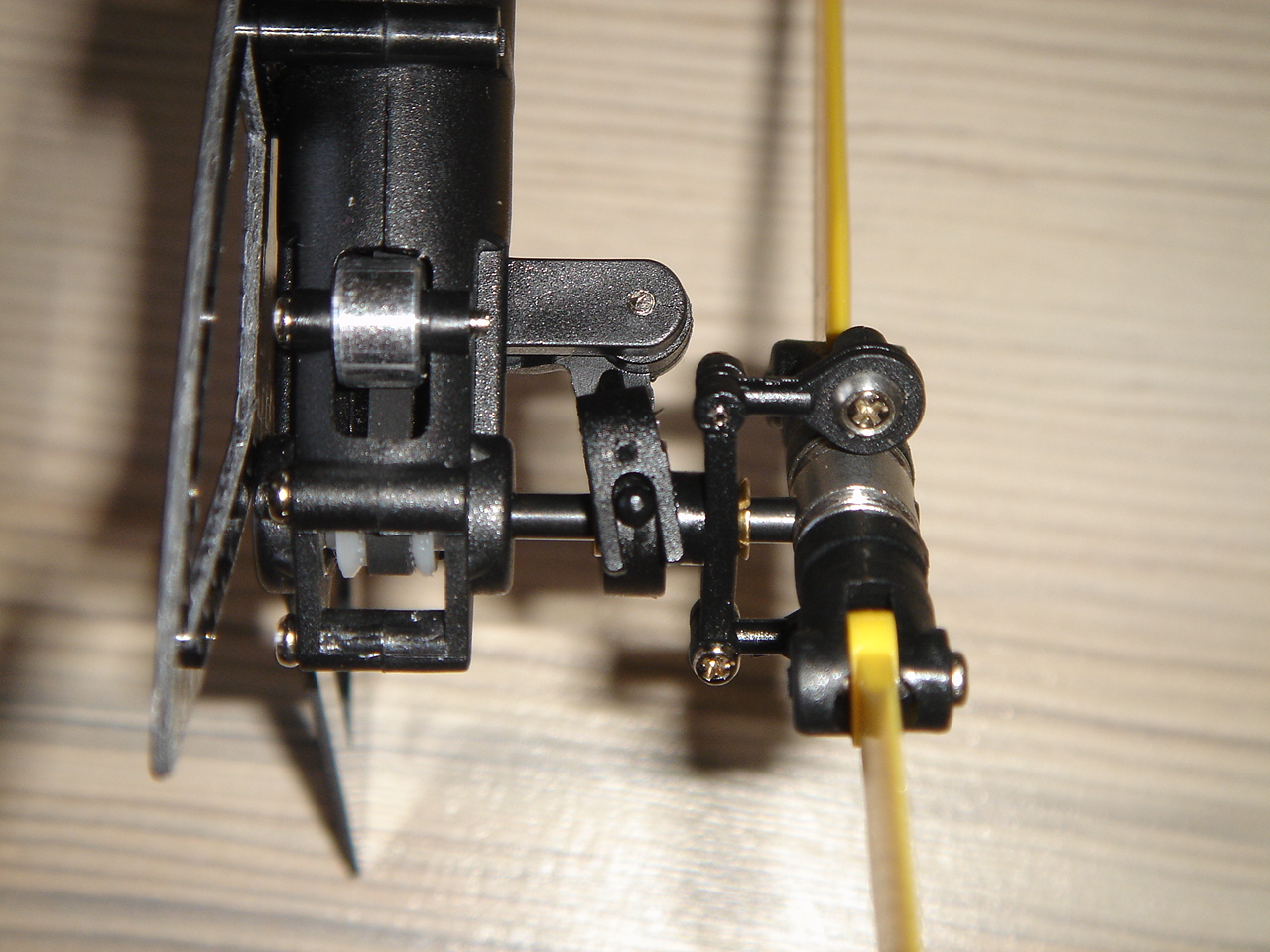

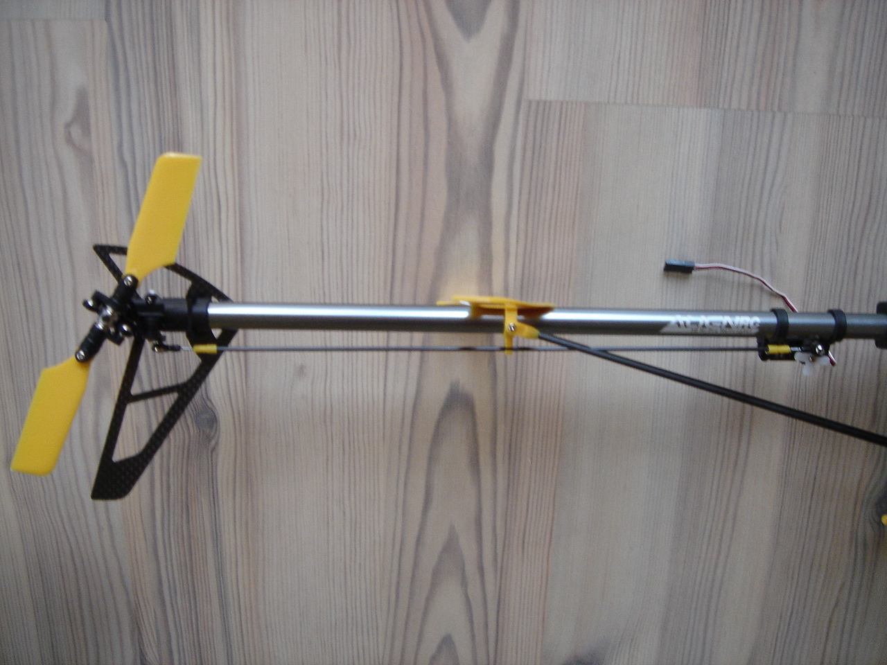

Nun habe ich ein Problem mit dem Anlenkstab für das Heck. Wie in der Anleitung beschrieben, habe ich diesen in den dafür vorgesehen Halter (am Heckrohr) geklippst.
Leider läuft die Steuerstange jetzt nicht mehr ganz parallel zum Heckrohr und auch lassen sich die Heckrotorblätter schwerer verstellen. Als ob da was klemmt.
Was machen??
Was machen??

Hi du,
Also die Halteöse für die Heckanlenkung kannst du getrost wegknipsen, denn wenn du sie dort einhängst läuft sie, wie du selbst sagst schief und geht schwer. Am besten du machst Servoseitig auch eine Kugelpfanne dran und schraubst die dafür passende Kugel ins Servohorn, somit ist die Anlenkung noch Spielfreier. Den Riemen spannst du so wie in der Anleitung beschrieben, das du ihn ein wenig über die Mitte hinaus drücken kannst...

das mit der Kugel und dem "Abknipsen" hört sich sinnvoll an.

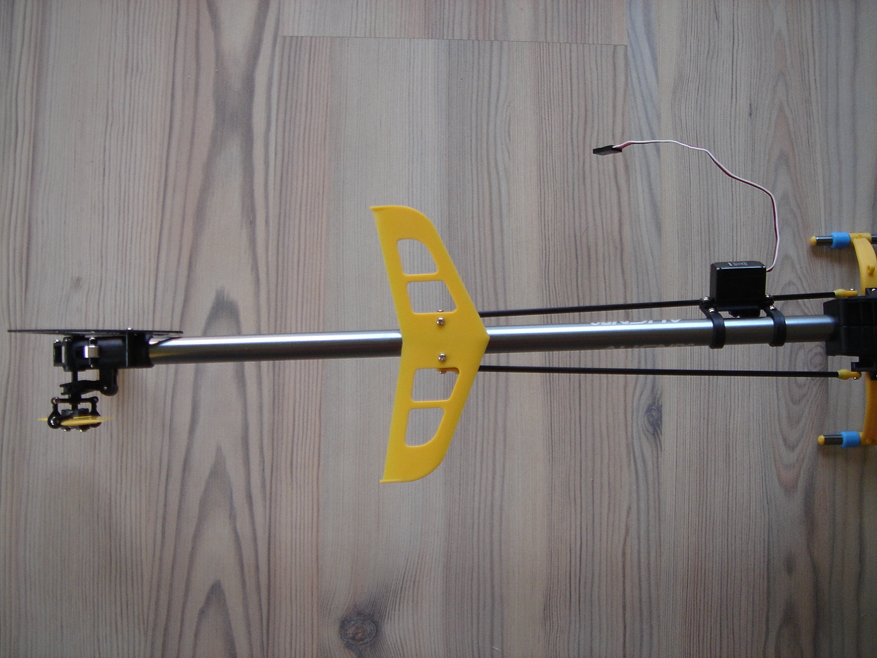

Mit demAbknips ist nicht soo sinnvoll. Es gibt schier unendliche Möglichkeiten, das Heckservo so zu berfestigen, dass die (zu labberige) Steuerstange gerade läuft... zB Servohalter von oben oder von unten, Servo an den Halter von hinten oder Vorne - meistens wird das Servos irgendwie schräg einsortiert - dabei möglichst drauf achten, dass das Servo (in Flugrichtung) links vom Heckrohr sitzt - besser bei Paddelstangeneinschlägen.
Mal paar Bilder:
3 versch Rexe, 3 versch Servos - geht irgendwie immer
Grüsse wolfgang
Mal paar Bilder:
Grüsse wolfgang

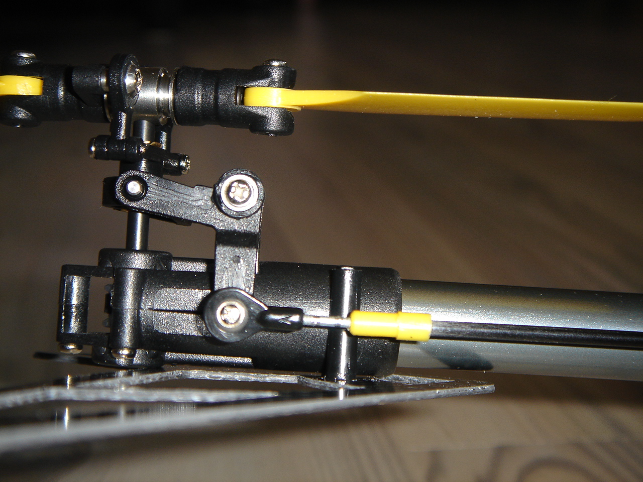

habe inzwischen erfolgreich das ganze leichtgängig bekommen und wie vorgeschlagen, eine Kugel auf dem Servohorn montiert.
Anstatt abzuklnipsen, habe ich mit einer kleinen Rundfeile die Führung ganz leicht vergrößert. Jetzt läuft das sauber.

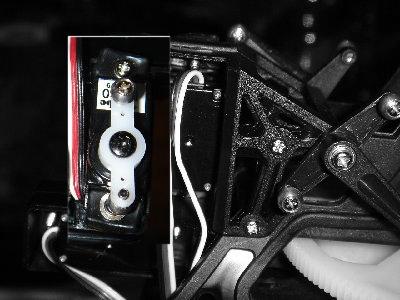

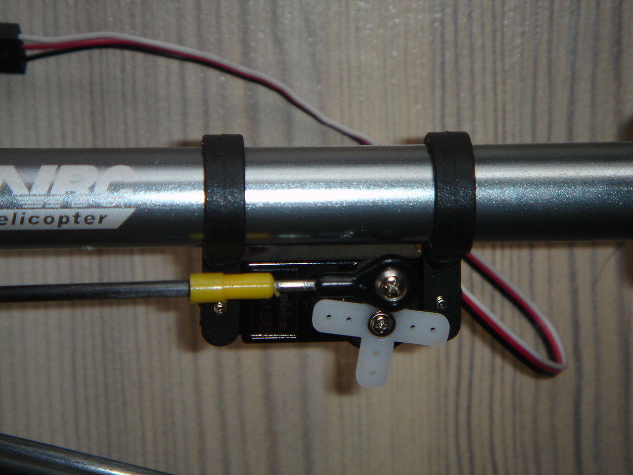

Den Servo habe ich einfach nur aus der Verpackung genommen und mit dem schon montierten Servohorn eingebaut.
Beim possitionieren des Servo habe ich darauf geachtet, dass der Anlenkhebel hinten im 90 Grad Winkel steht. Ist das richtig?
Sind Servo allgemein, wenn jungfreulich aus der Verpackung genommen, automatisch in der Mittelstellung?? Oder muss ich die Anlenkstange vor Erstbetrieb wieder abmachen?
Bin mir noch nicht so sicher, wie man da rein praktisch bei einem Servoeinbau und Erstinbetriebnahme vorgehen sollte.

Ich mach dass so:
erst die Laufrichtung in der Funke richtig stellen,
Wirkrichtung vom Gyro richtig einstellen,
servo-mitte/Subtrim (je nach Gyro notwendig) in der Funke einstellen
dann servohorn gerade drauf - wenns nicht ganz gerade sitzt, hilft eine Drehung um 90 oder 180Grad ungemein - es lebe der "ungradzahnige Vielzahn

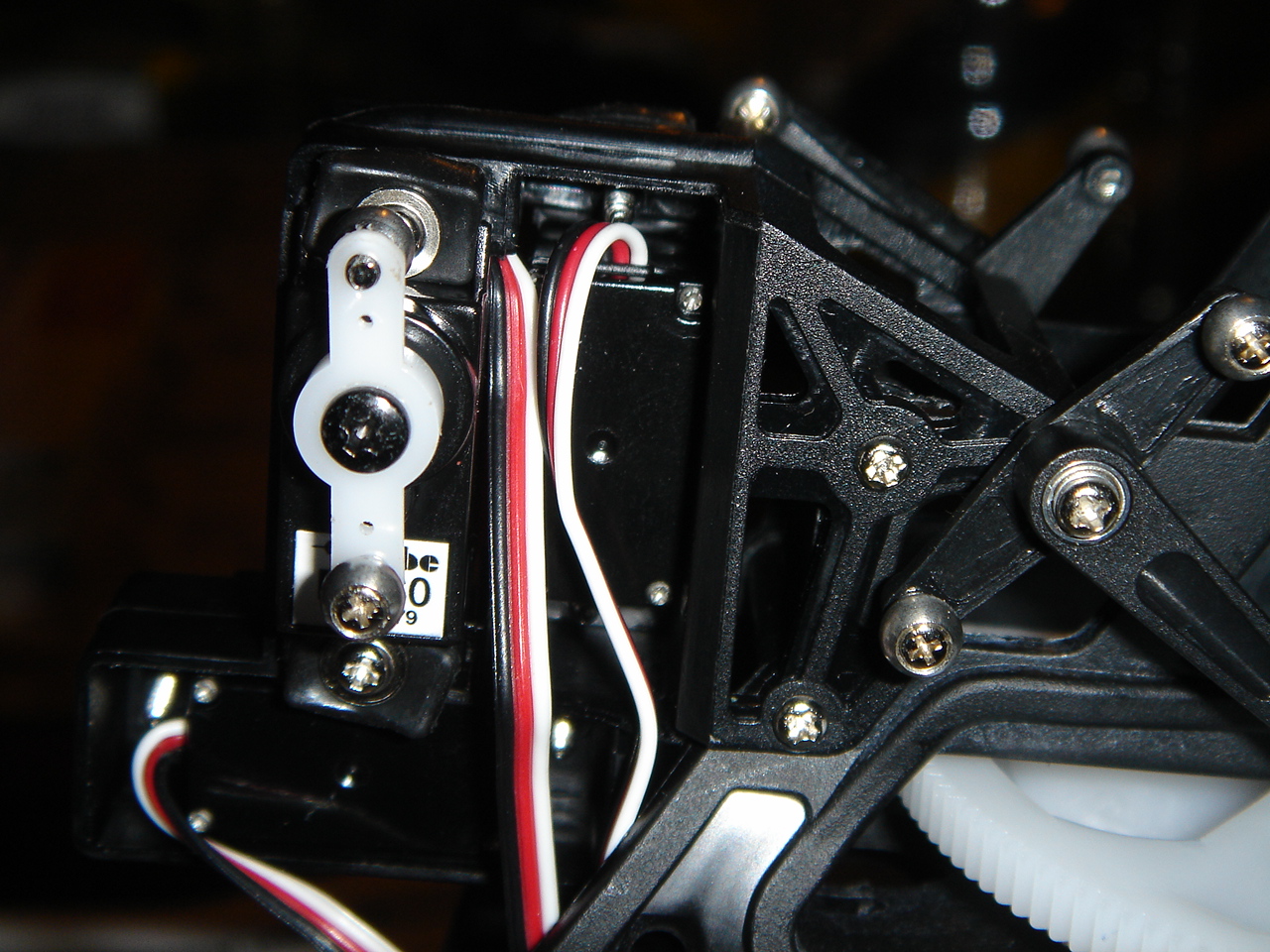

Ich bin im Laufe des weiteren Aufbaus über weitere Problem gestolpert.

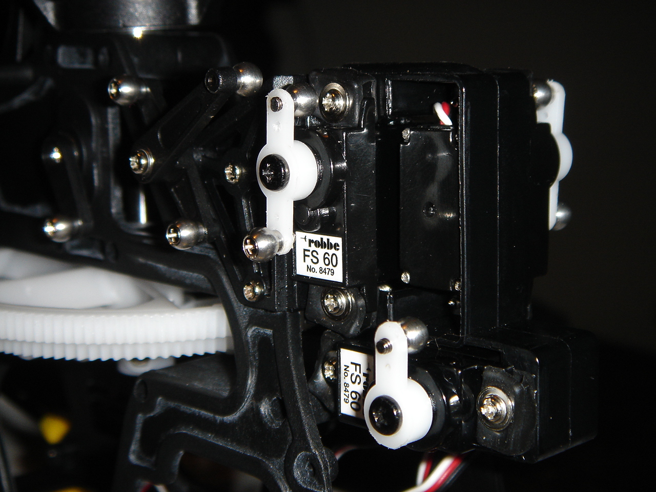

Nach dem ich die Servo eingebaut habe, habe ich festgestellt, dass die Servohörner an der Haube schleifen. Nach dem die gekürzt sind und die obere Kugel nach innen versetzt wurde, passt es.
Jetzt habe ich aber ein neues Problem!

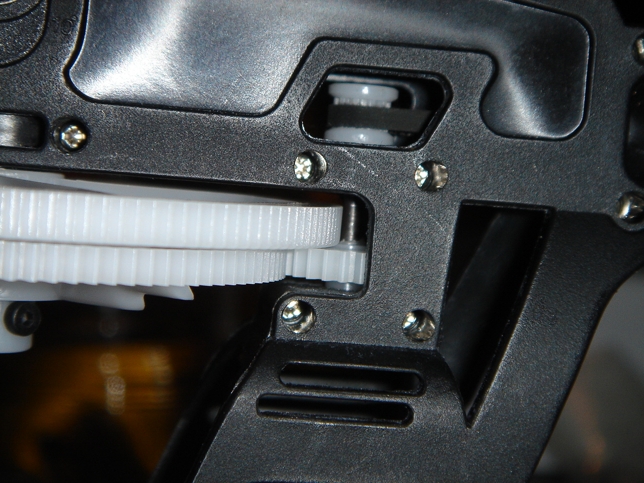

Die/das Zahnrad "kratzt/schleift irgendwo. Wenn ich das HZR mit der Hand drehe, schleift zwischendurch das Hauptzahnrad irgendwo. Geräuscht kommt aus dem Bereich, wo das Heck über den Riemen angetrieben wird. Macht den Eindruck, als ob dass HZR auf dem kleinen Ritzel (das durch eine Welle dien Riemen antreibt) zeitweise aufliegt.
2 Stunden langsames drehen und genaues begutachten haben mich noch nicht weiter ´gebracht.
IDEEN??

Das mit dem Schleifen des Hauptzahnrads ist "normal"!
Die meisten Align Zahnräder haben einen Höhen- und/oder Seitenschlag. Bei mir hat z.B. das Hauptzahnrad einen Höhenschlag und schleift dadurch leicht an dem kleinen Heckzahnrad. Entweder besorgst du dir neue Zahnräder und hoffst dass sie weniger Schlag haben oder du machst es einfach wie die meisten von uns: Einfach damit fliegen und einschleifen lassen! Die weiße Kunststoffspäne hängt dann später am Chassis und kann leicht entfernt werden.
Dieses Vorgehen gilt natürlich nur für leicht schleifende Zahnräder!!!

Ach so, bei mir hat es immer an diesem kleinen Kunststoffsaum (siehe roter Kasten) geschliffen. Mit einem Bastelmesser diesen Saum entfernen.

Das mit den schleifenden Kugelköpfen ging mir gestern abend auch auf den Zeiger. Aber selbst wenn sie innen sind, und man aussen keine Mutter zur Sicherung drauf dreht schleifen die Gewinde der Schrauben immernoch leicht an der Haube...ich habe die gewinde dann leicht abgeschliffen und mit sek. kleber gesichert. Optimal ist das natürlich nicht, aber was will man machen?! Mir viel nix anderes ein.. weiter in richtung Drehpunkt hängen geht auch nicht, da dann die Kugeln am Servogehäuse anschlagen.
skr hat geschrieben:Ach so, bei mir hat es immer an diesem kleinen Kunststoffsaum geschliffen. Mit einem Bastelmesser diesen Saum entfernen.
JA, dass scheint es zu sein.
Da sind solche Reste von der Fertigung dran. Die werde ich erstmal wegschleifen/schneiden. DANKE Sebastian!!

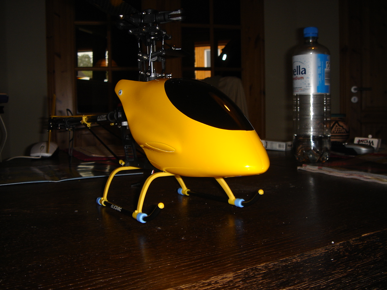

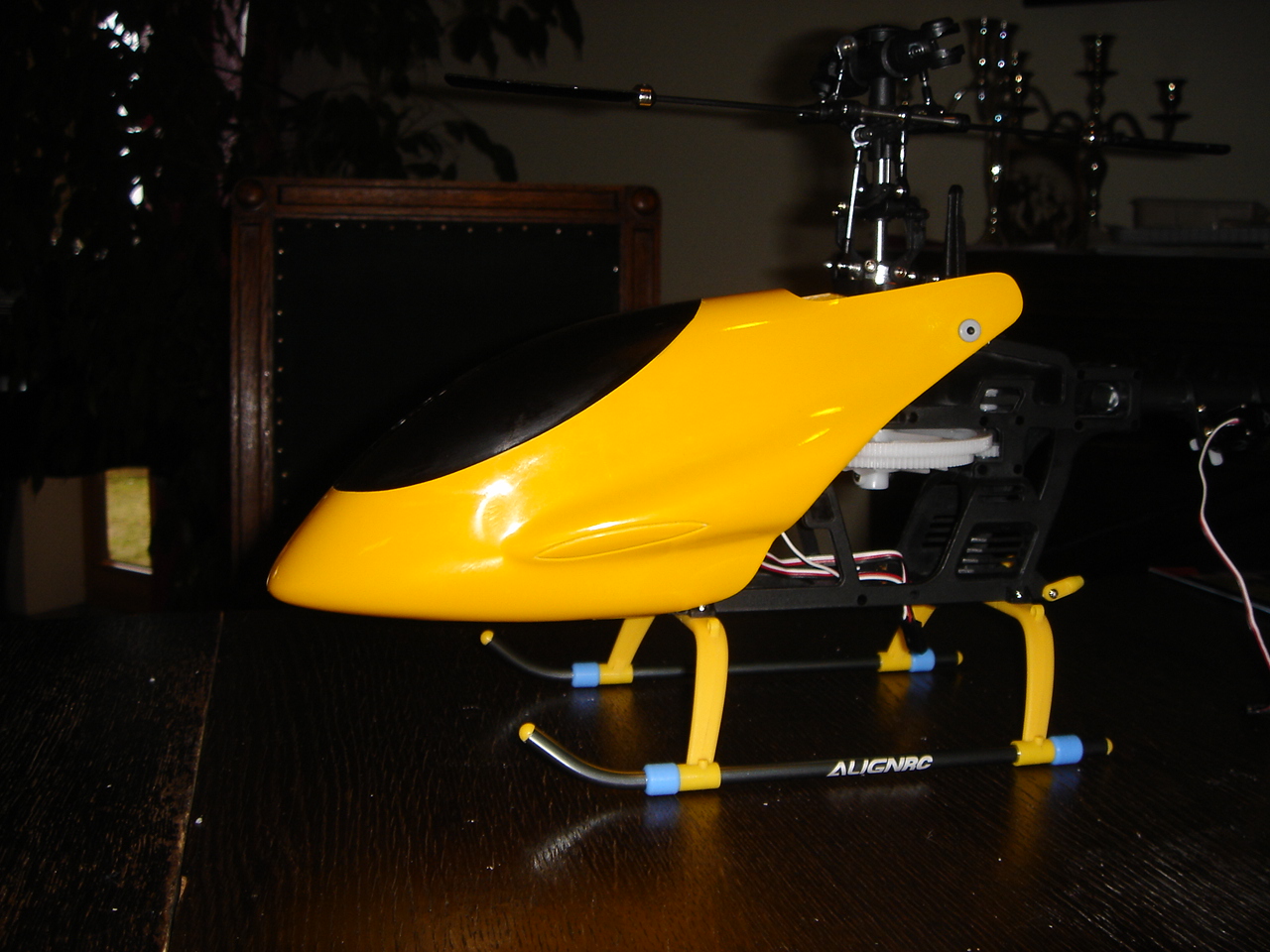

Ich habe noch eine andere Haube gekauft. ( GFK gelb) Die ist etwas größer/breiter.
So passt das schon besser. Musste aber auch die Schraube kürzen.

Wenn du das linke Rollservo einbaust wie auf dem folgenden Bild zu sehen, dann schleift da nix an der Haube, man muß nur darauf achten, daß die beiden Hebel (Servohebel und Umlenkhebel) wirklich parallel zueinander laufen.
Das schleifen der Zahnräder kann man beheben indem man das Hauptzahnrad etwas weiter nach oben bringt, das geht indem man den Freilauf noch etwas weiter nach unten auspresst. (ganz easy zu machen z.B. mit einem Schraubstock und dem Align Freilauf Ein/Auspresshilfe http://www.freakware.de/shop/artikeldet ... tikel=9964 )
Bezügl. Regler Montag, ich montier die praktisch immer (bei nicht SE Modellen) links neben dem Motor aussen ans Chassis (achtung nur mit Kabelbinder an den Kabeln des Reglers festmachen, keinen Kabelbinder über den Regler -> Gewährleistung), der Empfänger kommt dann hinten recht ins Chassis möglichst weit weg von Regler und Motor.
Ganz wichtig ist auch die Kabelverlegung, man sollte sämtliche Servo, und Gyro Kabel getrennt von den Power Kabeln (Motor, Akku) sowie auch möglichst getrennt vom Empfänger Anschlusskabel des Regler verlegen, auf keinen Fall diese Kabel parelle aneinader verlaufen lassen.
Ich führe die Servokabel alle auf der rechten Chassisseite nach hinten zum Empfänger und verlege die Powerkabel auf der linken Seite.

.. und bei der Push-Pull müssen die beide Arme eines Servos gleichlang sein - sonst läuft ds schief (im wahrsten Sinne des Wortes).
Servos so anorden, wie von Walter (leider nicht) im Bild gezeigt..
und dann einen neuen Hebel drauf.
(ich kenne das Bild, finde es aber nicht mehr...) Du musst das vorne liegende Rollservo mit der Servo-Achse nach unten einbauen. Dann laufen zwar die stangen schräg, macht aber nix.
Grüsse Wolfgang
..habs im Anhang mal stümperhaft gedreht...
Grüsse Wolfgang
