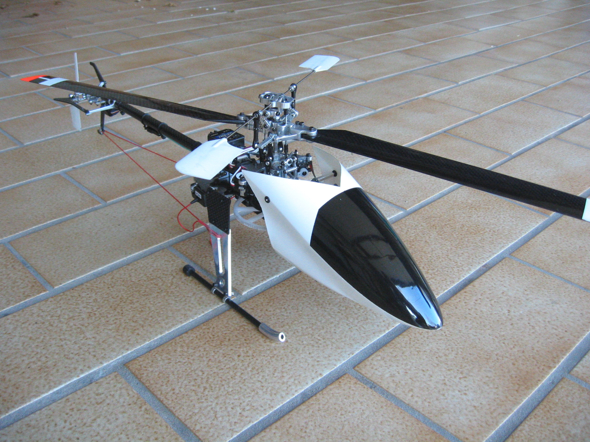

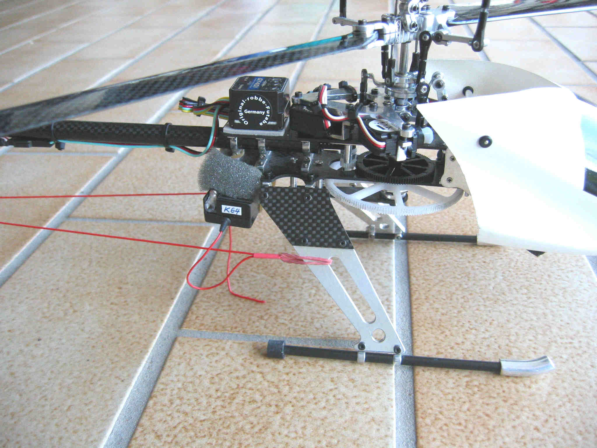

da es bisher kaum Berichte oder Bilder über den Tbataar gibt, stelle ich mal ein paar ein.
Die Bilder des flugfertig installierten TBataar stammen von einem Heli, den ich für einen Bekannten aufgebaut und eingestellt habe.

danke für die Bilder.
Aber ehrlich gesagt habe ich noch nie nen hässlicheren Heli gesehen. Allein die Haube, pfuiii.
Und dann der Kopf mit seinen 1000 kleinen Schrauben, wär nix für mich

Ich fine den Heli ansich nicht so übel, aber bei der Haube hatte der Konstrukteur wohl wirklich hohes Fieber

..sei doch nicht immer so grob - das heisstChris_D hat geschrieben:...snip... aber bei der Haube hatte der Konstrukteur wohl wirklich hohes Fieber
"Durch sein ausgefallenes Design hebt sich der TBataar deutlich aus der Masse der Rex/Crown/Zoom-Clones ab"
(obwohl, hier und da einen Streifen neongrün
Grüsse Wolfgang
Ist echt sehr gewöhnungsbedürftig
Wenn die Haube etwas weiter nach hinten ginge wäre schon die Anmutung einer kleinen giftigen Echse gegeben.

Oder auch wenn die Haube nur ein wenig zum Heli passen würdecalli hat geschrieben:Ist echt sehr gewöhnungsbedürftigWenn die Haube etwas weiter nach hinten ginge wäre schon die Anmutung einer kleinen giftigen Echse gegeben.

Wenn sie ums Haupzahnrad ausgeschnitten wäre, und 5 cm weiter hinten sitzen würde, sähe das sicher ganichtmal so schlecht aus.

Haube?was für eine Haube?
Ich sehe da vorne nur som komisches hässliches Teil dran

Beim TBataar sind alle Komponenten nahe an die Rotorebene gerückt, die Servos liegen flach, Regler, Akku und Motor liegen auch fast auf einer Ebene ebenfalls sehr hoch. Dadurch hat der TBataar eine geringeres Trägheitsmoment und reagiert sehr agil in Roll und Nick. Er dürfte so gesehen für Kunstflug recht geeignet sein. Er ist vom Rotordurchmesser etwas größer und hat ein längeres Heckrohr.

Der Tbataar wird vormontiert geliefert - allerdings mit ungesicherten Schraubenverbindungen. Man tut also gut daran, den Heli erst mal zu zerlegen und neu aufzubauen.
