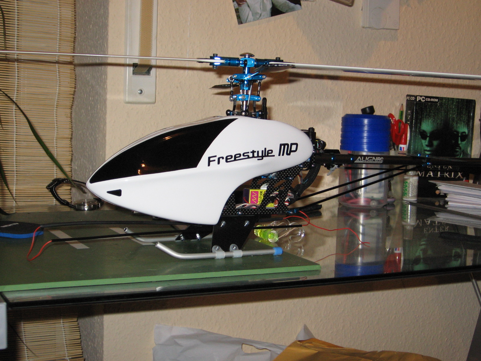

Hi @ All,
wollte euch auch mal meinen T-Rex SE vorstellen und präsentieren. :)
Verbaut habe ich HS 65 HB an der TS, ein FS 61 BB SC am GY 401 für das Heck, Regler nen 40iger Jazz, Motor ist ein 450F mit 11er Ritzel.
Regler ist auf 80 % offen und somit ist der kleine SE mit 3000 upm am Kopf schön spritzig unterwegs. Akkus verwende ich 3S 2000 Kokams.
Sehr cooler, agiler, kleiner Hubi. Bin echt angetan von den guten Flugeigenschaften. Geiles Teil :D :D :D

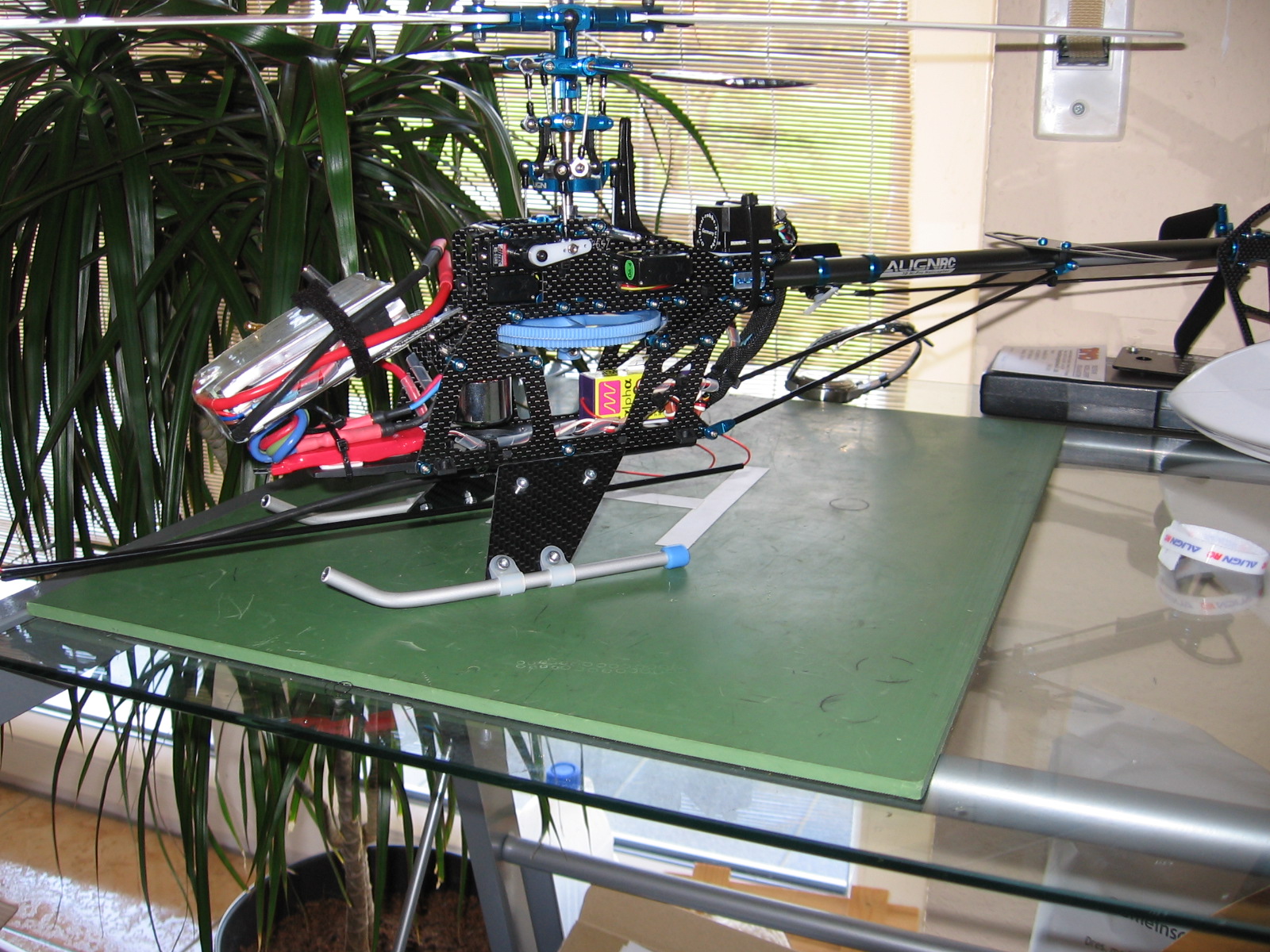

Den MP-Umbausatz habe ich bei proheli.de bestellt. Das MP-Landegestell habe ich nicht wie von proheli.de beschrieben direkt an der Bodenplatte verschraubt, da ich die Platte dafür hätte drehen müssen und die Seitenteile vom Chassi dann nicht mehr direkt mit der Bodenplatte gepasst hätten (Haltevorrichtung).
Tommy aka FlyingEagle hatte nen guten Tipp mit Schraubenmutter als Distanzstücke. Danke nochmal :)
Alles in allem ein sehr geiler Bausatz. Habe natürlich alles zerlegt und mit Loctite wieder gesichert, weil sicher ist sicher
Hier noch nen paar Fotos

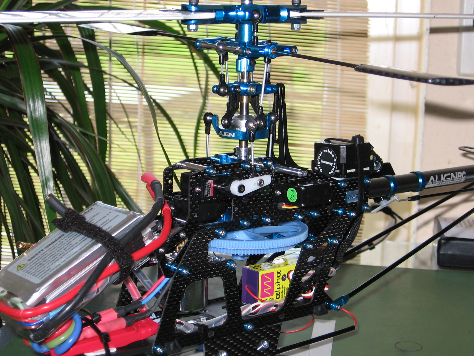

Hi Bosti
Nice!!
Nur der Kabelbinder um den Regler und Gyro...TzTzTz
Mach doch um den Regler 1-2 Streifen Schrumpf??
Basti :evil5:
Sitzen gaaaaaaaaaaaanz locker drum, am Regler nur um die Kabel weg zu halten, um den Gyro wg der Paddel, und ich vertrau den Klebepads nicht so :)

Am Gyro ist´s ja egal...
Nur am Regler würd ich´s echt nicht machen!!
Da ist Kontronik echt resulut mit!
Das ist halt SMD und da ist so ein Kabelbinder schon recht grob gegen.
Soll ich dir 5cm passenden durchsichtigen Schrumpf schicken?!
Basti :evil5:

Sehr schöner MP :)

Ist Die MP vorn so eng?! Sieht zumindest so aus als ob Du mit Kabel kürzen hin kommen könntest?
Aber wie gesagt sehr schön!
