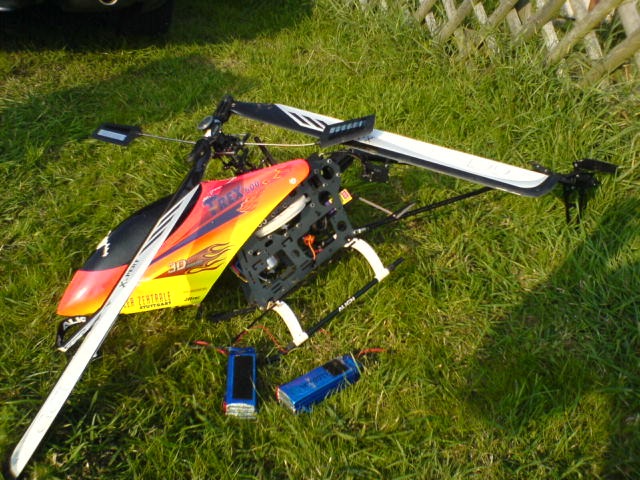

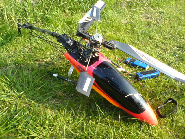

Leider ist mir vor 2 Wochen glaub das blödeste passiert was einem eigentlich passieren kann :oops: .
Donnerstags mit der Kontronik Programmierkarte noch den Regler Programmiert und dazu muß man ja die Stecker aus dem Empfänger ziehen. Also wie gesagt getan und am Wochenende Fliegen gewesen. Nach dem 3ten Flug dann das böse erwachen! Ich Idio.... habe den Stecker für die Empfängerstromversorgung wohl nicht mehr richtig in den Empfänger gesteckt und klar ......... jeder kann es sich denken...... in 30Meter höhe beim Tic Toc zieht es mir den Stecker aus dem Empfänger raus!!!
Bilanz aus 30 Meter höhe volle drehzahl.
1x Heckrohr, 2x Aluseitenteile,1x Hauptzahnrad, 2x Kufenbügel,1x Paddelstange,1x Haubptrotorblätter ,1x Kabinenhaube,1x Hauptrotorwelle.

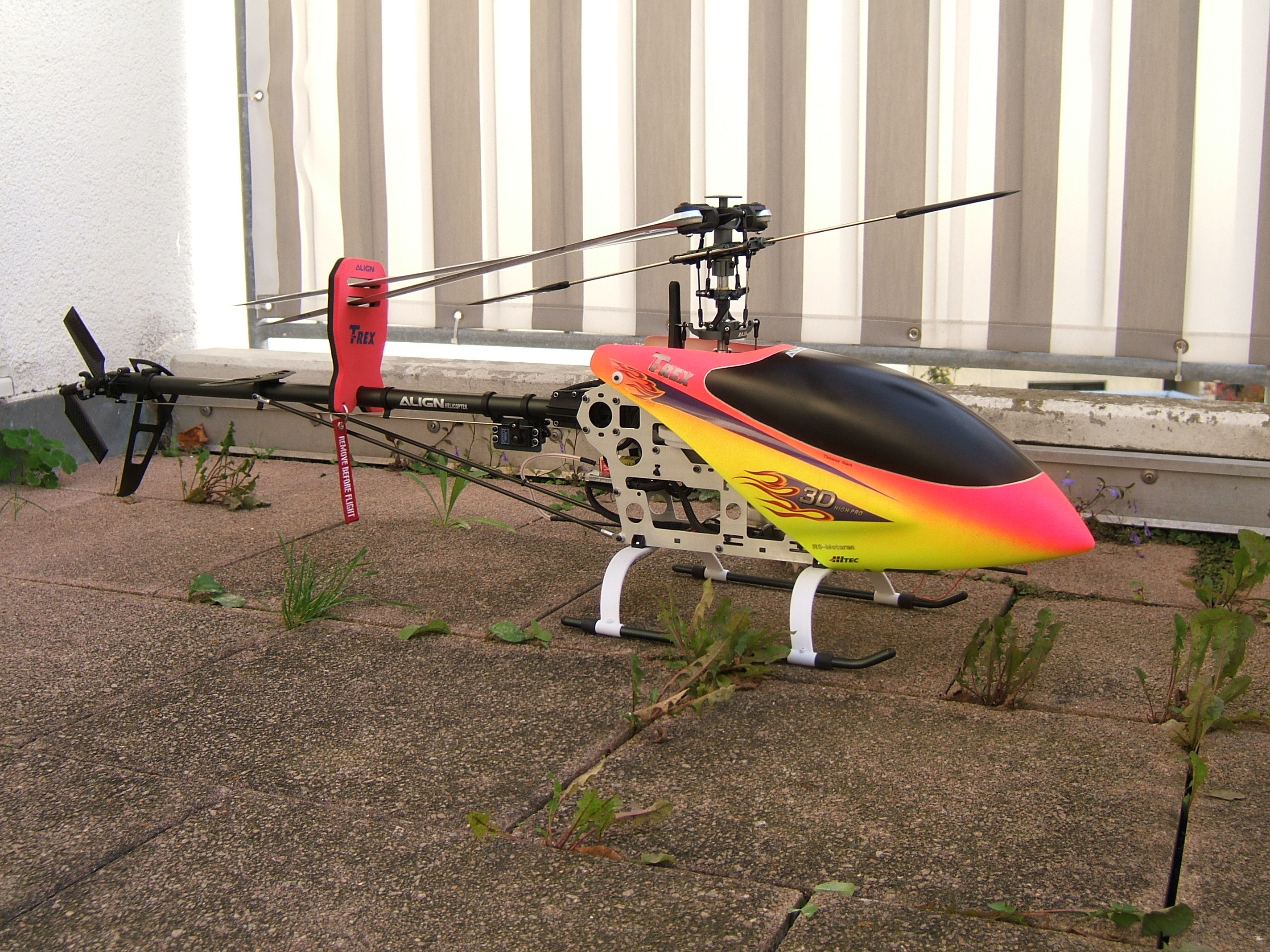

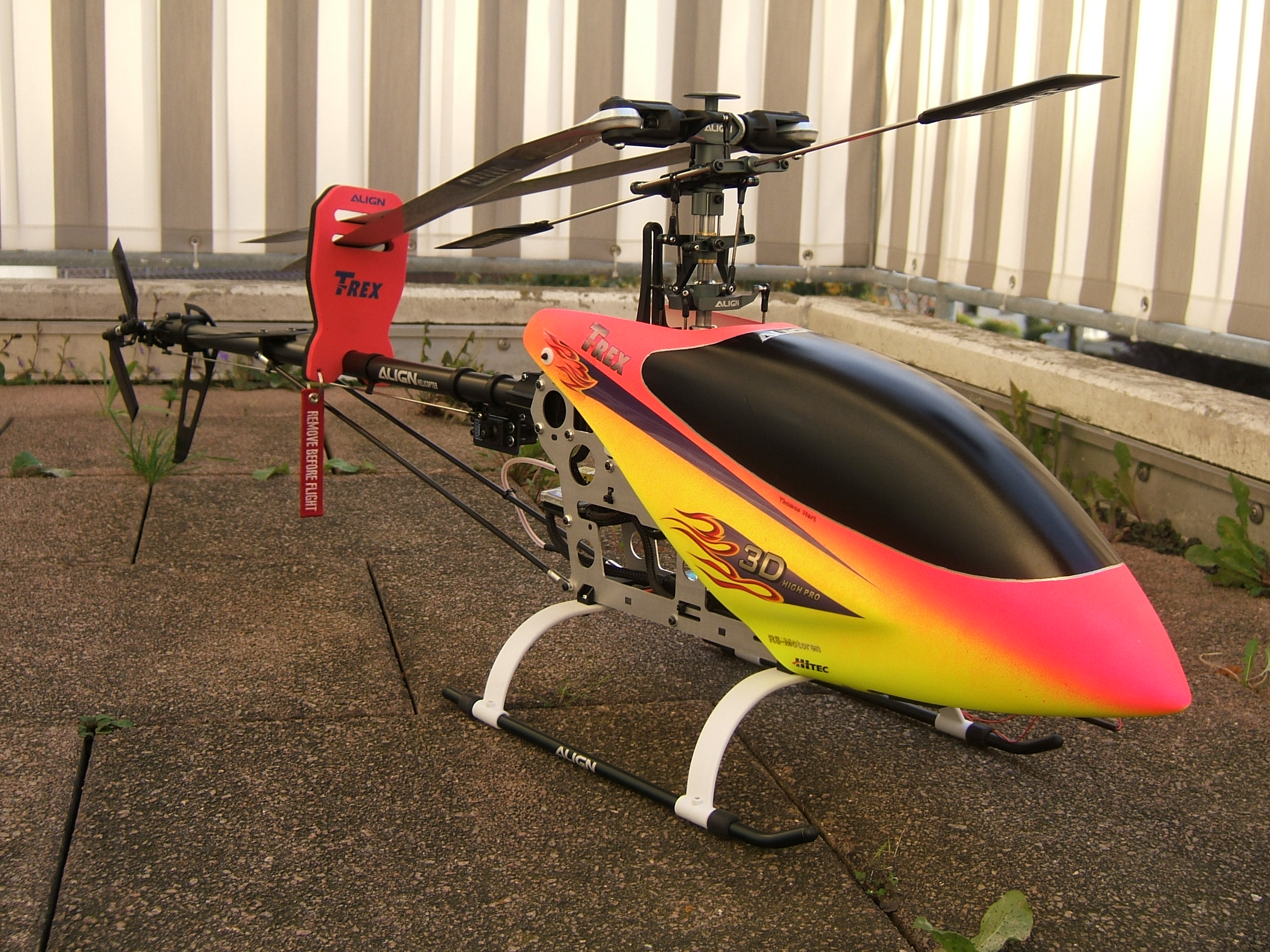

Aber jetzt ist wieder alles heile und die Haube hat zwar das gleiche Design wieder aber die Schwarze Kabinenhaube habe ich bischen umgestylt :P
Auf alle fälle kontrolier ich meine Empfängerstecker jetzt 3 mal!!!!!

Sorry für den Absturz, aber wenn ich mir deine neue Haube so anschaue hat es sich doch gelohnt :wink:
Ich glaube ich muss meine auch umspritzen. Jetzt hoffe ich nur das ich um den Absturz herum komme.
