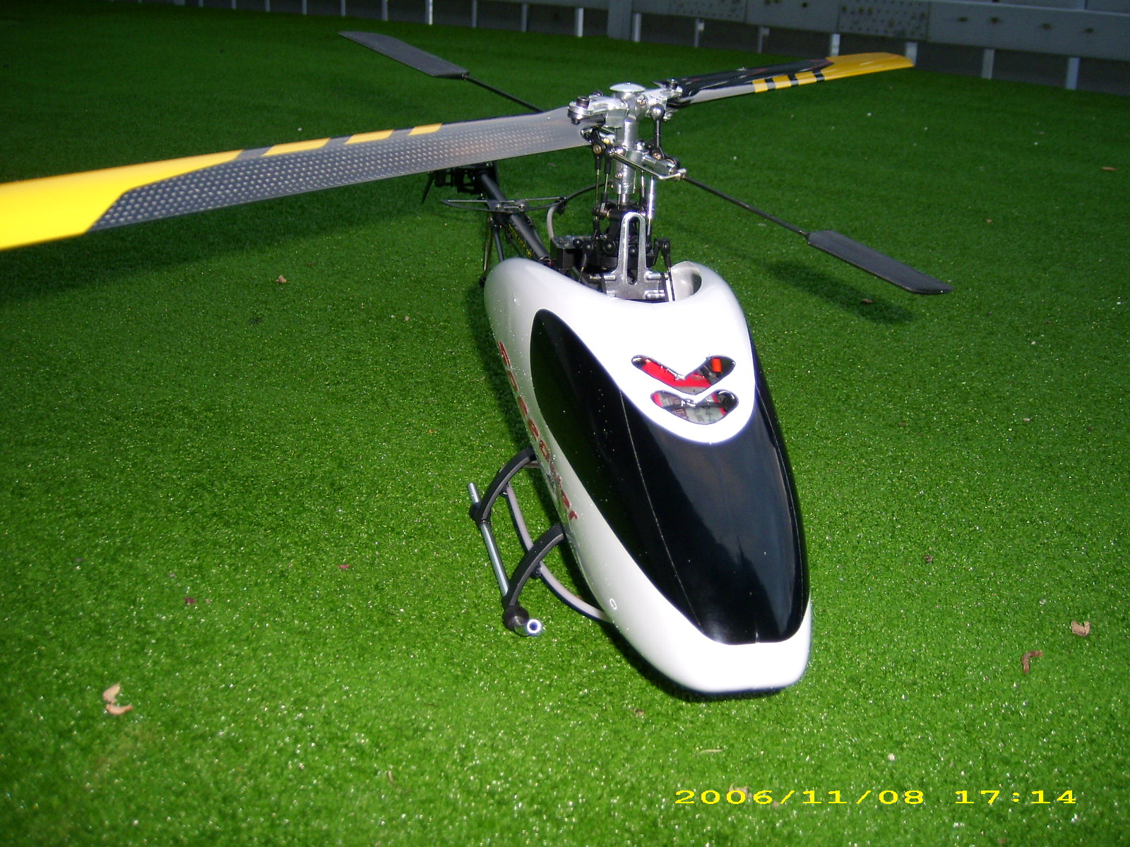

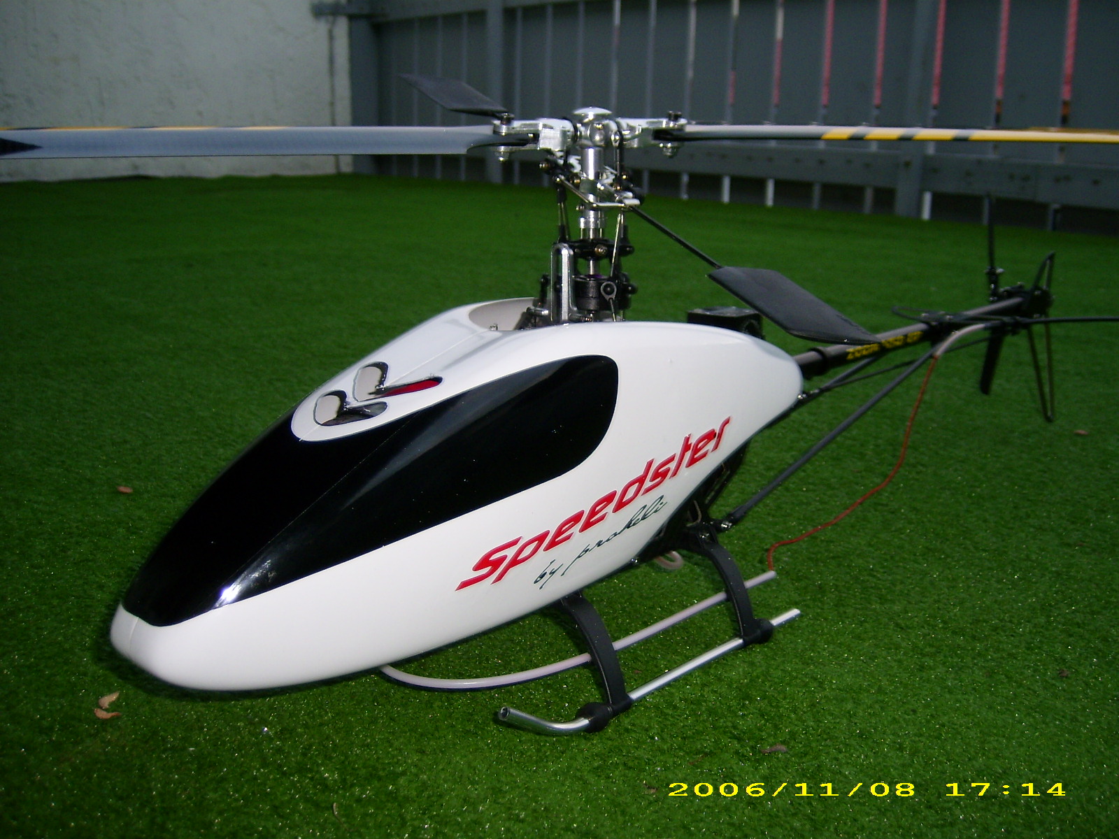

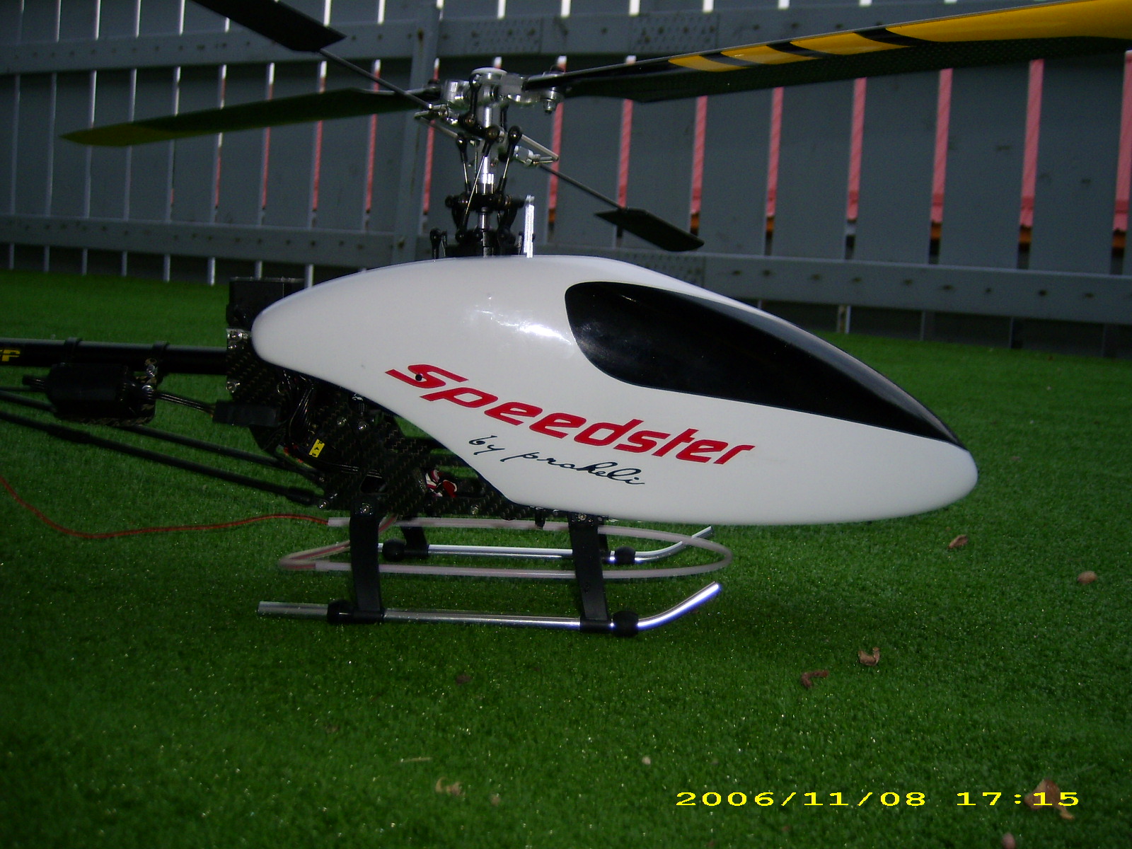

Hallo
für all diese die die selben Probleme mit der Fluglageerkennung von ihrem Zoom mit Originalhaube haben !!!
Habe mir heut von den Jungs von Proheli eine " Speedster " Haube die normal für den T-Rex vorgesehen ist besorgt. Ein wenig umgearbeitet ( Ausschnitt vom Anschlag an vordere Kufe vergrößert und 5mm starken Balsarest unter die Gummitüllen zur Haubenfixierung untergelegt ) und schonn passt die Haube aufn Zoom 450. Natürlich musste dieses Teil gleich in die Freiheit entlassen werden und siehe da eine perfekte Fluglageerkennung gegenüber der Originalen Haube.
Hoffe nun das Proheli diese Form auch perfekt ohne nachzuarbeiten für den Zoom umsetzt. Und bis dahin bleibt die drauf !!! :D :P

Und hier noch ein Bild
