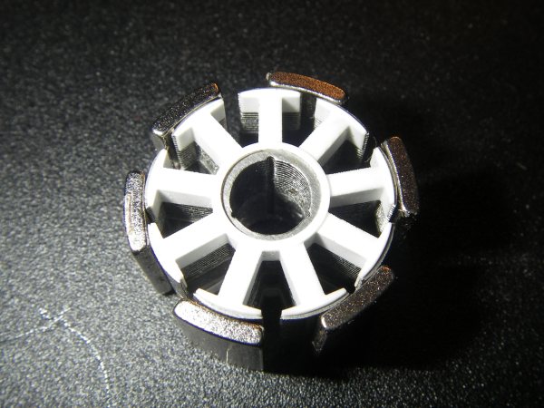

Ich möchte meinen Blade gerne einen Eigenbaubrushless spendieren.
Hätte da einen 18er Statorpaket, 12 mm hoch und 6 Magnete 12x6,5x1,5.
Möchte ihn also als 6-poler aufbauen, gewicht bis jetzt 15g.
Könnte das was werden?

Hatte immer gedacht, der Blade ist so Picc-grösse? Was hat der/Deiner denn so an Gewicht/Rotorkreis? 12mm Stator ist natürlich schon ordentlich.. (die Picc-motoren haben meist 4,5x22,5
Ich glaube, 6polig dreht zu hoch...
Welche Ritzel/Zahnradgrössen und Schwebedrehzahlen hast Du den?
beim Picc zB 12-13 wdg 0,5er Stern an 3s für 11-13Z:96Z, 1500UPM; schweben.
6 Poler nehme ich nur für 3x3 props (Micro-Foxbat..) bis max 4,1x4,1, mit 3x3 sinds dann >>30000 UPM / 3s... (8A..)
Grüsse wolfgang

Der Blade hat 527 mm Rotorduchmesser, wiegt 360g und Kopfdrehzahl ist 2400UPM.
Ja 12 mm Statorhöhe ist ganz ordentlich hatte aber die 12 mm gebogenen Magnete, nächst kleinere (gebogen) sind nur 5 mm
ist ganz schön wenig.
6 Poler deswegen weil andere den Align 420 LF ( 3200KV) Motor
nehmen und ich mit der Drehzahl sonst nicht hinkomme.
Oli
Oli

360gr / 530mm = 250er-Blätter? 2400 UPM Kopf..
Kommt ungefähr auf einen Pro-Picc hin.
je nach Ritzel/Übersetzung würde ich mit 6Poler mal so mit 15x0,4 Stern anfangen - (aber mit umwickeln rechnen). Vom Stator her sollten ja so >150W Welle rum noch gehen.. 12mm hoch mit gutem Rückschlussring... wirst mit Kupfer dann doch bei 35-40gr enden.
Grüsse wolfgang
Grüsse wolfgang
Hi Oli,
Wie Fit bist Du im Wickeln?!
Generell sollte das gehen mit deinem " gut doppelwopper"
Aber frag nich wieviel Windungen was für Draht, da müsst ich lügen.
Aber bei Powercroco.de findest Du bestimmt einige aufschlussreiche Info´s?!
Würde mich aber auch mal intressieren wie der im Ende gewickelt werden muss!
Einige fliegen ja im Hörnchen/ProPic/CP Blade den DH400 und der kommt mit 20mm D 10mm H Packet also solltest Du mit 18/12 auch hin kommen.

Ja 12 mm Statorhohe is doch ein wenig heftig.
werde das Satorpaket auf 8 mm verkleinern, die Magnete kürtzen
(schade drum).
Möchte ja Gewicht einspaaren!
Werde morgen mit den Drehteilen anfangen.
Versuche mich an 0,71 mm Draht, werde berichten.

0,7er Draht für so einen Winzling?
Ich hab auf meinem Rexmotor 22.7/12/6P 9 Wind 0,7er im Dreieck drauf.
Ich würde mal schätzen das du mit dem Dicken Draht nicht genug wind drauf bekommst und er damit zu schnell wird. durch die geringere Statorhöhe wird er etwas schneller als meiner und durch den kleineren Durchmesser bestimmt auch.
Meiner macht jetzt 3300 im Lehrlauf.
Hast aber bestimmt schon bei RC-line gesehen
