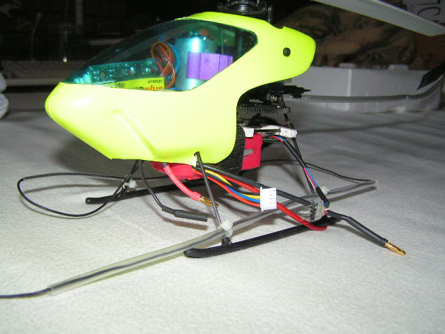

Zu dieser Art der Antennenverlegung gibt es nur ein absolutes "Nein" von mir.
Die Empfangsleistungen (die Sendeleistungen übrigens auch) der Orignal Walkera Komponenten sind so schon sauschlecht.
Laß die Antenne einfach herunterhängen. Oder lege die Antenne einfach mit 2 Strohhalmen an den Kufen hin und zurück.
Auf dem Bild ist einer meiner DF 4. Da kannst Du sehen, wie ich die Antenne verlegt habe.
Die Walkera Antenne ist ein wenig länger, also musst Du die Strohhalme länger machen.
