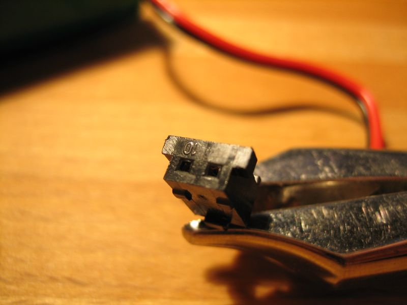

Allerdings möchte ich gerne den originalen Akkuanschluss verwenden. Die Funke sollte original bleiben.
Wo finde ich den so einen Stecker? Ist das eine Graupner Spezial Edition?
auf Helisuche Bild
Aktuell: Fliegen mit DF4
frankyfly
Beiträge: 12239
Beitrag von frankyfly »
Ich Sitze gerade über diversen Katalogen und das ist wohl eine "JR-Spezilal" steckverbindung. Selbst graupner bietet die nur mit angelötettem Akku an.
aber an sich passt auch eine BEC-Buchse (einige sagen zu dem anderen ende Buchse) ist nur nicht Verpolungssicher!
G-Force
Beiträge: 57
Registriert: 06.10.2006 01:23:25
Wohnort: Aachen
Beitrag von G-Force »
Gut- werde dann eine BEC Buchse nehmen und diese entsprechend verpolungssicher "gestalten" oder eben beim anstecken aufpassen.
