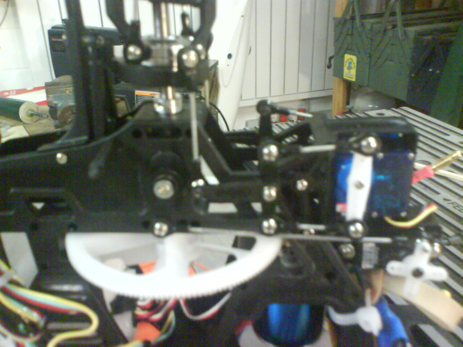

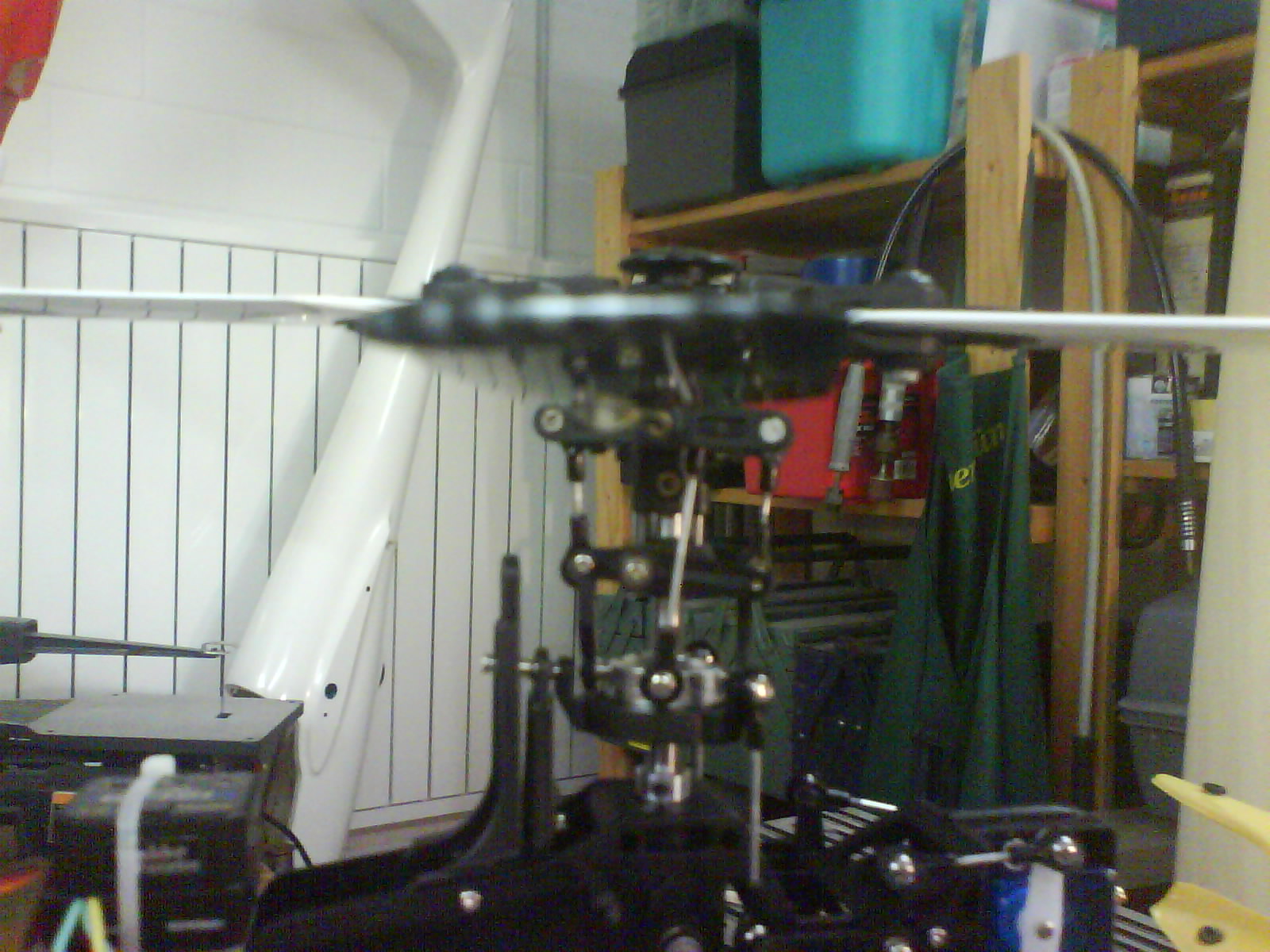

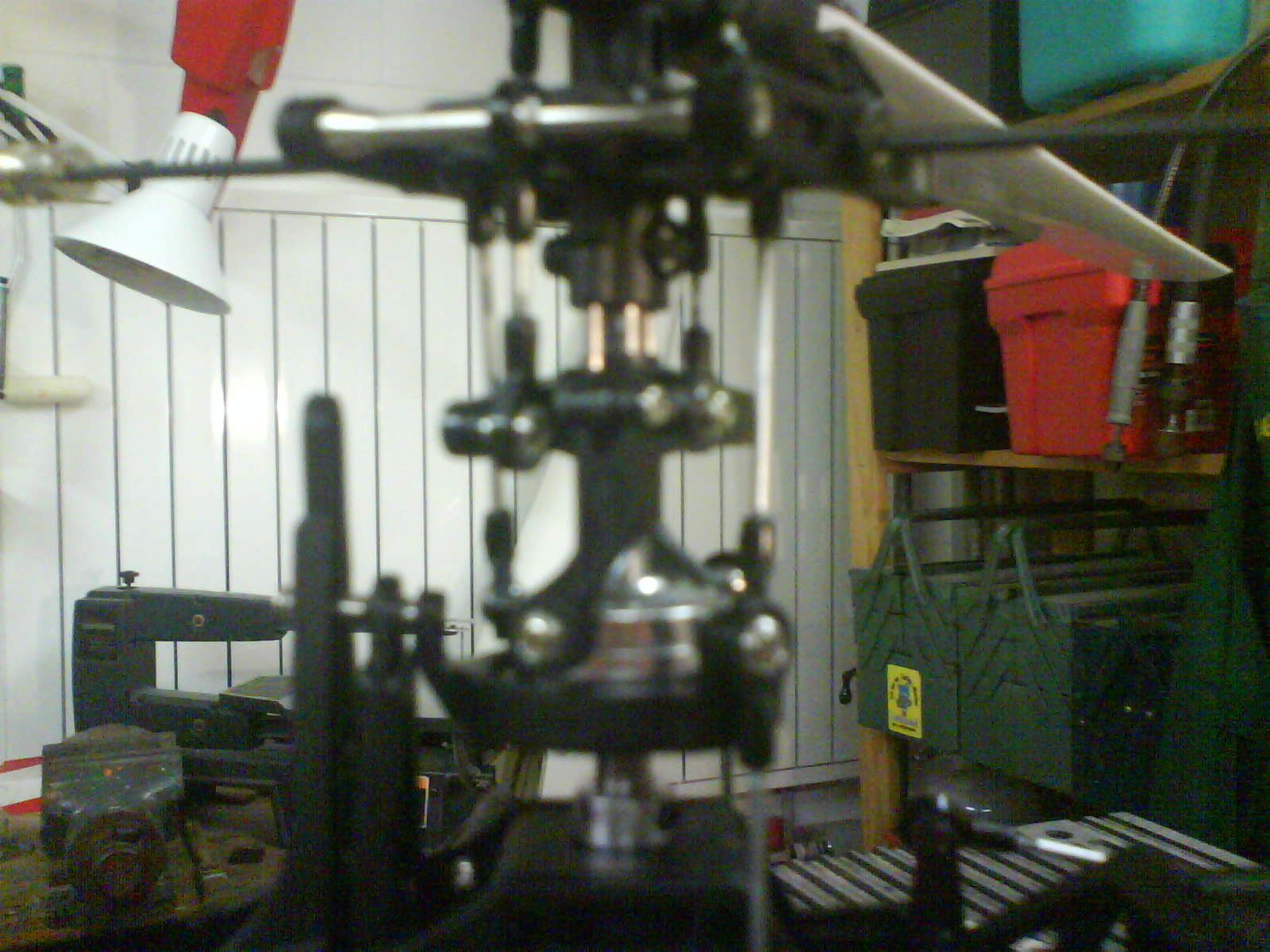

Ich hab jetzt mit dem Handy ein paar Fotos und ein Video geschossen... Quali ist nicht berauschend aber man sieht glaub was ich meine. Jedenfalls das mit dem Absinken der TS hab ich jetzt recht gut mit programmierbaren Mischern im Griff... ist halt recht umständlich, aber es funktioniert so. Aber schön wieder gegen Mitte geht sie eben doch nicht. Sieht man anhand der Paddel recht gut.
Leider hab ich hier keine Rex flieger in der Nähe die ich kenne..... Und Köln ist halt schon recht weit gel?

- Anlenkung jetzt mit einem Futaba am Nick...

- Rotorkopf
