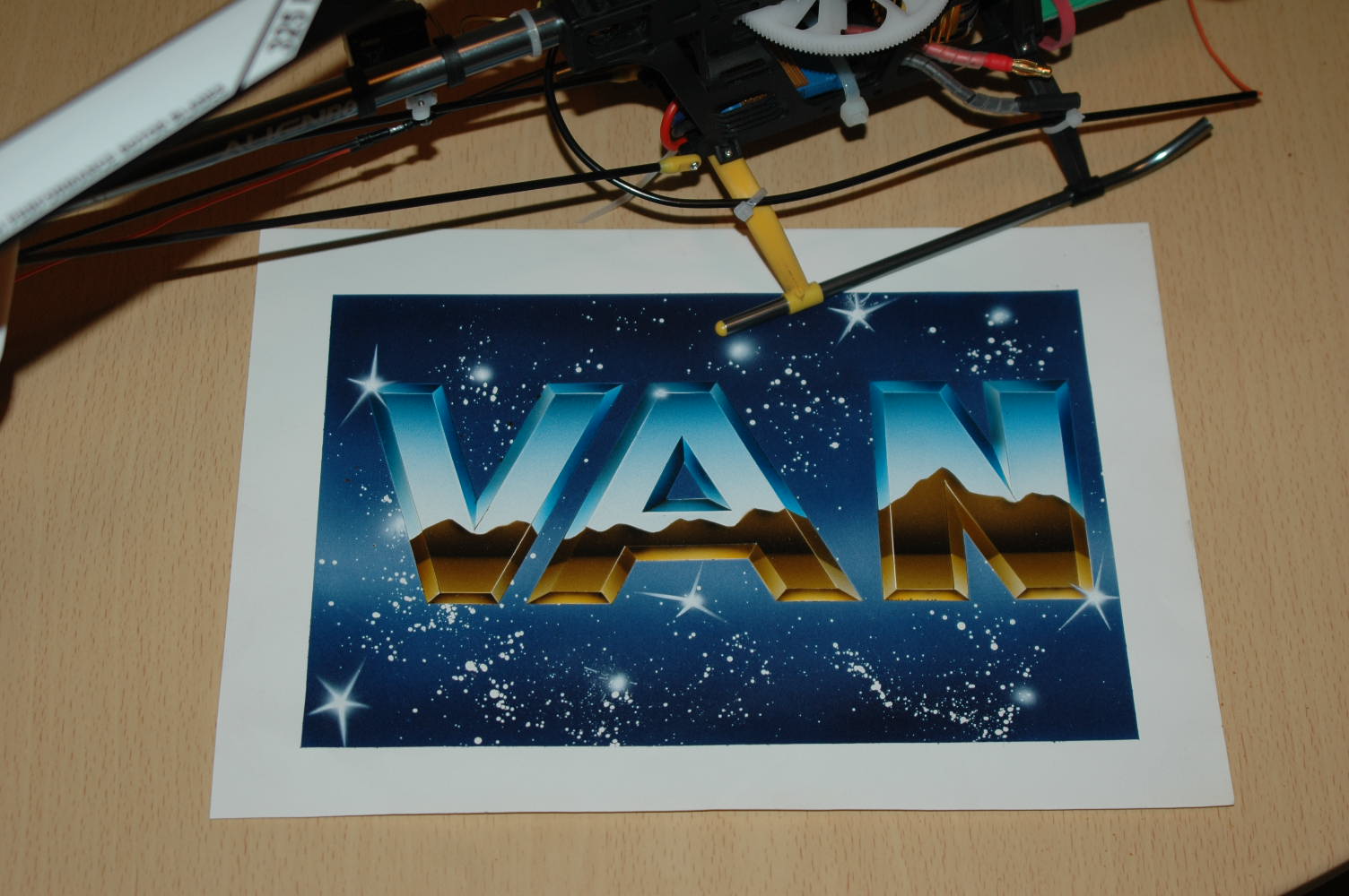

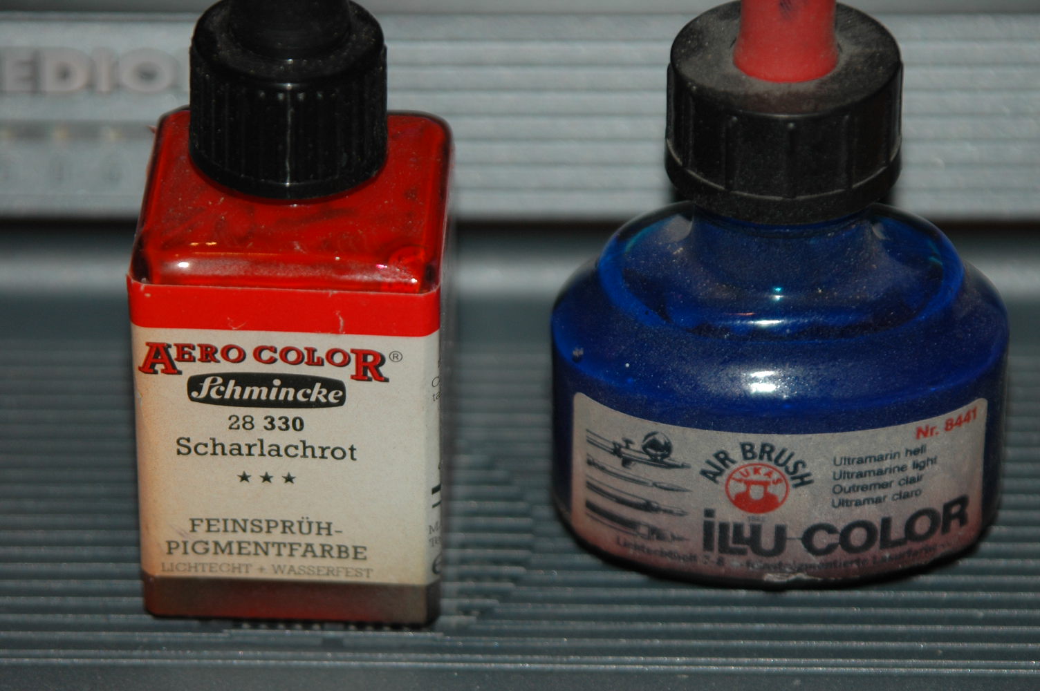

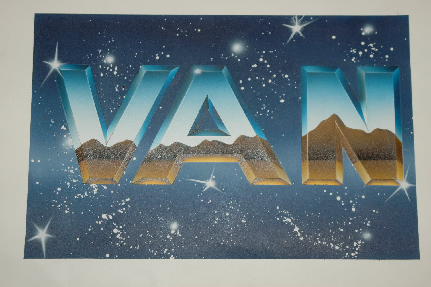

Hallo Marcus,
ich habe bis jetzt Aero Color von Schmincke oder Air Brush von Illu-Color
verwendet. Habe aber bis jetzt nur auf Metall oder Papier rumgespritzt. (mehr Schlecht als Recht).
Gruß Gerd

Mach es so wie Micha sagt, ist genau richtig. Wichtig dabei sind die Vorarbeiten. Je besser sie sind desto besser das Endergebnis. Die von mir verwendeten Farben sind Autolack verträglich. Das heißt sie können problemlos mit 2K-Autolack überlackiert werden. Bevor du aber die Airbrushfarben spritzt solltest du die Oberfläche mit 600er Nassschleifpapier anschleifen und anschließend mit Silikonentferner abwischen.
Gruß Gerd
