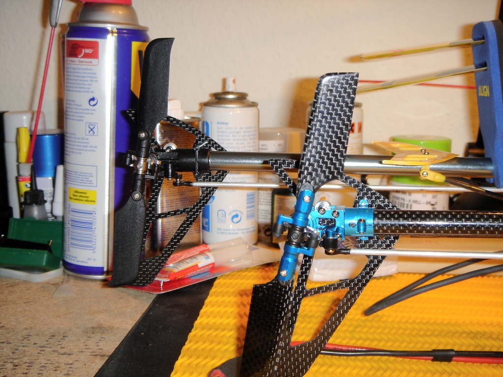

Ich habe soeben meinen ersten SE fertig gestellt und einen ersten vorsichtigen Probelauf ohne Hauptrotorblätter durch geführt.
Was mich irritiert, ist ein tiefes Brummen, das vom Heck/Heckrotor kommt.
Ich habe am Alu-Heck die Carbonblätter (nicht die "in Carbon-Optik")montiert. Das Brummen ist kein Vibrieren, sondern eher so ein "satter" und tiefer Sound.
Ist das typisch für diese sehr leichten und dünnen Carbonblätter?
Ich kenne "live" bis dato nur die normalen SE-HEckrotorblätter (Haifischflossenform), welche ich an meinem normalen CDE (mit Plaste Heck) montiert habe.
Da ist das Heckrotordrehgeräusch wesentlich heller und nicht so hörbar/auffallend.
Es ist schwer zu erklären, aber vielleicht weiß jemand aus eigener Erfahrung wovon ich spreche.

Hallo nach Kiel,
hast du evtl. auch das Alu Heckrohr gegen das Carbonrohr geändert? Dadurch ist bei mir ein anderer Sound entstanden.
Ich nutze allerding auch noch die Plastikflossen.
Marcus
Marcus

ich würde beim SE Heckrotor keine CFK Blätter verwenden, wär mir zu gefährlich. Die Blätter sind einfach zu hart für das Alu. Lieber die SE Heckblätter nehmen, die sind spitze und sogar für hartes 3D ausreichend.
Grüße,
Alex
Grüße,
Alex

Ich hatte die selben Erscheinungen und bei mir hat sich herausgestellt,
dass es das Seitenleitwerk war, welches sich durch hochfrequente
Vibrationen aufgeschwingt hat! Blätter am Heck austauschen
(Blatt A von Blatthalter A auf B) oder wuchten.
War bei mir zwar kein SE aber ich denke, das ist egal...
