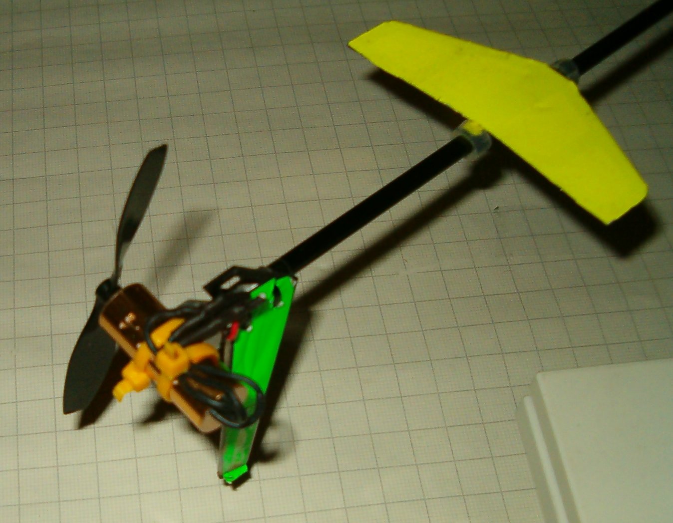

Den Phoenix bekommst hier an jeder Ecke - steht halt Xenon drauf (Jamara-Label) ist aber Phoenix drin.
die YGEs gehen aber auch recht gut, haben auch Feste Positionen fürs Gas und sind feinfühlig und schnell genug.
In Verbindung mit den BL-DDs lohnt auch mal der Batflyer-Prop zu testen, der dreht etwas höher (bei gleicher Leistung) - was der Charakteristik der kleinen BLs sichtlich entgegenkommt.
Die Feigao-Motoren (zumindest die kleinen) gibts in allen möglichen UPM/V bei Mamo - Lipoly.com (umrum 30€)
Grüsse Wolfgang
Grüsse Wolfgang
