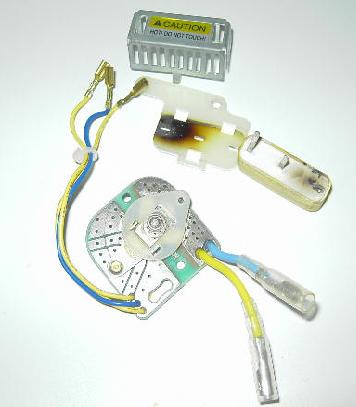

Hallo zusammen,
hab da gerade so ein kleines Projekt am laufen. Es wir ein Auto...
Da ich da nicht so viel Geld reinstecken will (was eh nicht vorhanden ist) will ich meinen mechanischen Fahrtregler einbauen.
Nur hat der mal gebrannt, besser gesagt der "Kalkstein" da sollen eigentlich 3 Beine dran sein, doch nun sind nur noch 2 da. Kann ich die Kabel irgendwie überbrücken oder muß ich ihn wegwerfen? Der Regler selber hat nichts abbekommen.
Hier mal ein Bild:
Hier mal ein Bild:
- Fahrtregler.JPG (17.81 KiB) 618 mal betrachtet

in diesem "Kalkstein" sitzen die Widerstände, mit denen der Motor auf die verschiedenen Leistungen gebracht wird. Da dieses Teil aufgrund der Verlustleistung recht heiss wird, ist es auch so konstruiert. So wie dein Regler aussieht, ist einer der beiden Widerstände abgebrannt und ist somit nicht mehr verwendbar. Als Ersatz können zwei identische Hochleistungswiderstände eingesetzt werden. Da jedoch auf dem Bild nicht erkennbar ist, welchen Regler du hast, kann ich dir auch keine Vorschläge machen...
Vergess den mechanischen Regler! Totaler Schrott!
Nimm einen Elektronischen von Conrad! Kostet auch nur um die 20€!
Und ein Elektronsicher verpulvert den kostbaren Strom wenigstens nicht!!
Noch was: Das eizig wichtige an dem Teil sind die Widerstände! Wenn die kaputt sind kannst du den Rest auch so ziemlich vergessen! Denn das Teil was du mit einem Servo ansteuerst, ist nur ein Schalter!

Ok. Hab's befürchtet. Danke!!
Moritz
Ich weiß selber nicht was das für einer ist, war halt bei einem 1:10er Auto dabeiDa jedoch auf dem Bild nicht erkennbar ist, welchen Regler du hast, kann ich dir auch keine Vorschläge machen...

Das sit so ein billiges schrott ding, was bei den Autos dabei ist, kannst du voll in den müll schmeissen.

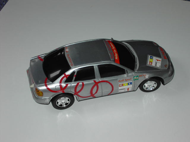

Nun bin ich noch am überlegen:
1. Welcher Motor 540er oder einen Motor in Piccolo größe. Beide würden reinpassen.
2. Getriebe
3. Lenkung, ich habe so Teile der Lenkung aus meinem Porsche Carrera 911 genommen
4. Welche Räder, momentan sind noch Plastik Räder montiert, aber mit denen komm ich nicht weit.
So weit mal mein Standpunkt.
Moritz
Ich habe da ein Auto, einen Audi A3 der eine Länge von 21.5cm hat. Er ist von Dicki, ich kann ihn aufschrauben und innen ist toten leere. Nun will ich das Teil zum Fahren bringen. Ich bin nun soweit das ich hinten mal 2 Kugellader eingeklebt habe und ne Ache durchgeschoben hab, man geht das leichtOder du schreibst mal, was du machen willst und ich sage dir obs geht, denn ich habe mit Autos ja auch einiges an Erfahrung...
2. Getriebe
Moritz

Hi Moritz!
Das ist gar nicht mal so einfach!
Also bei 21 cm reicht ein 300er völlig! 500er fahre ich in meinen 1:10ern die ca. 50 cm lang sind! Mit einem 500er würde der Schallgeschwindigkeit erreichen...
Da du hinten ohne Differential gebaut hast, könntest du Probleme beim lenken bekommen! Der könnte einfach nur über die Räder wegschieben und die Lenkwirkung wäre gleich null!
Aber es ist auch ohne Diff möglich!
Als Getriebe müsstest du irgendwas selber bauen oder mal im Modellbauladen oder bei Conrad gucken, ob die was passendes haben!
Das mit der Lenkung müsste dann ja so gehen! Hast du da noch spezielle Probleme bei?
Mit den Plastikrädern wirst du auf keinen Fall weit kommen!
Welchen Durchmesser haben denn die Räder?
Ach ja, ein Bild wäre durchaus hilfreich!!!

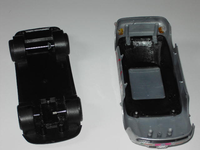

Hallo Jonas,
Noch ein paar Bilder:
Das meine ich auch, einerseits will ich schon etwas an Geschwindigkeit rauskitzeln aber der ist halt auch ziemlich groß. Ich tendiere aber eher zum 300er Motor, auch schon wegen dem Akku, denn bei dem 540er müßte ich ein neuen Akku kaufen, für den 300er hätte ich noch ein paar.Also bei 21 cm reicht ein 300er völlig! 500er fahre ich in meinen 1:10ern die ca. 50 cm lang sind! Mit einem 500er würde der Schallgeschwindigkeit erreichen...
Ja, da werde ich mal schauen was ich da mache.Als Getriebe müsstest du irgendwas selber bauen oder mal im Modellbauladen oder bei Conrad gucken, ob die was passendes haben!
Die Plaste Räder werden sich beim Gas geben wahrscheinlich durchdrehen. Sie haben einen Durchmesser von 33mmMit den Plastikrädern wirst du auf keinen Fall weit kommen!
- Audi.JPG (35.5 KiB) 596 mal betrachtet
- Car offen.JPG (36.36 KiB) 600 mal betrachtet

Hallo Moritz!
Danke für die Bilder!
Was hat das Modell denn für einen Radstand? Und wie breicht ist der Platz innen drin? Und wie hoch?
Und wie viel Platz ist zwischen den Rädern?
Keine Sorge, mit dem 300er wirst du auch schön schnell!
33mm Durchmesser ist natürlich sehr untypisch! Ich glaube kaum, dass du da was passendes findest! Obwohl, hast du vielleicht noch alte Lego-Räder irgendwo rumliegen? Da gibts auch ziemlich große bei!!
Wenn du das alles richtig gut machen willst, kann es aber auch leicht teuer werden!
Willst du nicht lieber von mir so einen Home-Racer kaufen?
Aber ich denke, dir gehts auch ums basteln!

Hi Jonas,
Zu zwei: das ist richtig!
Moritz
Zwischen den Rädern messe ich 43mm.Und wie viel Platz ist zwischen den Rädern?
ca. 60mmUnd wie hoch?
Was verstehste darunter? Die stehen halt geradeWas hat das Modell denn für einen Radstand?
Dann bin ich ja frohKeine Sorge, mit dem 300er wirst du auch schön schnell!
Von den Dingern habe ich noch ne ganze Kiste hier, daran mangelt es nicht, aber so Räder sind (denke ich)das kleinste Problem.33mm Durchmesser ist natürlich sehr untypisch! Ich glaube kaum, dass du da was passendes findest! Obwohl, hast du vielleicht noch alte Lego-Räder irgendwo rumliegen? Da gibts auch ziemlich große bei!!
Das befürchte ich leider auch!Wenn du das alles richtig gut machen willst, kann es aber auch leicht teuer werden!
Zu eins: NeinWillst du nicht lieber von mir so einen Home-Racer kaufen?
Moritz
