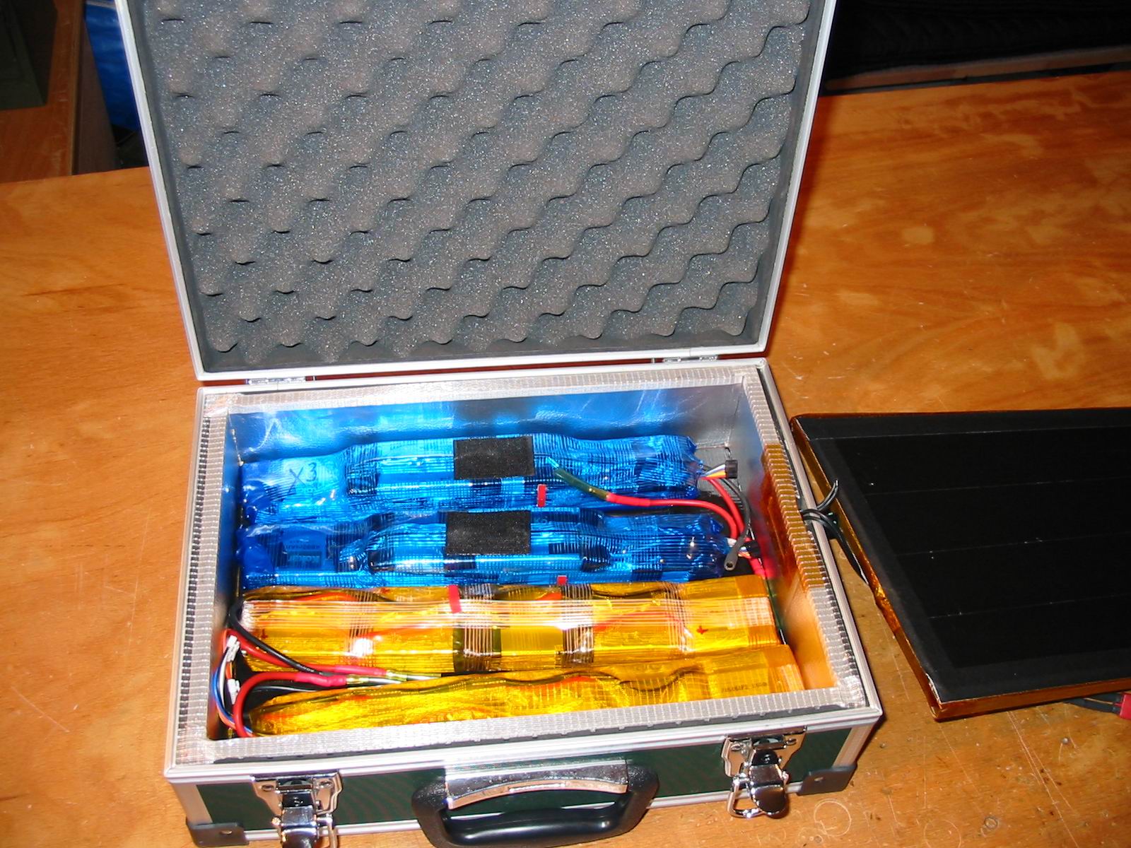

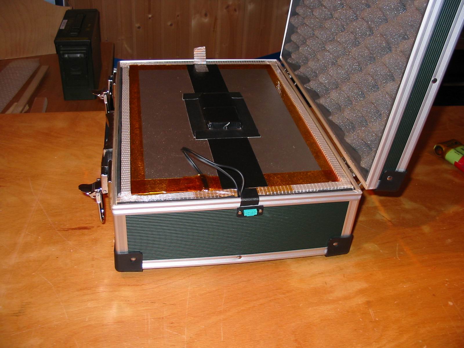

ich leg meine für 15 min in den Heizkoffer und dann fliege ich eigentlich sofort.
15 min rumliegen da kühlen die schon wieder schnell aus.
