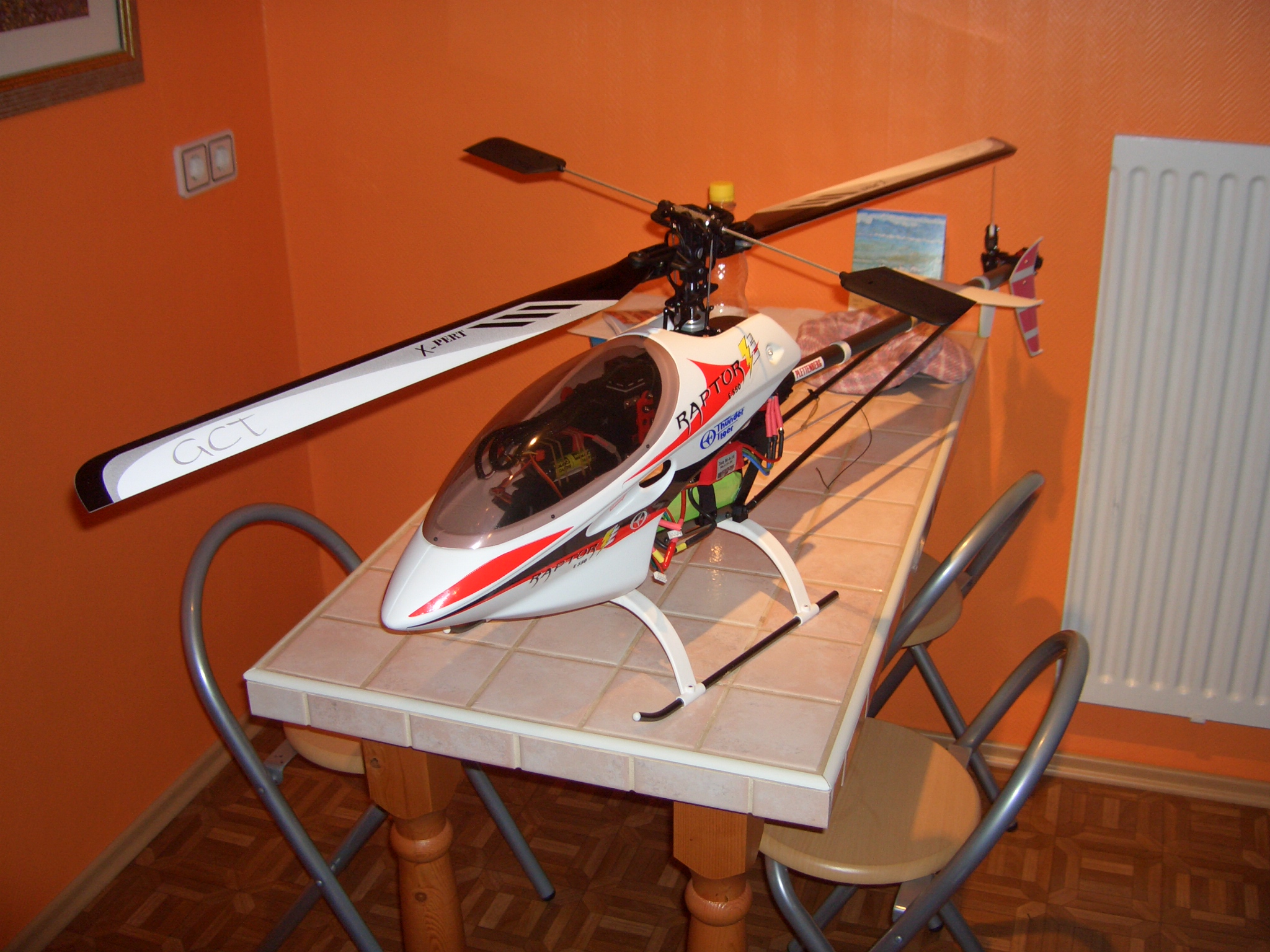

Weiis jemand wieviel Strom ungefähr fliest bei folgender Konfiguration
Raptor 550 E
Orbit 25-8
111 Ritzel
10er Ritzel
6S 1p 4800
550er Blätter
Kontronik 80-6-18
und normaler Flugweise
Strom bei 6s 4800 mah im Raptor 550 E
#1 Strom bei 6s 4800 mah im Raptor 550 E
MFG
Markus

Warum ich gefragt habe hat folgenden Hintergrund .Ich habe bei Stefans Lipo shop folgende Akkus gesehen (SLS 5000mAh 3s1p 11,1V 8C/16C)
Bin am überrlegen ob ich davon 2 Stück verwenden könnte ) Sie sind billiger und auch noch leichter als die (SLS 4800mAh 3s1p 11,1V 20C/30C)
Was meint ihr dazu ? Wie gesagt bin noch Anfänger ( Schweben und Leichter Rundflug )
