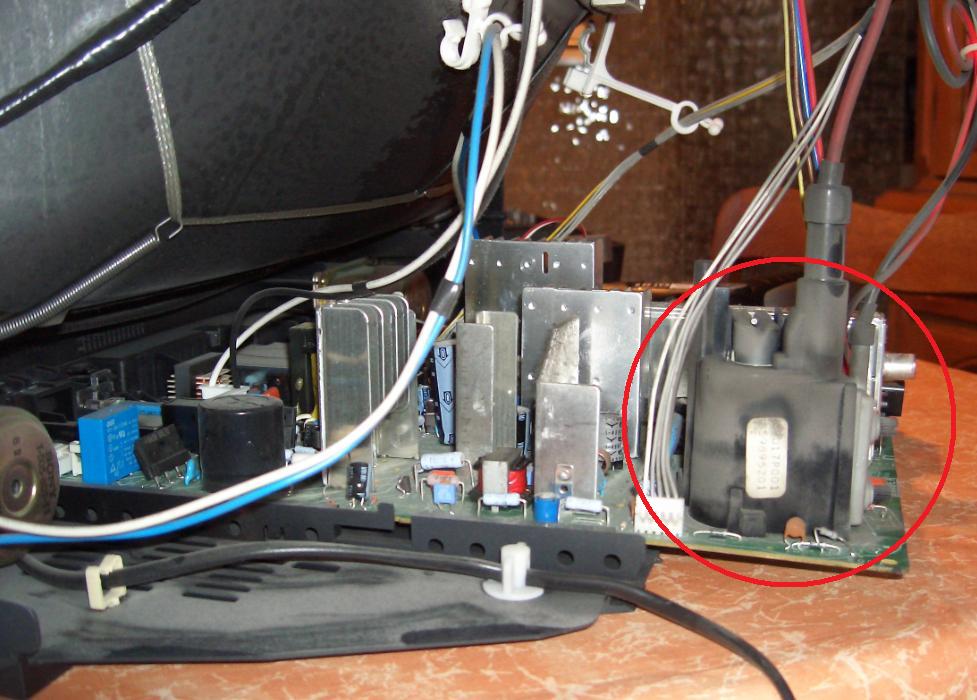

Hallo zusammen.
Ich hab ein Prob mit einem TV.
Anfangsproblem: Bild zuckt zusammen, nach ca. 15 min läuft er einwandfrei.
2 wochen später:
Ich brauch mehrere Versuche bis das Gerät anspringt. Die Status-LED blinkt freudig vor sich hin, was sie nur bei Fehlern macht. Gerät vom Netz trennen, nochmal versuchen und nach 3 - 4 mal springt das Gerät mit vorher beschriebenem Problem an.
Gestern, also ca. 5 Wochen später, hat das Gerät nur noch freudig geblinkt, aber ist nicht mehr angegangen.
Ich dachte es sei evtl. eine kalte Lötstelle und hab es mal aufgeschraubt. Aber klar, selbst mit der Lupe nix gesehen :( Hab mich dann in Foren umgelesen und gesehen das der Fehler häufig vorkommt und man dazu an einem Teil die Lötstellen kontrollieren soll. Das Teil ist schwarz, groß und es geht von da aus ein dickes rotes Kabel an die Bildröhre. (siehe Anhang).
Hab die Lötstellen dieses Teils (was auch immer das ist) nachgelötet und die Kiste wieder zugeschraubt.
Und siehe da, er springt wieder an :)
Nur bleibt nach einem gaaaaaaaanz kurzen hellen Zucken am Rand das Bild komplett schwarz :cry:
Wer kann mir sagen was ich jetzt angestellt hab und wie ich die Kiste wieder zum laufen bekomme?
Danke für eure Hilfe!

Zeilentrafo im A*** ?? k.A., mein nichtschwiegervater hat sowas 40 jahre rep. der könnte dir das so sagen anhand des fehlerbildes...was er macht... die frage lautet ja ob es sich lohnt das ding zu rep. viele geben das ja nciht in rep. weil ein neuer genausoviel kostet (ist eben schlecht für die Wirtschaft) ....

Schau mal nach ob die Platine hinten auf der Bildröhre noch richtig drausitzt oder ob die bei deiner Aktion evtl runtergerutscht ist... alle Stecker auf festen Sitz prüfen, auch die auf der Hauptplatine.
Möglicherweise hast Du beim löten am Hochspannungstrafo auch einen Kurzschluss gebaut.

Hat sich der Fehler wie folgt bemerkbar gemacht ???
Helles Bild, das Bild wird größer und man kann die Sendernamen oben im Bild fast nicht lesen ???
Dunkleres Bild und das Bild passt wieder auf die Röhre ?
Das Bild "pumpt" beim Bildwechsel ?
Wenn ja, dann ist es der Zeilentrafo. Gibt es bei Pollin / Reichelt und Konsorten für kleines Geld (so von 5 bis max. 50 Euro) für die Universaltypen.
Das Problem ist, herauszufinden, welchen Du genau brauchst...
Ausserdem ist das Problem, ob der Zeilentrafo nicht schon irgendwelchen Sachen um sich rum "mitgenommen hat" ...
Das Bild wurde nur zeitweise heller, dann war oben noch ein dünner weißer Streifen und das Bild war gequetscht. Die Höhe war zusammengestaucht.
Sitzt alles fest und Kurzschluss ist auch keiner vorhanden. Zumindest bin ich mir da sicher :)
