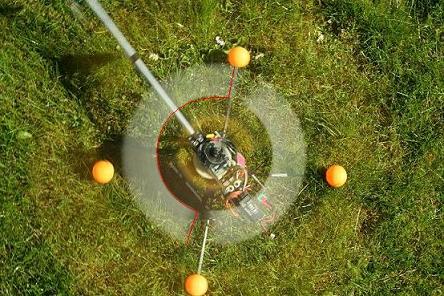

Hallo Dirk,
gestern hatte ich noch die original Schaumblätter drauf und er flog eigentlich recht gut damit.
Leider hat schon die leichte Berührung mit dem Heckrohr gereicht und sie sind jetzt etwas kürzer.
Jetzt habe ich wieder die Plastik-Teile von Align drauf.
An der Drehzahl hab ich nix geändert.
Da ich nicht wusste, wieviel U/min ich habe, hab ich die Kamera als Drehzahlmesser missbraucht.
Bei 1/60 Sekunde machen die Blätter fast einen Halbkreis.
Also brauchen sie für eine ganze Umdrehung 1/30 Sek.
30 U/sek = 1800 U/min.
Jetzt der Vergleich:
Die Schaumwaffeln wirken etwas agiler.
Der MicroStar reagiert direkter auf Steuerbefehle.
Die Align Blätter (schwerer) erzeugen mehr Trägheit.
D.h. mit den Schaumwaffeln ist er zwar "zappeliger" aber folgt den Befehlen deutlicher.
Mit den Align Blättern muss ich deutlicher sagen, wo es hin soll.
Expo hab ich bei den Alignblättern auf Null.
