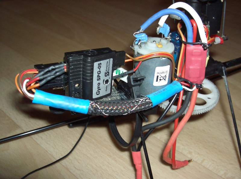

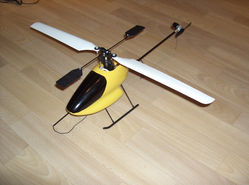

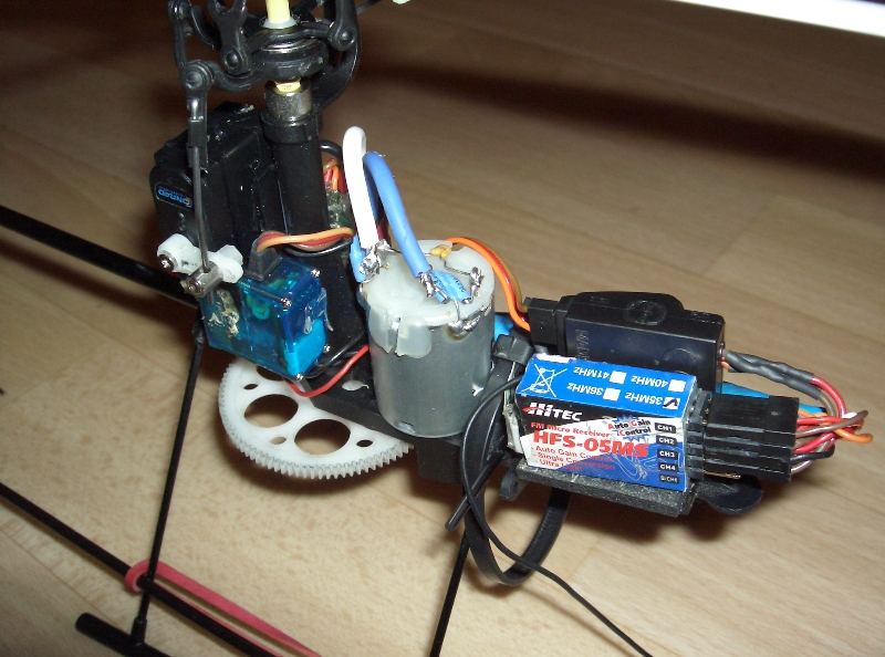

Hallo zusammen,
ich habe die vergangenen Tage meinen Piccolo etwas neu gestaltet. Hab ihn mal aufgeräumt :)
An Tuning ist außer Delrinzahnrad, Freilauf und DD Heck nichts gemacht. Alu ZS kommt noch, aber hat Zeit :)

ich sehe auf Deinen Bildern, dass Du den Heckrotor nach links ausgerichtet hast.
Wie hast Du denn den Propeller an der Motorachse befestigt, dass er sicher hält?
einfach draufgedrückt, der hält so :) Aber ein Tropfen Sekundenkleber wirkd da auch Wunder. Dem Material schadet es nicht und er hält noch besser.
Hab ihn heute mal nach dem Aufräumen geflogen und gemerkt das der Heckmotor "cool" bleibt weil der Wind direkt über den Kühlkörper weht. Hab noch etwas wärmeleitpaste zwischen Motor und Kühlkörper. Scheint ihm zu gefallen :)

Da im Moment ab und zu mal die Frage kommt, wie man boardless komponenten anordnen kann, hier an dieser Stelle mal ein *push*
