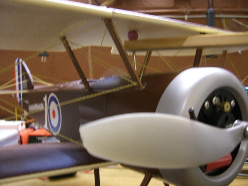

Bespannung der vorderen Tragflächen.
Bespannung des hinteren Leitwerks mit eingeklebten Röhrchen.
So kann man wunderbar den Schwerpunkt - er - vermitteln.<br />“Oder wie man es auch immer nennen mag“

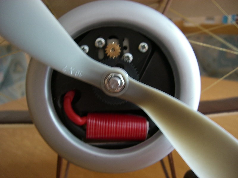

Motor - Getriebe und Lipo im Motorspant.
Lipo SAEHAN 2S1P - 2100mAh 7,4V 16C – 109x35x15 – 104 gram.

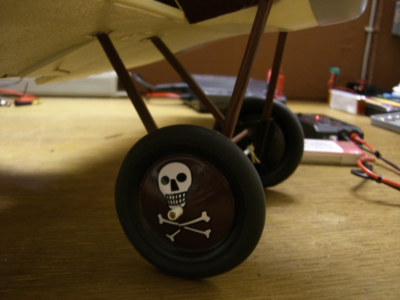

Danach fertigte ich das Landegestell und verklebte es mit dem Rumpf.

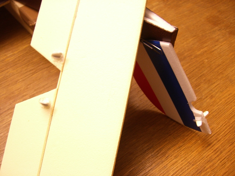

Da mir das Höhenleitwerk zu einfach erschien wegen eben nur der Verbindung<br />durch einen dünnen Holzstab habe ich mir erlaubt es mit einer <br />doppelten Anlenkung zu versehen.

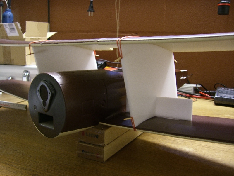

Jetzt erfolgte das aufsetzen der oberen Tragfläche dass durch die mitgelieferten<br />Depron Montageteile sich sehr einfach bewerkstelligen lies.<br />Und das einsetzen der Flügelstreben war daher kein Problem.

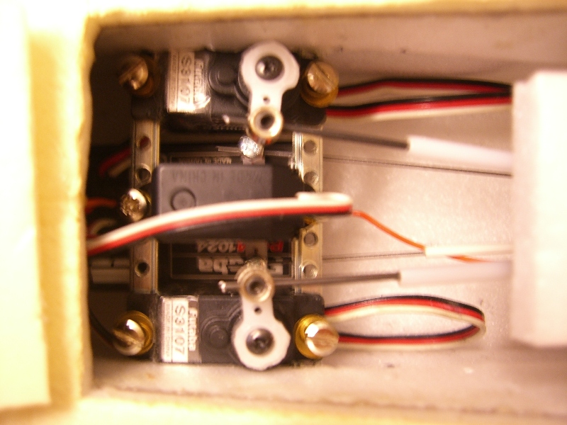

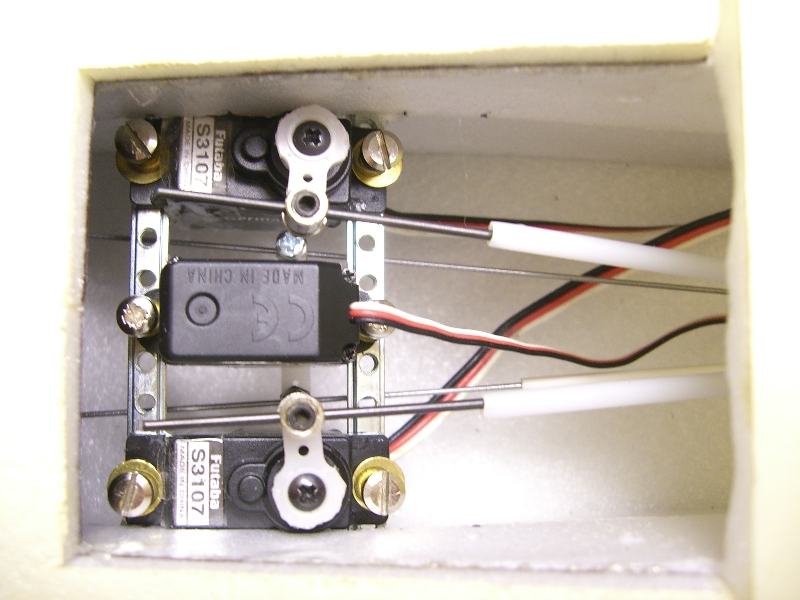

Nach zusammen Klebung der Flächen hab ich erst einmal die <br />Servos in den Rumpf implantiert. <br />Servo- Befestigungs-Leisten aus ausgedienten E-Schaltschrank.

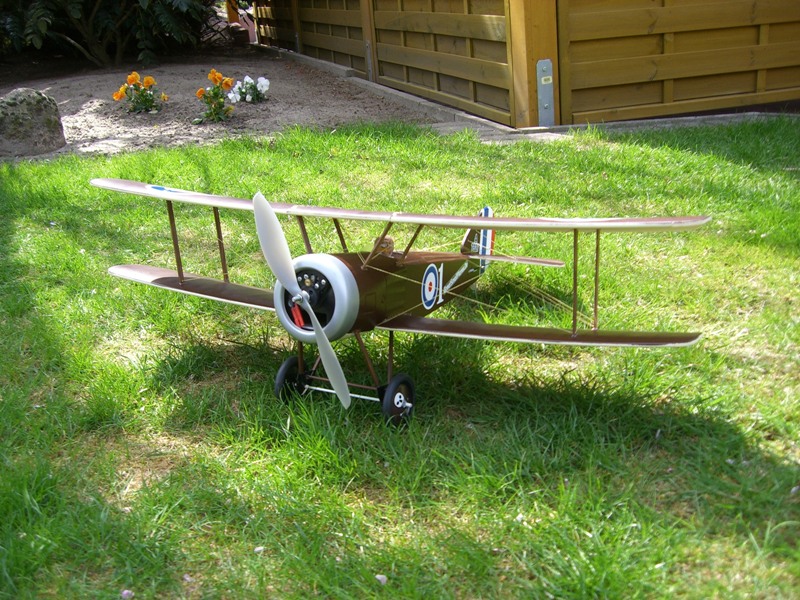

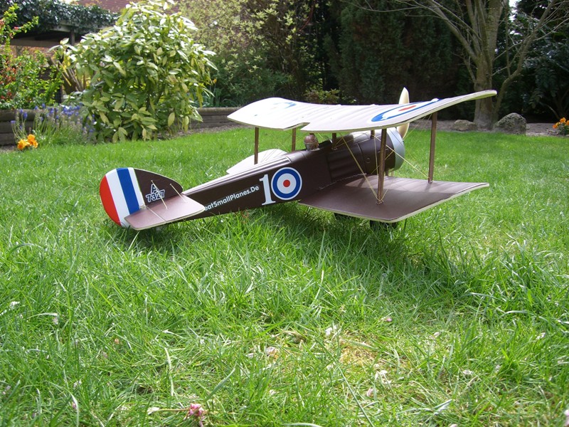

Habe Fertig
Habe Fertig
Pups an frischer Luft.

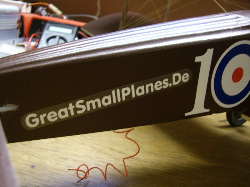

Ja nee in der heutigen zeit macht auch eine Sopwith – Pup “Werbung“
Darf ich vorstellen “ Messer Jockey “  oder auch Mister Puups

Ist schon ein sehr großer unterschied zwischen den Getrieben.
Dabei war 14z zu 48z
Jetzt 8z zu 58z :scratch: ich meine das ist schon "extrem" oder so
So mal eben Stecker ran gelötet will das ganze einsetzen geht nicht.
Werde wohl den Motorspant weiter auf Dremeln müssen.
Machen war halt an einem anderen Tag den "Motor EKG Belastungs- test"
Ach ja was ich noch fragen wollte :?:
Die Getriebewelle die im Sinterlager sitzt wo Propeller drauf kommt
hat erheblich viel spiel "Oder ist es nicht so von Bedeutung"
mfg.

Motor EKG Belastung – test nicht bestanden.
Kunststoff Ritzel Geplatzt. :evil:
:angry4:
Wer von euch Lieben :love5: weiß wo ich Ritzel beziehen kann.
Größe 9 oder 10 Zahn wellen-durch-messer 2mm
Werden auf die Motorwelle gepresst - oder - verklebt.
Aber Bitte Kein Kunststoff
Nur Messing oder Stahl.
mfg.
