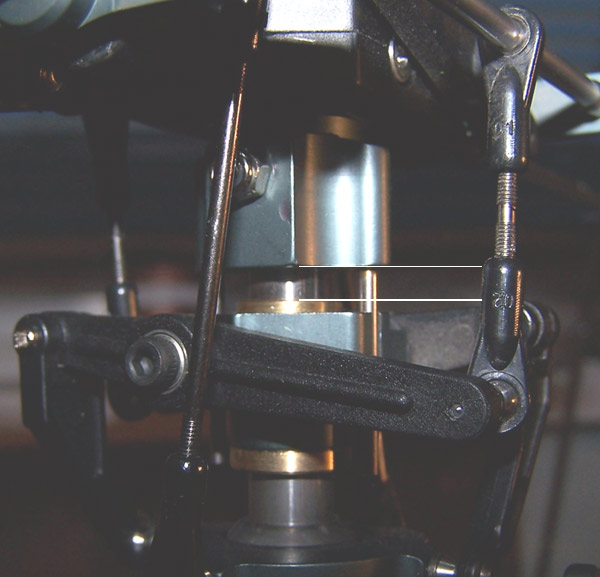

Ich ware grade draussen. Normalen Rundflug und auch mal 1,2 Pitchstöße, Überschläge und Rollen. Nach ca. 3min fährt die Drehzahl drastisch runter und der Jazz blinkt 3x = Übertemp.
Habe keine Pitchlehre hier, und die Blätter hinten zusammen halten und abstand mit der Excel Tabelle messen finde ich irgendwie "ungenau" da zuviel Spiel ist!
Ich habe aber in etwa 10° Pitch, sollte doch ok sein?
Hier mal ein Foto von der Schiebehülse in Vollpitchstellung. Man kommt schlecht zum messen ran, aber da wo ich markiert habe, habe ich bei mir ca. noch 2,5mm Luft!
Wieviel Luft ist bei den _vorgegebenen_ 9° noch?
Danke euch!

Die Luft hängt doch auch von den Gestängen ab
