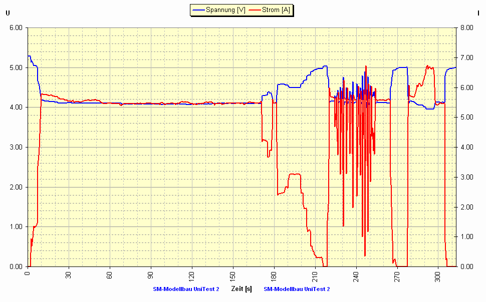

hab mal mit dem eneloop 4-Zeller über das Uni-Test2 einen 400er Bürstenmotor angesteuert (EGE Standard aber mit 12x8)
Bei 160sec. 5,48A 4,1V
( macht das mal mit eurer BEC
Nachher lass ich den mal komplett leerlaufen.
